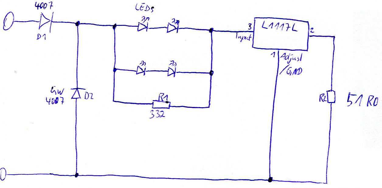

ich habe ein kleines Problem mit einer Schaltung, welche ich leider
schon defekt erhalten habe. Das Schaltbild habe ich aufgemalt - siehe
Anhang. Wenn irgendwas nicht klar ist, bitte fragen.
Folgendes Problem:
Alle 4 LEDs sind durchgebrannt. Die Ursache war vermutlich der
Widerstand R2, welcher mit Lötzinn überbrückt war.
Da ich die Schaltung jedoch nicht ganz verstehe (warum ist der
Spannungsregler erst hinter den LEDs verbaut?), bin ich mir nicht
sicher, ob das die Ursache gewesen sein kann.
Das ganze stellt doch eine Kontantstromquelle für die LEDs dar oder?
Kann mir vielleicht jemand die Schaltung erklären?

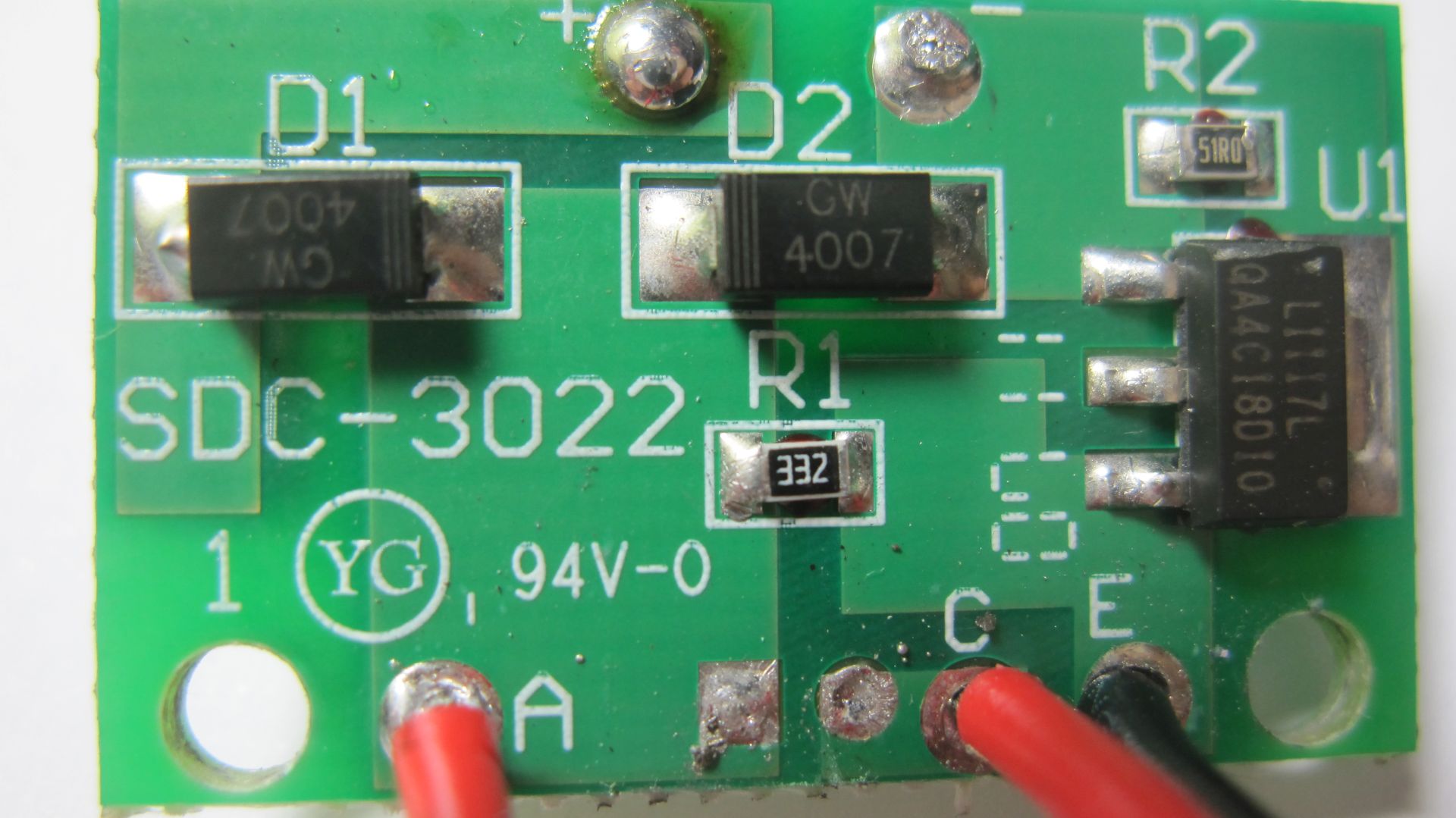

Ebenfalls stellt sich die Frage, um welche Ausführung des
Spannungsregler es sich handelt? Die Beschriftung gibt ja leider nicht
viel her.
Klar das die LED dann durchbrennen.
Torsten schrieb:
> warum ist der
Weil er nicht die Spannung regeln soll sondern den Strom.

Gast #4032659
Der LM1117 versucht die Spannung zwischen Vout und Adj auf 1,25V
einzustellen. Diese fällt dann über R2 ab.
Somit liefert die KSQ also im Normalbetrieb 1,25V/R2 = 24mA. Sollte an
R2 ein Kurzschluss vorliegen so ist dessen Widerstand nahezu 0, somit
geht der Strom gegen "unendlich", was die LEDs nicht lange mitmachen und
durchbrennen.
Gast #4032814
Man schaltet LEDs (Stränge) nicht direkt parallel, es sollten
Stromverteilungswiderstände dran.
Durch 51R fliessen ca. 25mA, 332 sind sicher 3300 Ohm, kostet also 2mA
bei den ca. 7V die die LEDs benötigen, bleiben 11mA pro LED Strang. Bei
1V Ausgleichsspannungsabfall sollte der Stromverteilungswiderstand 91
Ohm betragen.
  +--|>|--|>|--91R--+
--+    LEDs         +--
  +--|>|--|>|--91A--+
Deine Verdrahtung scheint aber nicht deinem Schaltplan zu entsprechen,
man sieht aber nur die Rückseite, muss also etwas rätseln.
Gast #4033949
Hallo nochmal,
die Schaltung habe ich jetzt fast verstanden, dafür vielen Dank!
Lediglich die Funktion von R1 ist mir noch etwas schleierhaft (gemessene
3290 Ohm).
Den Schaltplan habe ich nochmal mit der Platine verglichen -> die
stimmen überein.
Auf der Rückseite der Platinen ist nix, ausser den LEDs, deren Lötpunkte
man auch auf der Vorderseite jeweils mittig sieht. Die Leiterbahnen dort
verlaufen identisch zur Vorderseite.

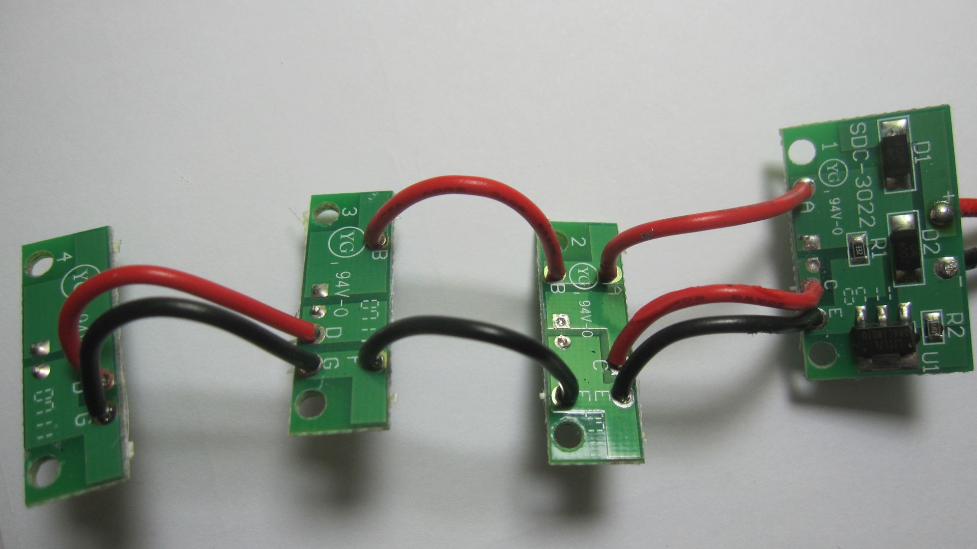

Aus irgendeinem Grund hat übrigens doch eine LED überlebt und leuchtet
auch noch mit voller Lichtstärke (subjektiver Vergleich mit den LEDs der
intakten Schaltung). Ich werde jetzt aber trotzdem alle 8 LEDs von
beiden Schaltungen austauschen, da die nachher beide halbwegs identisch
leuchten sollen. Es handelt sich übrigens um die Standlichter aus zwei
Kfz-Scheinwerfern.

Gast #4033953
> 3290 Ohm).
Der ist überflüssig. Er erlaubt lediglich, wenn die LEDs abgetrennt
sind, trotzdem an der Schaltung zu messen, stellt also einen
Mindeststrom sicher.
