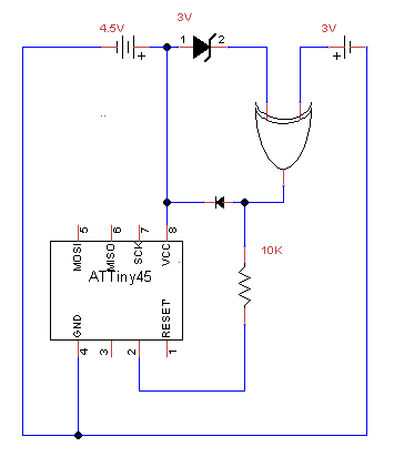

Hallo Leute,
Habe erst vor wenigen Wochen mit dem Arduino-basteln angefangen, bin
also recht ahnungslos.
Ich möchte einen avr längere Zeit mit 3 AA-Batterien betreiben und für
den Fall, dass diese zur Neige gehen eine 3V Knopfzelle einbauen. Dazu
habe ich mir folgende Schaltung aus den Fingern gesaugt (Anhang). Dazu
hätte ich ein paar Fragen.
1. Macht die Schaltung Sinn?
2. Ist das mit den beiden Spannungsquellen im Parallelbetrieb für <
1sec, in der Praxis problematisch und sollte ich noch eine Diode
zwischen +4.5V und VCC schalten?
3. Verbraucht diese Schaltung zusätzlichen Strom? (Z-Diode, Gatter bei
Y=0)
4. Dasselbe haben bestimmt schon drölfzigtausend Leute vor mir eleganter
gelöst. Wäre über Tips oder Links dankbar.
5. Wenn das Signal auf Pin 2 kommt soll der avr noch ein paar Befehle
ausführen und dann möglichst die Knopfzelle nicht mehr belasten. Mir
fällt dazu nur bistabildes Relais ein, aber das scheint mir recht
umständlich zu sein.
Danke im Voraus,
Peter

Mir ist nicht klar, wie die Schaltung gedacht ist, aber funktionieren
wird sie ganz bestimmt nicht.
Nein, eher nicht.
Die beiden Spannungsquellen sind nicht im Parallelbetrieb, zumindest
solange man nicht einen ggf. möglichen Dreckeffekt des Gatters ausnutzt.
Hängt von der Technologie ab. Welches Gatter das ist (d. h. welche
Technologie), steht aber nicht dabei.
> Y=0)
Das Gatter ist normalerweise eine Schaltung, die versorgt werden muss.
Welches Signal?
Den AVR in den Sleep Mode versetzen?

Lass die Konpfzelle weg und beauftrage den Tiny lieber, alle paar
Minuten den Batteriepegel zu messen. Dazu brauchst du genauso nur einen
Pin und kannst dir das ganze Gatterzeugs und die Zenerdiode sparen. Dazu
brauchst du lediglich die interne Referenz des Tiny mit 1,1 oder 2,56V
und einen Spannungsteiler, der darauf abgestimmt ist. Du könntest auch
den Analogkomparator so schalten, das er bei Unterschreiten einer
Grenzspannung feuert.
Auch der Brownout Detektor wäre geeignet - du siehst, es geht nahezu
ohne externe Bauteile, ist alles schon im Tiny drin.
OP #4032702
> Mir ist nicht klar, wie die Schaltung gedacht ist, ...
Die Überlegung war, dass der avr mit 4.5V Spannung versorgt wird und
diese über eine Z-Diode auf dem Gatter liegt solange sie nicht unter 3V
sinkt. Das Gatter läßt die 3V nur durch, wenn die Z-Diode blockiert.
Dachte an 74er Serie. Ich kenne noch nichts anderes.
Ok, über das Gatter habe ich mir noch keine Gedanken gemacht. Wenn ich
dieses Datenblatt
http://www.onsemi.com/pub_link/Collateral/MC74VHC86-D.PDF richtig
verstehe zieht dieses Gatter 2µA bei Raumtemperatur. Das wäre OK, aber
siehe Frage 4.
Der AVR ist fast nur im Power-Down-Mode, will ihn ja mit Batterie
betreiben.
OP #4032709
BOD würde ich natürlich gerne benutzen, allerdings ist es wichtig, dass
der avr vor dem abschalten noch ein paar Operationen durchführt
(Bistabiles Relais schalten zb). Ich hatte das so verstanden, dass die
BOD den avr anhält und wenn wieder genügend Spannung da ist einen reset
durchführt.
Geordnetes Abschalten über Software? Dazu konnte ich leider nichts
finden, hättest du da mal einen link?
Batteriespannung messen hatte ich auch überlegt, allerdings lasen sich
die Artikel darüber alle recht abschreckend, wegen Ungenauigkeit und
steil abfallender Spannungskurve von Batterien. Wenn ihr aber meint,
dass das in Ordnung geht, dann wäre das ja die Lösung für mein Problem.
Mit dem Analog Komparator habe ich mich noch gar nicht beschäftigt und
Schmitt Trigger habe ich noch nie gehört. Werde mich da mal reinlesen.
Danke für die vielen und guten Antworten
Peter

#4032723
Wenn du Angst wegen der "Ungenauigkeit" hast, dann kannst du immer noch
mit höherer Batteriespannung dran gehen, über Schaltregler die
entsprechende Spannung (3,3V, wenn der µC damit für deine Anwendung
ausreichend schnell läuft) erzeugen und dann mit reichlichem Abstand
runter fahren.
Du sagst auch nicht, ob die Batterien noch den Rest der Schaltung
versorgen müssen und wie hoch der Strom ist. Wie viel evtl. als
Impulsstrom entnommen wird.
Alles ein wenig zu wenig, um dir klar was zu empfehlen.
(Firma: matzetronics) #4032734
> Habe eben die Befürchtung, dass wenn ich zb bei 4V abschalte, nicht mehr
> genug "Saft" da ist um das zu garantieren.
Da hilft dir aber die Knopfzelle noch viel weniger, denn die kann von
vorneherein viel weniger Strom als deine Hauptbatterie liefern.
Du hast leider so gut wie nix von der eigentlichen Schaltung gezeigt,
aber wenn da z.B. eine LED oder ein anderer Verbraucher dran hängt, wäre
es z.B. möglich, das als Testfall für die Batterie zu nehmen.
Also - LED an, Batteriespannung messen - LED aus, Batteriespannung
messen. Wenn der Unterschied sehr klein ist, ist die Batterie gut, wenn
das grösser wird, geht die Batterie zur Neige, denn sie kann den LED
Strom nicht mehr so gut liefern. In dem Fall kannst du dann deine
Batterie-ist-leer Routine anfahren.
Denk dran, für gesparten Programmplatz gibts kein Geld zurück, du kannst
den kleinen Kerl bis oben hin voll packen und so Hardware sparen.
