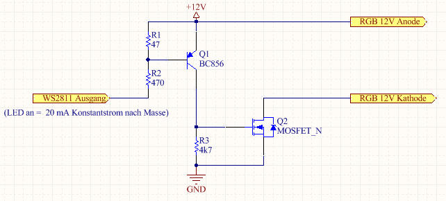

Gast #4032732
mein Aufbau entsprecht jeweils einem 2m-Stück eines RGB-Strips
PWM-gesteuert und eines RGB-Strips IC-Gesteuert mit WS2811 Chips auf dem
Strip.
Ich möchte den vorhandenen SPI-Bus durch einen einzelnen WS2811 nutzen,
um den gesamten RGB-PWM-Strip zu steuern.
Im Anhang findet ihr einen Plan zur Verdeutlichung.
Der Link zum WS2811 data sheet:
https://www.adafruit.com/datasheets/WS2811.pdf
Leider habe ich kein großes Wissen über Elektronik, für mein Verständnis
stellt sich folgende Frage:
--> wie passe ich den Ausgang des Chips so an, dass er leistungsmäßig
linear das 2m-Stück RGB-Strip steuern kann? (1,8A/12V) Der Chip sollte
ja nur für 1-3 LEDs ausgelegt sein.
Vielen Dank bereits für eure Antworten!
Gast #4032868
Hallo ?,
das ist ja das katastrophalste Datenblatt, dass ich je gesehen habe.
Aber ich glaube, dass ich es verstanden habe.
Die Lösung, die vorschlage, ist nicht ganz trivial, aber vermutlich
wenigstens angemessen.
Der WS2811 hat 3 Konstantstromquellen je 18,5 mA, deren Spannung, sagen
wir mal, nicht sehr hoch werden dürfen. Das Datenblatt ist da ziemlich
undurchsichtig (was soll RR?).
Ich nehme an, dass jede der 3 Farben deines LD-Strips 1,8 A braucht.
Also werden 3 Konstantstromverstärker von 18,5 mA auf 1,8 A gebraucht.
Ich würde das mit einem OPV und einem Leistungstransistor (FET) pro
Strang machen. Dazu mind. 2 Widerstände (47 Ohm und 0.47 Ohm / 2 W). Es
würde noch eine "dicke" ca. 15 V Stromversorgung (5,4 A) und ein 5 V
Stabi gebraucht.
Bevor ich einen Schaltungsvorschlag  skizziere, den ich auch lieber erst
testen würde, lasse ich erst mal dabei. Zumal das, was ich skizziert
habe, noch nicht ganz ausgegoren ist. Vielleicht hat ja jemand eine
besseren und einfacheren Lösungsvorschlag, z. B. ein komplettes Modul,
dass genau das macht, was du willst.
Grüße, Uwe
Gast #4033287
Servus,
ich würde hier nix mit analogem Strom-verstärker machen, da die 12V
RGB-Streifen ja ihre Vorwiderstände zum Einstellen den LED-Stroms schon
eingebaut haben.
Der WS2811 stellt die Helligkeit der LED auch nicht durch den Stromwert
ein, sondern durch PWM. Mein Vorschlag wäre ein PNP-Transistor und ein
N-Kanal-MOSFET pro Kanal:
(Firma: Vescomp) #4033356
 Wie kommst du auf SPI ?
 WS2811 hat genau nichts mit SPI am Hut. Natürlich kannst du MOSI
 dafür (miß)brauchen, aber das wird nie etwas gescheites weil WS2811
 zumindest die 24 bit (RGB) ohne Pausen dazwischen erwartet.
 Und das ist mit SPI so einfach nicht zu schaffen. Manche WS2811 werden
 die Pausen zwischen einzelnen Bytes akzeptieren, aber 80-90% mit
 Sicherheit nicht, d.h. der Byte wird falsch empfangen.
 Genauso würde ich es auch machen.
 P.S.
 LPD6803 hat einen SPI bus.
Gast #4561840
Hallo, ich habe die Schaltung die im Bild zu sehen ist mal nachgebaut,
sie funktioniert super, doch wenn ich 24V verwenden möchte leuchten
ständig alle LEDs. Weiß jemand welche Widerstände ich austauschen muss,
damit auch ein LED-Strip mit 24 V funktioniert?
