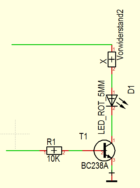

#4033405
Warum setzt du den Transistor nicht in die Masseleitung wie von "Noch
einer" gezeigt? Die Dioden stören sich nicht an dem Transistor, dessen C
du mit dem Minuspol deiner LED-Kette verbindest. Sollte iegntlich jeder
Wald- und Wiesentransistor schaffen, nimm einen mit genügend großer
Verstärkung, zum Beispiel einen BC337-40 und gut ist. Vorwiderstand
nicht vergessen, 1-10K sollten bei 5V funktionieren.
Gast #4033473
> "Noch
Mir wird einfach nicht klar, wie ich einen NPN mit Minus schalten soll?
Hättest Du dazu einen Schaltplan?

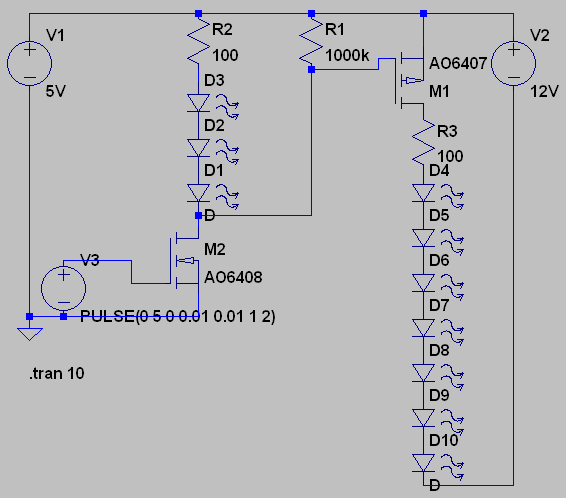

Gast #4034580
Stefan Us schrieb:
> Du sollst ja auch keinen NPN Transistor nehmen, sondern einen P
> Kanal
> Mosfet oder einen PNP Transistor.
Ok - Das mache ich. Der Händler meines Vertrauens hatte keine P-Kanal
Mosfet, deswegen habe ich jetzt online bestellt. Ich melde mich wieder,
sobald die da sind.
> Bitte sehr.
> Oben deine +12V, unten das Steuersignal mit +5V.
Wie gesagt, ich habe gar kein Steuersignal, sondern geschaltet wird
Minus. Und mit einem NPN (BC238A) geht das nach meiner beschränkten
Laienmeinung doch nicht.

Gast #4034884
Ach so --- der Taster startet eine Sequenz auf einem Chip, der die LEDs
einschaltet. Dache, die LEDs hängen direkt am Taster. Habe ich falsch
verstanden.
P-Mosfet scheint wirklich der einfachste Vorschlag zu sein. Pluspol
verbinden sieht etwas ungewohnt aus, funktioniert aber einwandfrei.
Gast #4035273
> LEDs
> verstanden.
Super. Das sieht echt klasse aus. Da bin ich mal gespannt, wenn der
P-Mosfet da ist. Vielen Dank für den tollen Plan.
