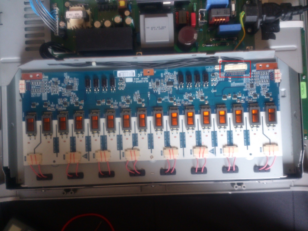

habe hier einen LCD-TV (Technisat HD Vision 32) rumliegen, bei dem die
Hintergrundbeleuchtung defekt ist (man kann ein Bild mit einer
Taschenlampe erkennen). Ich denke daher, dass der Fehler am
Inverterboard zu suchen ist. Die Kondensatoren sehen äußerlich noch alle
gut aus.
Ich habe mal die Eingangsspannung am Board gemessen (rote Markierung),
sie beträgt ca. 8 V. Kann das korrekt sein? Ich dachte, dass die
Spannung bei 24 V liegen müsste.

OP #4033152
Der Spuleninnenwiderstand ist bei allen Spulen gleich. Erhitzen mit Fön
hat leider nix gebracht. Ich würde jetzt einfach alle Elkos auf dem
Netzteil tauschen, das dürfte am vielversprechendsten sein, oder? Hab
leider kein leistungsfähiges 24V Netzteil da.

OP #4033421
Habe jetzt alle Elkos ersetzt, hat leider nix gebracht. Ohne Last liegt
eine Spannung von knapp 24V an, sobald das Inverterboard dran hängt,
fällt sie auf knapp 8V ab. Jemand Ideen was man als nächstes tauschen
könnte?
#4033553
Prüfe auch mal die Elkos auf dem Inverter.
Als nächstes die FET vor den Spulen ohmsch messen. (SOP8)
Der Wert ist nebensächlich, Hauptsache ist die Gleichmässigkeit.
Auch sollten da mal recht grosse, meißt hellgraue SMD-Kondensatoren
sitzen.
Ebenso ohmsch messen, auch hier sollten die Werte gleichmässig sein.
Wenn du ein dunkles Taschenlampenbild hast, läuft der Rest ja. So
beschränkt sich die Fehlersuche wirklich nur auf den 24 Voltstrang vom
Netzteil und den Inverter. Schlimmstenfalls sind die Röhren verbraucht.
Edith fragt: Die Sicherungen auf dem Inverter sind in Ordnung?

EinBesucher(aktiv) schrieb:
> Sollte das noch eine "alte CCFL"-Hinterleuchtung sein
Dem Bild nach zu urteilen sind 8 CCFLs verbaut.
@ Franz J.
Offensichtlich sind schon alle Elkos erneuert worden - was bleibt ist
nun die Fehlersuche mittels Multimeter.

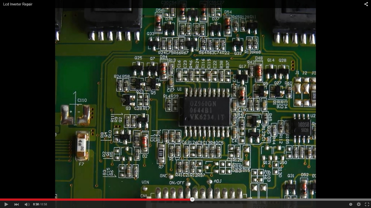

Auf der Platine befinden sich unter anderem 2 "groessere" ICs.
Moeglicherweise handelt es sich um den OZ960.
http://www.google.ie/url?sa=t&rct=j&q=&esrc=s&source=web&cd=1&ved=0CCEQFjAA&url=http%3A%2F%2Fdalincom.ru%2Fdatasheet%2FOZ960S.pdf&ei=EtYFVYCpEbLS7QbR_IGwDA&usg=AFQjCNEPONBuIhzVxCjTDckFZDdX2NZ4-g&bvm=bv.88198703,d.ZGU
Ich vermute fast, dass jeder davon die Kontrolle ueber 4
Inverterendstufen hat.
Entweder du findest das entsprechende Datenblatt im Internet oder kannst
eventuell den OZ960 zum Vergleich heranziehen.
Unabbhaengig vom einem Schaltbild oder Datenblatt,kannst Du zumindest
mit dem Ohmmeter Vergleichmessungen machen,da ja mehrere identische
Schaltstufen existieren.
Dass die Spannung von 24V auf 8V absinkt deutet moeglichwerweise auf
einen Kurzschluss hin.Nimm das Ohmmeter und miss auf Teufel komm
raus.....

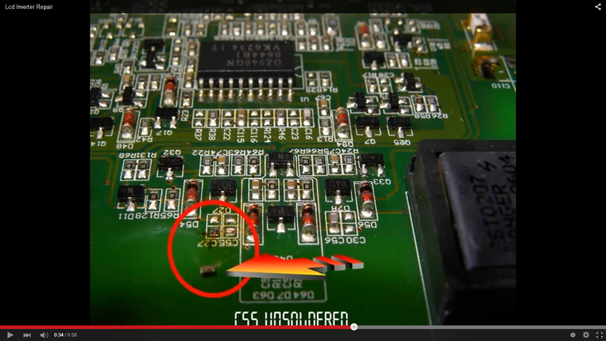

Ich hatte mal das Vergnuegen den TV eines Kumpels zu reparieren in dem
der OZ960 seine Arbeit verrichtete:Der Fehler war ein defekter
keramischer 1nF Kondensator.Er hatte etwas "geleakt" und lag im
Rueckkopplungszweig in der Hochspannungstufe.Augrund dieses Defektes
wurde dem OZ960 faelschlicherweise zuviel Hochspannung suggeriert,so
dass er alle CCFLs abschaltete.Kleiner Fehler - grosse Auswirkung.
Ich muss zugeben,dass etwas Glueck mit im Spiel war.Es ist sehr
schwierig ohne Schaltplan solche Fehler zu finden - aber dank
Vergleichsmessungen(im Hochohmbereich)wurde ich damals auf die richtige
Spur gefuehrt.

OP #4081912
also ich habe es aus Neugier einfach mal mit den LED Streifen probiert
(5m für 6 Euro bei amazon). Habe zuerst einen 5m Streifen verbaut, und
was soll ich sagen: das Bild ist nicht so hell wie davor, aber immer
noch ausreichend. Allerdings sieht man bei hellen Bildmotiven einzelne
Streifen. Aus diesem Grund habe ich noch ein 5m Band verbaut, um die
Zwischenräume zu füllen. Und siehe da: perfektes Bild. Für alle, die bei
der Fehlersuche nicht mehr weiter kommen und Lust auf Basteln haben,
kann ich die Methode nur empfehlen! Für 6 bzw. 12 Euro läuft die Kiste
wieder. Vielen Dank an die Tippgeber!
