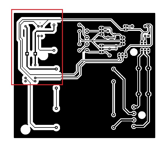

seit ein paar Tagen versuche ich dieses Layout mit der
Tonertransfermethode auf die Platine zu übertragen. Ich benutze ein
Bügeleisen von Aldi + Laserdrucker Ricoh Aficio SP1210N und bügel das
Layout von verschiedene seiten 10-15min (Stufe9; Leinen; Maximum) von
jeder Seite mit Druck. Danach weiche ich es 30 min in Wasser mit ein
wenig Spühlmittel ein. An Transfermaterialien habe ich auch schon viele
durch:
-Reichelt Katalog( Schrift war auf der Platine)
-Bad Katalog (Das dicke Papier wellte sich und löste sich von alleine ab
mit dem Toner)
-Overheadfolie (Kam schon gewellt aus dem Drucker raus und wurde auch
durch das bügeln nicht gerade)
-Auto Katalog (Schrift ging auf die Platine über sonst gutes Ergebnis,
wie beim Reichelt Katalog)
-Blatt vom Kalender (Papier wellt sich nicht und kreuselt sich nicht
unter hitze;bestes Ergebnis mit erziehlt.
Der Toner haftet nur im rot umrandeten Bereich nicht, denn dort bleibt
er immer am Papier hängen.Hab mir auch schon verschiedene Anleitungen
durchgelesen und verschiedene Dinge ausprobiert, aber bislang war bei
keinem Versuch dieser Bereich in Ordnung.
Kann es sein das der Isolationsabstand von 1,9mm zu groß ist und dadurch
die dünnen Leiterbahnen wenig halt auf der Platine haben?

So ähnlich. Das Papier könnte zu dick sein. Dann wellt es sich schon zu
Beginn des Einweichens stark, und reißt an den dünnen Tonerlinien, die
aber noch nicht angeweicht sind. Dickes Papier ist noch aus anderen
Gründen Mist, aber das nur am Rande bemerkt.
Egal ob dickes oder dünnes Papier, o.g. Problem ist auch ein Zeichen
dafür, daß der Transfer noch nicht zu 100% ok ist. Irgendwas verhindert
die hohe Haftkraft des Toners auf dem Kupfer. Evtl. erreicht die Platine
keine ausreichend hohe Temperatur (beim Bügeln geht gern ein großer Teil
der Hitze direkt in die Unterlage, dann erreicht die Platine auch nach
drei Stunden bügeln nie mehr als z.B. halbe Bügeleisen-Temperatur).
Oder es befinden sich doch noch leichte Rückstände auf dem Kupfer
(Fettfilm aus Scheuermitteln/Oxyd oder so).
15 min. Bügeln ist ziemlich lang. Die Platine dürfte spätestens nach 2-3
Minuten die Endtemperatur erreicht haben. Das könnte schon mal das
Problem mit der übertragenen Schrift etwas entschärfen (Toner hat
weniger Zeit zu verlaufen).
Hallo MP93,
dein Problem kann mehrere Ursachen haben.
Zu heiß gebügelt, das Papier verschmilzt mit dem Toner.
Falsches Papier, es hält den Toner zu fest.
Abhilfen: Mit niedrigerer Temperatur versuchen. Anderes Transfermedium.
Oder Transferpapier unten, Platine darauf und auf der Platine (also von
der Rückseite) bügeln. (Beinahe hätte ich geschrieben "von hinten
bügeln") :p
Gruß. Tom
Zum Reinigen benutze ich Aceton.Ich nehme ein Küchentuch, tropfe da ein
wenig Aceton drauf und wische dann damit die Platine ab. Danach wird
auch sofort mit dem Transfer losgelegt. Ich raue das Kupfer nicht an,
kann das vielleicht der Fehler sein, da manche dies machen ? Ich werde
am Wochenende mal die Tipps ausprobieren.
