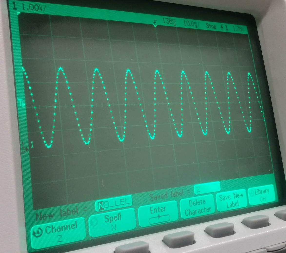

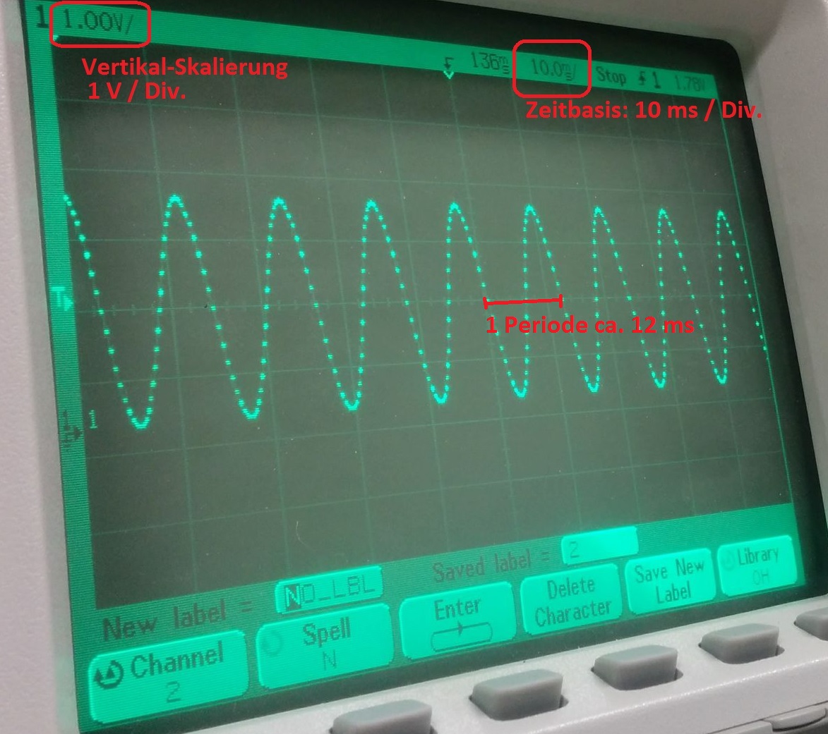

Hallo liebe Community!
Ich habe gestern test halber ein Sinus-Signal erzeugt und mit einem
Oszilloskop angeschaut.
Kann mir nur jemand helfen die Frequenz einer Sinus-Schwingung abzulesen
(siehe Anhang)?
Ich blicke noch nicht ganz durch mit der Sweep-Speed usw...
Danke im Voraus!
LG
Gast #4033519
Anzahl der angezeigten Schwingungen durch die Ablenkzeit.
Beispiel:
Wenn die Zeit pro Karo 1µs ist, dann ist die Zeit
über den ganzen Bildschirm 10µs. Es werden 8 Schwingungen
angezeigt, dann ist die Frequenz 8 / 0.00001s = 800000Hz

Gast #4033629
mahwe schrieb:
> unten oder rechts am bildschirm isztt ne anzeige da steht was von 1mV
> bis 5V pro divison  und ne hz angabe oder zeitangabe pro divison
Knapp daneben. Oben wäre richtig gewesen. Hast du das Bild angesehen?
#4033825
Wenn Du die Zeitablenkung in Einsen, Zehnern oder Hundertern von µs oder
ms eingestellt hast, lässt sich das einfach ablesen. Und zwar sogar ohne
Division.
Beispiel:
 Auf dem Bildschirm sieht man etwa 8,3 Schwingungen.
 Diese werden in 100ms, also 0,1 sec auf den Schirm geschrieben.
also 8,3 Schwingungen je 0,1 sec.
Beides mal 10 ergibt 83 Schwingungen je Sekunde. = 83 Hz
oder simpler Dreisatz: in 100ms wird eine Schwingung von 10Hz in voller
Länge auf den Bildschirm geschrieben.
Bei doppelt so hoher Frequenz (20Hz) passen also zwei Schwingungen auf
den Schirm.
Bei 8,3 Schwingungen sinds dann 83 Hz
