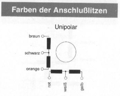

Hallo über einen Mikrocontroller und Endstufe möchte ich folgenden Motor
ansteuern. 4T5618M3300-A .
Der Motor ist 6 adrig meine Endstufe hat die Ausgänge A+ A- B+ B- .
Die Kabelfarben weis und schwarz bleiben in dem Fall ja ungenutzt da
nicht benötigt.
Aber welche der ""restlichen" Farben : Orange, gelb braun und rot ich
nun A+ A- B+ B- zuordnen soll erschließt sich mir aus dem Datenblatt
nicht.
Ich hoffe mir kann jemand weiterhelfen.
http://de.nanotec.com/fileadmin/files/Datenblaetter/Archiv_Datenblätter/Schrittmotoren/4T5618.pdf
Danke im voraus
Thomas

Danke für die Hilfe,
nach erstem Test funktioniert es, allerdings was passiert wenn ich zwar
die Spule richtig auf A lege aber A- A+ vertauschen würde, und bei B
alles wie gehabt führt das nicht zu einem Problem ?
