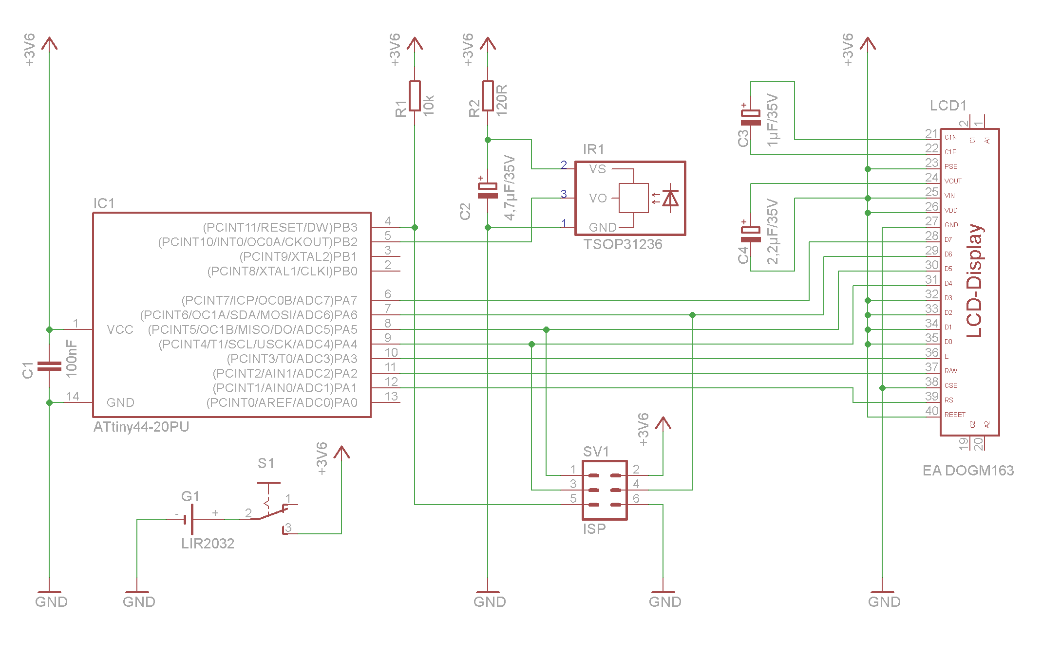

Ich möchte gerne meinen IRMP Decoder in den Schlafmodus schicken und
wenn ein IR-Signal erkannt wird wieder aufwecken.
Das ganze sieht momentan so aus:

Ich denke der Ansatz ist schon in die richtige Richtung, nur
funktioniert das ganze noch nicht.
Die andere Frage die sich stellt ist, benötige ich dafür den Watch-dog
Timer?

von Lokus P. (derschatten)
schon nur dann wenn ein IR erkannt wird.
Was mich noch interessieren würde, ob man das ganze noch optimieren
könnte.
Die Schaltung benötigt im Schlafmodus 1,43mA
Im Betrieb 4,86mA
Werden die 1,4mA einzig alleine vom IR Empfänger verbraten?
Auch wenn kein Signal erkannt wird?
Den das LCD ist ja quasi inaktiv.
Ich verwende einen TSOP4836

von Frank M. (ukw) (Moderator) Benutzerseite
Kommt auf den TSOP an. Welchen hast Du denn? Die alten TSOP17xx
verbraten soviel - ja. Die neueren TSOP312xx sind zwar genügsamer, aber
auch nicht wirklich sparsam. Schau mal ins Datenblatt.
In
   http://www.mikrocontroller.net/articles/DIY_Lernf%C3%A4hige_Fernbedienung_mit_IRMP
schalte ich die Versorgungsspannung des TSOP einfach ab - besser gesagt,
ich versorge diesen über einen ATmega-Pin. Ich weiß aber nicht, ob das
für Dich eine Lösung wäre. Der TSOP kann Deinen ATtiny dann jedenfalls
nicht mehr aufwecken... ;-)
von Peter D. (peda)
Ja.
Ich hab auch noch nie ein Batteriegerät mit FB gesehen.
Was soll denn das werden?
von MWS (Gast)
Da gibt's Sparsameres, z.B. Sharp GP1UD26XK.
Man kann alle 2 Sekunden den IR-Empfänger gerade so lange eine
IR-Sequenz (plus ggf. Einschwingzeit des IR-Empfängers) einschalten.
Dann muss man eben 2+ Sekunden die Fernbedienung betätigen.

Was mich allerdings mehr stört ist das selbst mit einem TSOP31236 der
laut Datenblatt, wenn ich das richtig gelesen habe, "nur" 0,35mA bei
3,3V verbrauchen sollte, die Schaltung immer noch 1,3mA im Schlafmodus
zieht.
Ich vermute mal das LCD hier als Ursache.
Mir ist noch nicht klar wie ich den Kontrast noch weiter herunterregeln
kann.
Normalerweise sind dafür ja C3, C2, C1 zuständig.
Die habe ich allerdings schon auf 0 gesetzt und trotzdem seh ich noch
schwarze Balken im Display.

von Max D. (max_d)
Je nach Ausführung hat das LCD einen dedizierten Power-Down den man
ansprechen kann oder man muss einfach die Versorgung abschalten (über
einen weiteren AVR-Pin).
Welchen genauen Typ hast du denn ?
EA DOGM163
Nur Versorgungsspannung weg, hatte ich auch im Gedanken, allerdings

von Joachim B. (jar)
> Allerdings kann ich das eher knicken. Denn bei 3,3V nimmt mir ein
> Transistor zum Schalten zuviel Spannung weg.
falsch beschaltet, bei richtiger Beschaltung verlierst du nur 0,1V
welches DOG hast du, die paar mA kann auch der Port.
die Beschaltung war schon richtig, allerdings sieht es so aus als würde
das LCD beim Einschalten nicht schnell genug initialisiert werden, weil
da die Spannung noch fehlt, obwohl ich den Port direkt nach dem
Einschalten auf HI setze.
Habe nun auch testweise ein paar Verzögerungen eingebaut.
Funktioniert aber nicht.
Hab mal Schaltung und Code angehängt.

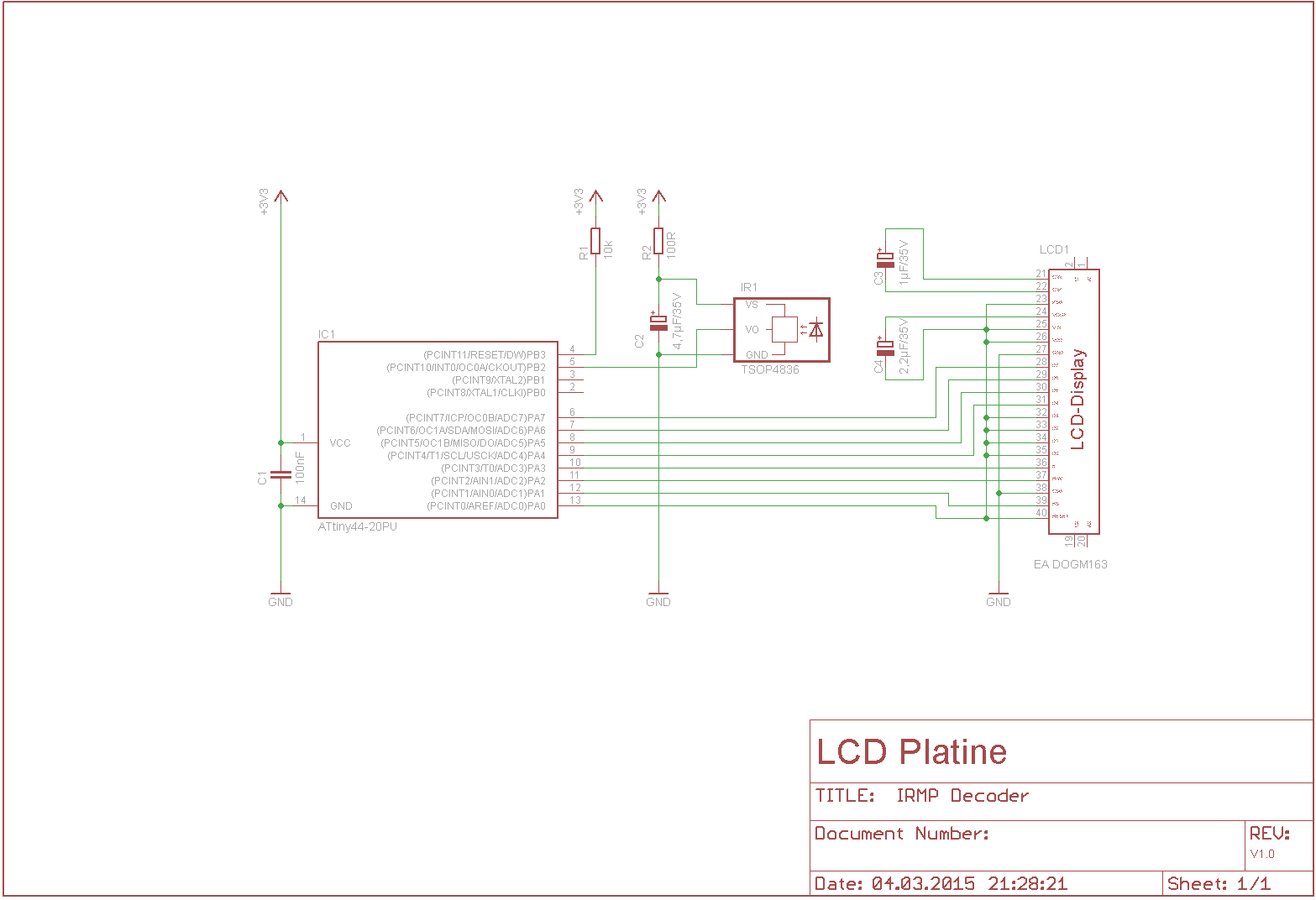

Dein Plan Schaldbild ist schlecht lesbar.
DOGM_LIGHT_PORT heißt es nur deshalb so, weil es ursprünglich für die
Hintergrundbeleuchtung des LCD gedacht war. (habe das jetzt auch im Code
korrigiert)
Aufgrund des hohen Stromverbrauchs und da ich die Schaltung gerne mit
einer 3,6V Lithiumzelle betreiben möchte, habe ich die dann weg gelassen
und möchte das ganze so stromsparend wie möglich betreiben.
Aktuell zieht die Schaltung im Betrieb ca. 7,3mA.
Im Schlafmodus ca. 1,9mA
Vergiss das mit dem Transistor, ich hab die Versorgung jetzt mal direkt
an den AVR Ausgang gelegt.
Und das funktioniert leider nur bedingt.
Aufwecken geht sogar, nur erhalte ich dann verstümmelte Zeichenausgaben.

von Peter D. (peda)
Poste endlich mal einen kompletten und stimmenden Schaltplan, inklusive
der Meßstelle.
Im Prinzip wie oben bereits angefügt. Etwas erweitert.
Texte sollten jetzt lesbar sein.
von Peter D. (peda)
Wenn C1N, C1P das bedeutet, was ich denke, dürfte C3 falsch rum sein.
Korrekt.
Danke für den Hinweis.
War aber in dem Falle nur in der Zeichnung falsch.
von Peter D. (peda)
