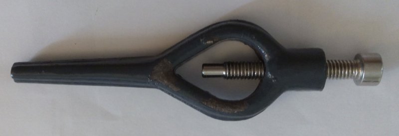

Das war bei einer Maschine dabei, was ist das? Eine Art Zentrierhilfe?

Das war bei einer Maschine dabei, was ist das? Eine Art Zentrierhilfe? Das ist ein Drehherz, ein Mitnehmer zum Drehen zwischen den Spitzen. Daheim ist sowas nützlich, auf der Arbeit solltest du es wegräumen bevor die BG kommt. Windeisen.

Super, Drehherz passt. Die Maschine ist Zuhause, dann ist dies für die Einstellschrauben an der Seite, danke.

Mario (0) schrieb: > Super, Drehherz passt. Die Maschine ist Zuhause, dann ist dies für die > Einstellschrauben an der Seite, danke. Einstellschrauben?? ein Drehherz ist für was anderes gut
#4034156
Walter schrieb: > ein Drehherz ist für was anderes gut Lasse mich gerne aufklären :) Thomas H. schrieb: > auf der Arbeit solltest du es wegräumen bevor die BG kommt. Warum eigentlich?
#4034173
Denke habe es gefunden, es ist also ein Mitnehmer um das Werkstück welches an den Enden mittels Spitzen aufgespannt ist zu drehen.

Tja wie gesagt, ein Minimum an Vorstellungskraft und Spaß ist schon nötig... Hallo, Thomas H. schrieb: > Das ist ein Drehherz, ein Mitnehmer zum Drehen zwischen den Spitzen. > Daheim ist sowas nützlich, auf der Arbeit solltest du es wegräumen bevor > die BG kommt. sehe ich das richtig, dass man das Drehherz (lediglich) zum schnelleren Einspannen und zwecks besserer Rundlaufeigenschaft des Werkstücks benötigt? Mit freundlichen Grüßen Guido Guido C. schrieb: > sehe ich das richtig, dass man das Drehherz (lediglich) zum schnelleren > Einspannen und zwecks besserer Rundlaufeigenschaft des Werkstücks > benötigt? Man benötigt es beim zwischen den Spitzen Drehen um einen Kraftschluss zwischen Antrieb und Werkstück herzustellen. Die Reibung zwischen Spitze und Werkstück ist eben sehr gering und ein Durchrutschen an dieser Stelle kann dir die Spitze versauen. Falls deine Frage darauf abzielt, zwischen den Spitzen dreht man generell des besseren Rundlaufs wegen, oder weil man das Teil nicht anders spannen kann. Guido C. schrieb: > sehe ich das richtig, dass man das Drehherz (lediglich) zum schnelleren > Einspannen und zwecks besserer Rundlaufeigenschaft des Werkstücks > benötigt? Nicht nur. Wird auch benöigt zum "Kegeldrehen durch Reitstockverstellung". http://www.digitalproducts.de/Kegeldrehen.php Hallo Thomas, Thomas H. schrieb: > Man benötigt es beim zwischen den Spitzen Drehen um einen Kraftschluss > zwischen Antrieb und Werkstück herzustellen. Die Reibung zwischen Spitze > und Werkstück ist eben sehr gering und ein Durchrutschen an dieser > Stelle kann dir die Spitze versauen. > Falls deine Frage darauf abzielt, zwischen den Spitzen dreht man > generell des besseren Rundlaufs wegen, oder weil man das Teil nicht > anders spannen kann. vielen Dank für die Information. Wieder etwas gelernt. Mit freundlichen Grüßen Guido Hallo Max, Max Mustermann schrieb: > Nicht nur. > Wird auch benöigt zum "Kegeldrehen durch Reitstockverstellung". > http://www.digitalproducts.de/Kegeldrehen.php das leuchtet ein. Auch Dir ein Dankeschön. Mit freundlichen Grüßen Guido

Bernd Funk schrieb: > Aber: Das Bild zeigt auch eine Schutzhaube. Das ist doch keine Schutzhaube (die man gewöhnlich über dem Futter runter klappt), sondern eine Mitnehmerscheibe mit Spitze wo das Drehherz am Mitnehmer anschlägt. Alternativ müsste man einen Stift exzentrisch auf der Drehachse nahe dem Futterflansch montieren. Da muss man erst mal schauen ob das bei jeder Drehe auch machbar ist. Bei meiner Mühle kann ich zwar eine Spitze in die Hohlwelle stecken, aber einen Mitnehmer könnte ich nur auf einer Planscheibe befestigen die auf einen Camlock-Futterflansch gespannt wird.
