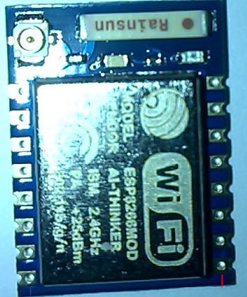

Ich bin auch gerade am entwerfen...
Ist es möglich den genauen Löcherabstand der Pads zu bekommen?
Das die Pads im 2mm Raster sind weiss ich. Ich meine den Abstand der
Löcher zwischen z.B. Pad 8 und 9 (VCC/GND).
Ich möchte mir eine steckbare Variante mit 2mm Header herstellen und
meine Module sind noch im Versand.
Danke
#4150612
Die ESP-07 gibt es in zwei Varianten einmal 14 Pads einmal 16 Pads.
Ich meine die mit 16 Pads.
Acht Pads links acht rechts. Die Padss haben zusätzlich ein Loch.
Ich brauche den Löcherabstand von links nach rechts.
Ist auf den Abbildungen nirgends zu sehen.
Schätzen wollte ich nicht.
Vielen Dank
Gast #4150623
Die Bohrungen sind in der mitte der Pads,
die Pads haben 2.0mm RM,
Preisfrage:
wie groß ist wohl der Abstand der Bohrungen?
Verstehe Dein Problem nicht, Heiko.
Werner
Gast #4150624
Ah, Sorry!
jetzt hab ich Dich verstanden.
Lt Zeichnung wohl 16 mm. Das sind doch diese brühmten Halbmond-Bohrungen
am Rand des PCB. Da das PCB 16 mm breit ist, liegen die Mittelpunte der
Bohrungen 16 mm auseinander.
Werner

Gast #4151399
Heiko Koch schrieb:
> Die Pads haben doch einen Halbmond und ein Loch. Ich hätte gern den
> Abstand der Löcher. Wird irgendwas zwischen 13 und 14mm sein.
Was willst da schätzen?
Du kennst das RM, du kennst die Platinenabmessungen und den Dreisatz
hast du hoffentlich auch mal gelernt. Das sollte sich also auch aus
einem Photo rausmessen lassen.
