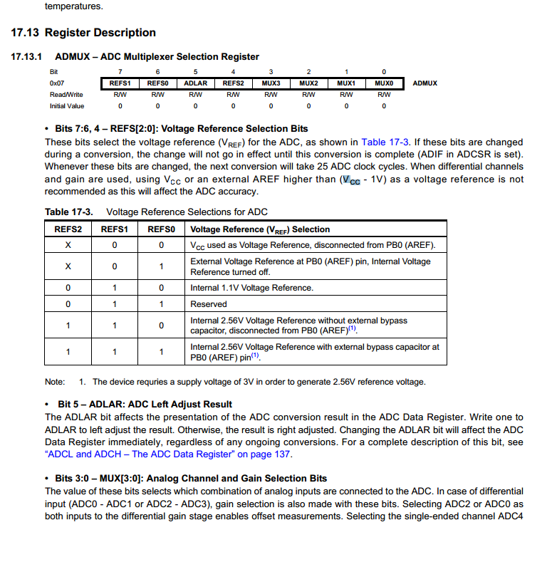

   ADMUX =
35
   (1 << ADLAR) |     // left shift result
36
   (0 << REFS1) |     // Sets ref. voltage to VCC, bit 1
37
    (0 << REFS0) |     // Sets ref. voltage to VCC, bit 0
38
   (0 << MUX3)  |     // use ADC2 for input (PB4), MUX bit 3
39
    (0 << MUX2)  |     // use ADC2 for input (PB4), MUX bit 2
40
    (1 << MUX1)  |     // use ADC2 for input (PB4), MUX bit 1
41
    (0 << MUX0);       // use ADC2 for input (PB4), MUX bit 0
42
     ADCSRA =
43
     (1 << ADEN)  |     // Enable ADC
44
     (0 << ADPS2) |     // set prescaler to 8, bit 2
45
    (1 << ADPS1) |     // set prescaler to 8, bit 1
46
    (1 << ADPS0);      // set prescaler to 8, bit 0

Gast #4038446
Bin ich ein dummer Mensch, oder warum funktioniert das nicht?
 * Bewegungssensor.c
 * Created: 04.03.2015 10:21:49
 *  Author: Daniel
 * LEDblink_attiny85.c
 * Created: 28.02.2015 12:40:40
 *  Author: Daniel

   ADMUX =
50
51
   (1 << REFS1) |     // Sets ref. voltage to VCC, bit 1
52
   (1 << REFS0) |     // Sets ref. voltage to VCC, bit 0
53
54
55
56
57
    ADCSRA =
58
59
60
61

Das ist schon mal gut zu wissen.
Denn der hat 3 Bits für die Referenzspannung.
Und die Kombination
  REFS2   REFS1   REFS0
    0       1       1
ist ungültig.
Womit hier
  ADMUX =
schon mal der erste Fehler wäre.

Referenzspannung nehmen.
Ehe das nicht klappt, dass du beim Drehen am Poti die LED sich nicht
verändern siehst, brauchen wir mit komplexeren Dingen gar nicht erst
anfangen. erst mal muss das einfache funktionieren.
#4040334
Ja schrieb:
> Ergibt durchaus Sinn; ja, Potis hab ich hier ein paar liegen.
> Ich leg Vcc einfach an ADC an mit zwischengeschaltetem Poti, oder?
Jep.
        + Vcc
     <--------------- ADC2
     ---+--------- GND
Potiwert: 10k wären super.
Dann nehmen wir Vcc als Referenzspannung.
> Zum Bild: was bedeutet das "X"?
X ... don't care (also: spielt keine Rolle)
#4040337

Bei Drehen am Poti müss sich an den LED was tun.
by the Way: wie rum sind deine LED angeschlossen? Leuchten die bei einer
0 am Portpin oder bei einer 1?
Wenn: bei einer 0, dann eben
    PORTB = ~( adcValue / 64 );
#4040653
Hmmmmm.
Sollte aber eigentlich. Ausser der Einstellung für die Referenzspannung
mit allen MUX Bits auf 0, ist mir nichts grossartiges mehr im Datenblatt
aufgefallen.
OK, den Digitalportpin sollte man noch abschalten und da bin ich
überfragt, ob das für den ADC ein Problem darstellt, wenn man es nicht
macht. Sicherheitshalber
int main(void)
  uint16_t adcValue;
  DDRB |= (1<<DDB0) | (1<<DDB1) | (1<<DDB2) | (1<<DDB3);
  DIDR0 |= (1<<ADC2D);
  ADC_Init();
  while .....
