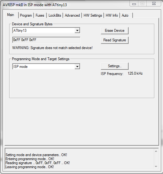

Ich habe ein Problem mit meinem Programer(ich glaube
zumindest, das es das ist).
Hier einmal ein paar Daten:
Ich verwende den Diamex ALL-AVR Programer mit der Firmware 1.8.0
dazu das AVR Studio 4.16
und würde gerne zuerst einmal einen ATtiny13 und einen ATmega168
programmieren bevor ich meinen ATmega16 vielleicht zerstöre.
Nun das Problem:
Vor ungefähr zwei Wochen habe ich meine Festplatte wechseln müssen und
musste demnach neu aufsetzen. Vor dem wechsel hat alles einwandfrei
funktioniert aber jetzt spinnt irgendetwas.
Wenn ich im AVR-Studio auf connect gehe, wähle ich AVRISP mkII, Port
USB,
klicke auf connect.Das Hauptprogramierfenster öffnet sich und im Reiter
Main drücke ich den Knopf Read Signature. Im Ausgabefenster ist alles
unter OK gekennzeichnet aber unter Device Signature steht:"WARNING!
Signature does not match selected Device!". Im Reiter Program wähle ich
mein zuvor generiertes .hex file und drücke Write. Danach kommt im
Ausgabefenster die Meldung:
Getting isp parameter.. SD=0x06..OKOK!
Reading FLASH input file..OK!
Setting Mode and Device parameters..OK!
Entering programming mode..OK!
Erasing Device..FAILED!
Leaving programming mode..OK!
Ich hoffe ihr könnt mir helfen, weil ich sitze jetzt schon seit drei
Tagen an diesem Problem und habe alle Threads zu diesem Thema
durchgelesen und keine Lösung gefunden. Ich bin schon am verzweifeln und
ihr seit meine letzte Hoffnung.
Vielen Dank im voraus Mathias

@Hubert
Vielen Dank für die rasche Antwort aber ich weiß leider nicht wie ich
dieses Problem lösen sollte, da man den Chip händisch eingeben muss und
ich mir zu 100% sicher bin, dass ich den Richtigen Chip ausgewählt habe.
Lg, Mathias
OP #4036301
Laut Programmer-Datenblatt gibt es die Möglichkeit, das ganze direkt
über den Programmer zu versorgen aber ich werd's mal probieren.
Die interne Oszillator-Frequenz liegt bei 4,8/9,6 MHz also sind 125KHz
kleiner als ein Viertel der kleinsten Frequenz (Werde ich aber auch
versuchen).
Lg, Mathias
Gast #4036320
Da fällt mir nur noch ein dass die Jumperung des Programmers
nicht stimmt. Ich muss jedenfalls immer wieder umständlich
im Datenblatt nachschauen ob die Jumperung für meinen aktuellen
Anwendungsfall richtig ist da die Jungs es aus unerfindlichen
Gründen unterlassen haben die Jumper auf dem Board zu bezeichnen
("unerfindlich" mit Einschränkung: sie wollten wohl ein paar
Quadratmillimeter Platz sparen - das hat sich sicherlich gelohnt)
OP #4036382
@ Mitlesa
Ich bin dir so dankbar ich kann es gar nicht in Worte fassen
Ich hab einfach eine externe Spannungsquelle genommen, wie du geraten
hast und es hat funktioniert (einfach nur sprachlos :-) ).
Danke für die Mithilfe aller, die sich diesem Problem gewidmet haben.
Lg, Mathias
