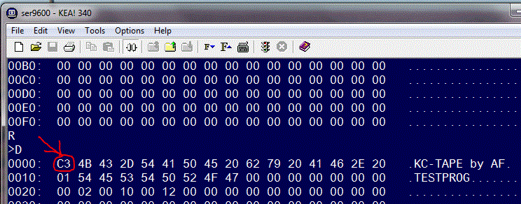

Ja, konkret fing der folgende String mit einem K an, das nicht in den
Wertebereich Hexadezimaler Zahlen fällt.
So gesehen hatte ich im Einzelfall Schwein gehabt. Muss dann wohl die
Krakeleien in meinem C Buch noch mal ausradieren und neu schreiben ;)
