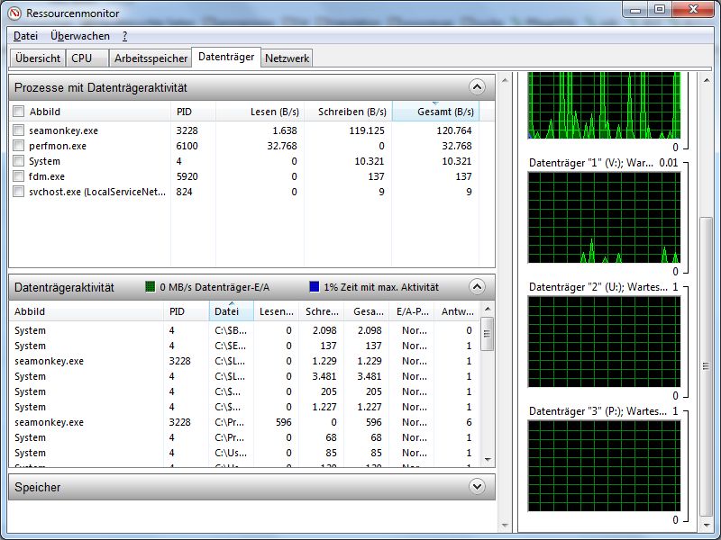

OK,
ich habe den Resourcenmonitor gestartet und mir die Datenträger
angesehen.
P ist die SD-Card und darauf greift kein Prozeß zu.
Kann es sen das immer noch Ad-Mal-Ware läuft ohne das ich sie erkennen
kann ?
Ich habe mit MAlwarebytes Cameleon gescannt und nach Quarantäne alle
Ordner im abgesicherten Modus gelöscht.
Anhang ist der Resourcenmontor (wie mache ich denn aus jpg gif/png ?)
Persönliche Seite
Das ist ja auch nicht das Problem. Irgendein Prozess greift auf (D)eine
Festplatte zu, und sorgt für das Ansteuern der Festplatten-LED.
Und dieser Prozess macht das, weil Du die Karte in den Kartenleser
gesteckt hast.
Wie man sehen kann, wird auf C: auch recht intensiv zugegriffen (die
Beschriftung des Diagramms dazu hast Du rechts nach oben aus dem Bild
geschoben)
Was ist eigentlich auf der SD drauf?
Vielleicht sind das Multimediadateien, die irgend ein Programm mit dem
Bestand auf der HD synchronisieren will oder mit dem Internet abgleichen
will.
Mach die SD mal leer und steck sie nochmal an.
