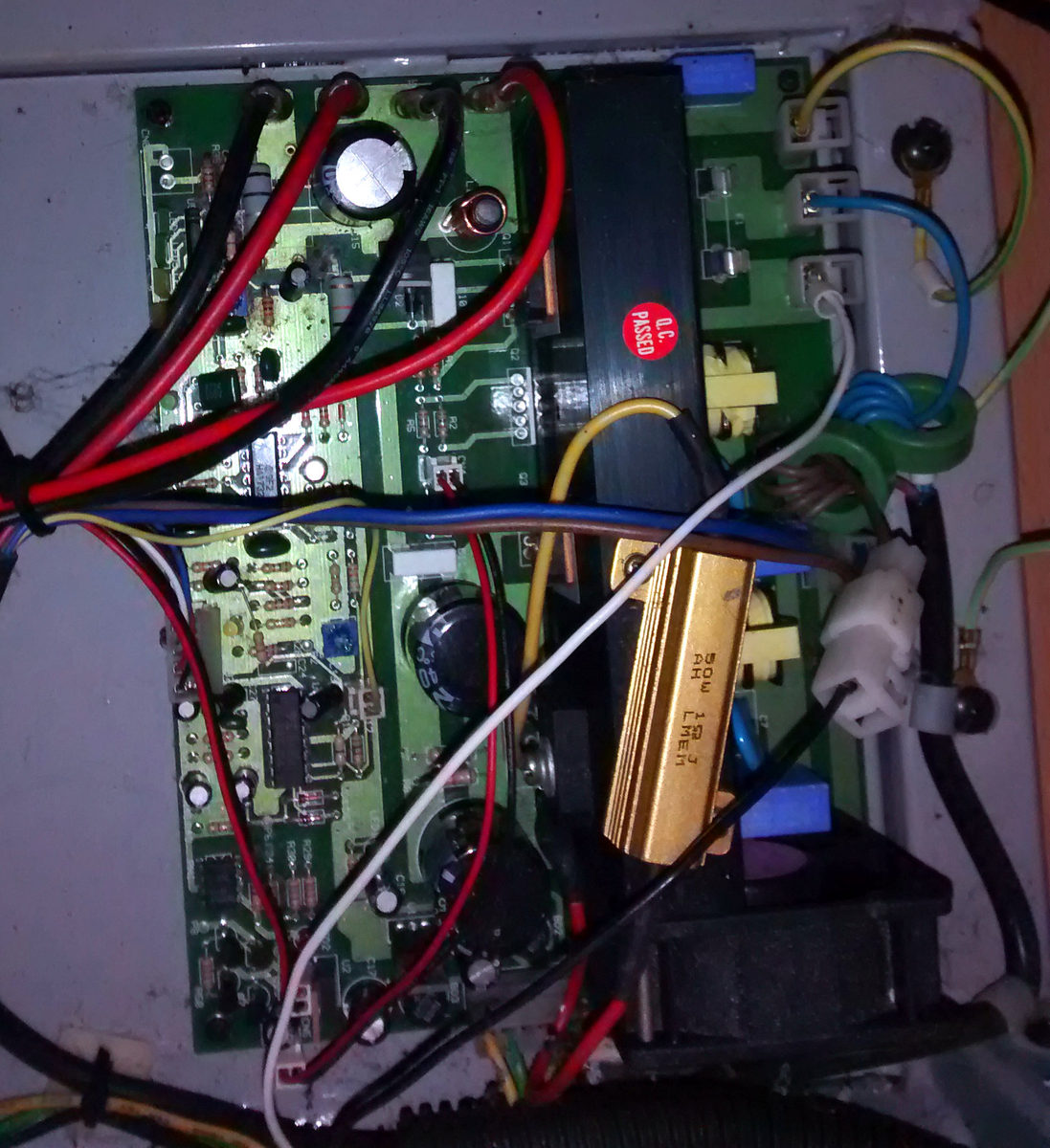

Hallo Forum,
ich habe hier ein günstig gebrauchtes Laufband, auf dem ich gemütlich
gehen möchte (Stichpunkt: Laufbandschreibtisch).
Leider bleibt bei niedriger Einstellung der Laufgeschwindigkeit der
Motor schlichtweg stehen ('stall') wenn man das Laufband belastet.
Bei höhere Geschwindigkeit läuft's allerdings problemlos.
Schmieren, Band neu einstellen etc war erfolglos.
-> Meines Erachtens nach ein Problem der Open Loop Regelung.
Freundlicher Weise ist die Mosfet Ansteuerung mittels Jumperkabel einmal
quer über die Platine gelegt, vom Bauteilgrab Regelung zu einem
Optokoppler und von diesem zum Gate des Mosfetpaares. Alles galvanisch
getrennt, aber EMV technisch sicherlich nicht mehr up-to-date..
Es gibt bereits einen Reedswitch zur Erfassung der Drehzahl - der geht
aber nur zur batteriebetriebenen Anzeige.
-Ich würde damit gerne eine Closed Loop Steuerung auf Arduinobasis
aufziehen.
Meine Fragen:
- wie dimensioniere ich die Gegentaktstufe zum Treiben der Mosfets? Bzw
unter welchen Stichwörtern suche ich in Google? Mosfets sind FS22SM
(http://pdf.datasheetcatalog.com/datasheet/powerex/FS22SM-10.pdf ).
- der Motor ist fuer 180VD spezifiziert, an den Mosfets liegen aber m.E.
nach 320V aus dem Gleichrichter an - sehe ich das richtig, dass meine
PWM max 56% Anschaltdauer erreichen darf?
- Welche Reglerform (PI, PID, PD...) nimmt man fuer sowas am
sinnvollsten heran?
Danke & Gruss
FloF

von Falk B. (falk)
@ Florian F. (flof3000)
Dann sit die Steuerung nicht viel wert. Gerade E-Motoren kann man bis
zum Stillstand mit maximalem Drehmoment betreiben, wenn man die richtige
Ansteuerung hat.
Das ist ein Oxymoron ;-)
https://de.wikipedia.org/wiki/Oxymoron
Bild?
>aufziehen.
Kann man machen.
Dazu müsste man den Motor kennen.
Kann sein.
>sinnvollsten heran?
Die einfachste, welche die Anforderungen erfüllt. PI reicht hier
sicherlich.
Der "Trick" einer gescheiten Motorendstufe liegt in der Strommessung und
damit der Überstromabschaltung sowie Stromregelung. Sprich, es gibt zwei
kaskadierte Regelkreise. Stromregelung, sehr schnell. Darüber liegt eine
langsamere Geschwindigkeitsregelung. Damit kann man das Laufband auch
bei maximaler Belastung beliebig langsam laufen lassen.
Im Prinzip so, das gilt nicht nur für Servos.
http://elm-chan.org/works/smc/report_e.html
(Wir verbeugen uns respektvoll vor dem Meister aus dem fernen Osten)

von Florian F. (flof3000)
> Ansteuerung hat.
Exakt mein Gedanke.
Anbei das beste Bild, dass ich gerade greifbar habe - besser Bilder kann
ich wenn erst heute Abend machen, sorry.
Rechts die Wechselspannungsseite, am Kuehlkoerper dann von oben nach
unten Mosfet 1, unbestueckt, Mosfet 2, Gleichrichter.
Links die 'Steuerung', links unten dann der Optokoppler, die
rot/schwarze Leitung die ganz links unten beginnt und bei R2/R5 in der
Mitte wieder in die Platine geht trägt die PWM in einem Leiter.

von Falk B. (falk)
Naja, da der Motor nur in eine Richtung laufen soll und auch nicht
bremsen muss, reicht eigentlich ein Ein-Quadratensteller.
Siehe Motoransteuerung mit PWM.
>Und ich dachte, das hängt von den Mosfets ab, deren
>Umschaltgeschwindigkeit minimiert werden soll... was muss ich über den
>Motor wissen?
Ach so, falsch gelesen. Stimmt natürlich. Hier reicht ein einfacher
MOSFET-Treiber.

Eigentlich sieht die Elektronik so aus, als wäre fast alles schon
fertig. Was ist denn das für ein IC? Das eine scheint ein 324 zu sein
(HA17324), was steht auf dem anderen 16-Beiner?
von FloF (Gast)
Wir haben eine KA2535A
einen HA17324
sowei ein SEC K842(undeutlich auf dem einzigen Foto der ihn zeigt - aber
ich hatte ihn schon mal gegooglet, das ist ein Treiber fuer
LED-Bar-Graphs. Warum auch immer auf einem Board in einem geschlossenen
Gehaeuse ein LED Bargraph drin ist :).

von Flof3000 (Gast)
Wer tippen kann ist klar im Vorteil... Ein KA3525A natürlich.
Bzw. SG3525 und noch unter einigen anderen Bezeichnungen bekannt. Ist
ein klassischer Schaltregler und wurde auch oft in PC Netzteilen usw.
verwendet. Die Steuerung dieses Bausteins (klick auf die Bezeichnung
führt zum Datenblatt hier im Forum) erfolgt über Pin 1 und Pin 2.
Wie ich schon sagte, ist eigentlich alles fertig. Die Aufgabe, die dir
bleibt, ist es, eine der Geschwindigkeit proportionale Spannung zu
erzeugen und diese dann wieder auf die Regelung zu füttern, die der
LM324 (HA17324) bildet. Dazu brauchts vermutlich nicht mal einen MC,
sondern einen 2-4 fach OpAmp mit ein paar Trimmpotis.
Kommt so oder so ein Mikrocontroller dazwischen - Arduino Minis hab ich
ein halbes Dutzend da, op apms etc nicht, damit kann ich die Spannung
entsprechend der Zieldrehzahl aendern.
Ich geb zu, ich verstehe noch nicht was der LM324 dabei macht - das ist
doch ein Operationsverstärker?
Vom Bedienteil habe ich gerade kein Bild - ein Schiebepoti, irgendwelche
Beschaltung die dafuer sorgt, dass das Poti erst auf 0 gezogen werden
muss bevor das Laufband nach Netzspannungsverlust wieder anlaeuft. 5
Adern zur Regelung. Ein Aufdruck mit dem Warhinweis, das Schiebepoti
nicht zu schnell zu bewegen 'um den Motor nicht zu überlasten'. Sagt
eigentlich alles ueber den verbaueten Steller ^^.
Werde heute Abend mal schauen, wo die Leitungen vom Bedienteil hingehen
- vermutlich zum LM324.
