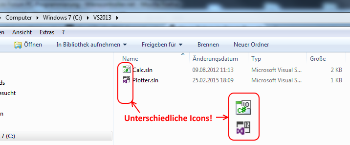

ich habe bisher mit VS2010express in C# gearbeitet. Nun habe ich auf
meinem Notebook VS2013 Community installiert.
Auf meinem Rechner sind nun VS2010 und VS2013 parallel installiert.
Ein paar ältere Projekte möchte ich weiterhin mit VS2010 öffnen, das
gelingt auch weil die Projekte auch mit VS2010 erstellt wurden.
Ein weiteres Projekt, an welchem ich aktuelle noch tüfftel, möchte ich
zukünftig mit VS2013 öffnen, wurde aber mit VS2010 erstellt.
Beide Projekte haben die Dateieindung *.sln, allerdings macht Windows 7
einen Unterschied zwischen den Projekte und erkennt, mit welcher Version
das Projekt erstellt wurde. Das erkennt man an den unterschiedlichen
icons.
"Irgendwo" in der *.sln-Datei ist also hiterlegt ob es sich um ein
VS2010 oder ein VS2013-Projekt handelt.
Ich möchte nun also ein mit VS2010 erstelltes Projekt auf VS2013
konvertieren.
In VS2013 finde ich nun keine Kovertierungsoption, ich kann zwar VS2010
Projekte mit VS2013 öffnen, bearbeiten und speichern, aber es bleibt
eben ein VS2010-Projekt und bei einem Doppelklick öffnet eben VS2010.
Wie kann ich ein VS2010-Proejkt zu einem VS2013-Projekt konvertieren?
#4035478
Rrrrrichtig. Schon mal reingeguckt? (Ist ein einfaches Textformat)
VisualStudioVersion = ????
z.B. =>
VisualStudioVersion = 12.0.31101.0
Gast #4035483
ja das habe ich schon versucht, eine "richtige" konvertiereung findet
beim nächsten öffnen aber nicht statt. Neben der Projekt.sln gibt es
auch noch eine Projekt.v12.suo - diese bekommt eben nicht das Beikürzel
"v12" sondern heißt weiterhin Projekt.suo
#4036175
rechtsklick -> Öffnen mit. Visual Studio-Pfad suchen, die ausführbare
Datei sollte noch immer devenv.exe heißen.
Oder: Visual Studio öffnen und über Datei -> Öffnen -> Projekt nach oben
hieven.
Die Unterschiedlichen Symbole werden meines Wissens übrigens über eine
Shell Extension gemacht. Beim Anzeigen der Symbole wird also eine
Funktion in einer DLL aufgerufen, die das anzuzeigende Symbol ermittelt.
Wird so auch bei der Vorschau von Bilddateien gemacht.
Viele Grüße
Chris
