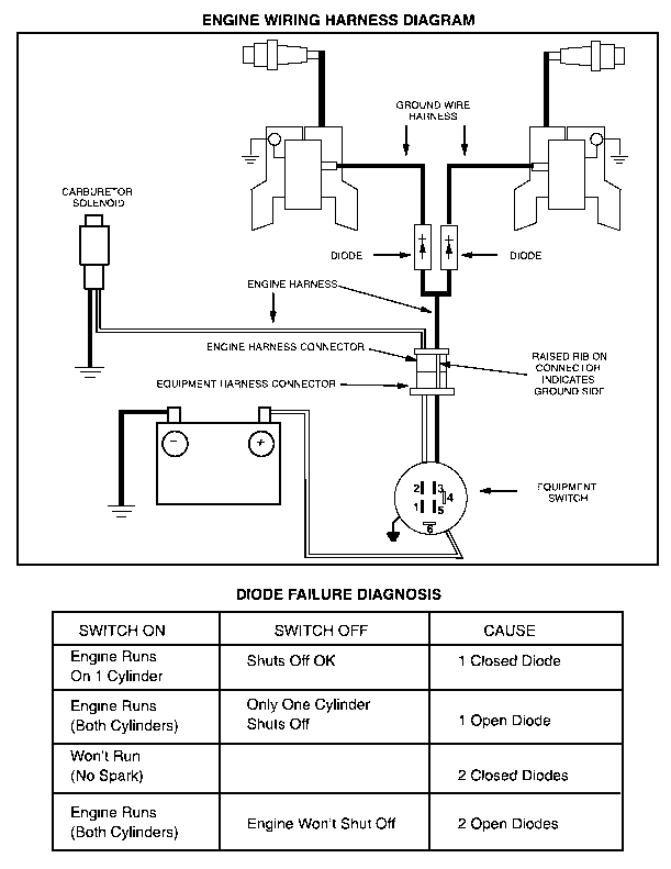

Danke. Hat mir schon geholfen. Ja. Aber diese Zündspule funktioniert ein
wenig anders. denn ich habe nur einen Anschluss auf der Primerseite, und
dann eben noch auf sec. den Hochspannungsausgang zur Zündspule.
Hab mir ein pdf Handbuch bestellt. Denn soviel ich herausgefunden habe,
sind in den Anschlusskabeln Dioden eingearbeitet. Das wusste ich nicht,
und da ein Kabel defekt war, hab ich es einfach ausgetauscht. Das kann
dann theoretisch auch daran liegen. Wär jetzt eben mal für mich

ja, schon. Was ich aber nicht wusste ist, dass dort wo sich das Kabel
splittet, an jedem Kabel, welches zur Spule führt, eine 4007er Diode im
Kabel verbaut ist. Und da ich bei dem einen Kabel keinen Durchgang
hatte, habe ich es kurzerhand abgeschnitten und ersetzt. Jetzt frag ich
mich natürlich, ob vielleicht die Diode dort andersherum eingebaut wird.
 Hab jetzt mal die Diode gemessen.

Das Ausschaltkabel schließt den Zündfunken kurz. Die Diden sind dazu da,
dass jede Spule nur ihre Kerze "befeuert" und nicht (via dem verbundenen
Ausschalter) die Zündenergie in die andere Seite fließt.

Jein, es gibt keine Primärwicklung, also auch keinen Primärstrom. Die
Magnetisierung des Kerns wird duch die Polradmagnete bewirkt, und die
wird entweder über die HV-Wicklung und den Zündfunken abgebaut, oder
über die NV-Wicklung, die Diode und den Zündschalter.

Es gibt nicht wirklich "Primärstrom" weil es keine Primärspule gibt,
aber ich denke du meinst das richtige: Die Energie für den Funken wird
von den Magneten in die Zündspule geliefert.
Normalerweise "staut" sich diese Energie solange an bis die Zündkerze
durchschlägt und sich in dem Funken eben die Energie entlädt.
Wenn du jetzt den Motor abstellen willst, dann wird die Energie über die
Dioden aus der Spule "abgesaugt" bevor sich genug aufgestaut hat, damit
der Zündfunke fliegt.
Man kann die Zündspulen nicht einfach ohne Dioden zusammenschalten weil
sonst würde sich die Energie bei jeder Zündung auf beide Spulen
verteilen und es würde nichtmehr zum Funken reichen.
Disclaimer: Die Prozesse sind so weit vereinfacht, dass sie an der
Grenze zum falsch-sein liegen => bitte nicht mich hauen.

Erst mal danke auch ich Dir für den Schaltplan (bevor wir hier doof
sterben :D)
Wie es m.E. aussieht, haben wir in Richtung zu beiden ZSP eine
Verzweigung (vor den Dioden).
D.h. der per EINER (spannungsführenden Leitung) zugeführten Spannung
wird völlig uneingeschränkt gleichermaßen (in Durchflußrichtung der zwei
Dioden) der Weg zu beiden ZSP gegen Masse eröffnet.
Das ist nichts anderes als (wie bereits vermutet) eine
Doppelspulen-Zündung realisiert mit zwei ZSP.
Auch der carburetor-solenoid trägt zur Klärung der Sache bei:
Der Motor wird nicht über das Abstellen der Zündung abgeschaltet,
sondern dadurch, daß er "abgewürgt" wird, indem seine Spritzufuhr per
Magnetventil unterbrochen wird.
Macht man übrigens bei Verteiler-Einspritzpumpen von Dieselmotoren genau
so.;)
Ich glaube nicht, hinz, daß Du mit der Annahme, es gäbe keine
Primärwicklung bei den ZSP, richtig liegst.
Weil die elementarste Voraussetzung dafür, daß überhaupt in einer ZSP HV
erzeugt werden KANN, die ist, daß per einer Primärspule ihr Eisenkern
magnetisiert werden kann.
Und erst dann, wenn der Stromfluß in der Primärspule unterbrochen wird,
bricht auch das (vorher erzeugte) Magnetfeld zusammen.
Mit den bekannten Folgeerscheinungen der Selbstinduktion bei Spulen.
Erst durch die Selbstinduktion wird HV erzeugt.

im Schaltplan ist doch bereits eine Fehlerdiagnose bei - die Diode der
"defekten" Zündspule ist platt.
@Holzkopf
Kurz und knapp: Die Magnetzündung heißt so, weil sich ein Magnet am Kern
der Zündspule vorbeibewegt (sitzt auf der Kurbelwelle). Dadurch wird ein
sich änderndes Magnetfeld erzeugt, das wiederum induziert die
Spannung... Genau das, was bei der Batteriezündung eine Primärspule auch
tun würde.
Genauere Informationen liefern Google, Wikipedia & co.
Das Magnetventil ist nicht geeignet, um den Motor abzuschalten, denn es
sitzt in der Benzinzufuhr (Benzinleitung zwischen Tank und Vergaser).
Durch die in der Schwimmerkammer vorhandene Benzinmenge würde der Motor
munter einige 10 Sekunden weiterlaufen (siehe auch Hinweis im
Schaltplan: Motor läuft weiter -> beide Dioden offen. Kein Hinweis auf
das Magnetventil).
Das Magnetventil ersetzt lediglich den Benzinhahn, so dass der Sprit
nicht permanent raussuppt (eine Undichtigkeit der Schwimmernadel fällt
im Betrieb kaum auf, aber bei stehendem Gerät schon...)

Na endlich.....
Ich dachte schon da kommt keiner drauf ;-)
"Zündchip" heißt das Zauberwort, in dem Fall bereits in die Zündspulen
integriert. Bau in das angelötete neue Kabel eine Diode ein (so wie im
Plan oben gezeigt) und alles wird gut.
Und ja, auch Magnetzünder haben Primär- und Sekundärwicklung. Primär hat
allerdings unter 1 Ohm Gleichstromwiderstand, ein Baumarktmultimeter
kann das gar nicht messen. Schon dessen Messstrippen haben mehr ;-)

> Zwischen den Spulen sind die beiden Dioden antiseriell, sperren daher
> immer.
Das würde doch eine Diode vor der Splittung auch tun?
ok Gut, Danke für die ERklärung, ich verstehe es.

ja, hast Recht., ich mach das nochmal richtig
sehr warscheinlich nicht, geh aber gleich runter und seh nach

Nö, er hat erstmal sichtbar zwei Zündspulen. Beide sind am
Ausschaltkontakt durch Dioden entkoppelt. das muss so... Und jede wird
auch Primär- und Sekundärspule haben.

So sehe ich das eigentlich auch.
Wenn beide Spulen die gleichen Messwerte haben, heisst noch lange nicht
dass sie sich bei Hochspannung gleich verhalten.
Ich meine gelesen zu haben, dass der TO schon Kerzenstecker und
Zündkerzen getauscht hat ohne dass der Fehler mitgewandert ist.
oft sind bei solchen Zündunganlagen irgendwo Durchschläge(Haarrisse),
die man nicht messen kann, die aber dazu führen dass die Hochspannung
irgendwo durchschlägt bevor ein Funken an der Zündkerze entsteht.
Also muss er weiter immer eine Komponente tauschen und wenn der Fehler
mitwandert hat er das defekte Teil.

Eine Google-Suche nach "Magnetron Zündung" fördert diesen Link zutage,
vielleicht hilft er ja weiter:
http://www.briggsandstratton.com/eu/de/support/faqs/ignition-system-theory-and-testing
Besonders lustig finde ich allerdings diesen Satz:
"Die Zündspule lässt sich wahrscheinlich am leichtesten kontrollieren
und ist daher bei einer Fehlersuche in der Zündanlage zu allererst zu
überprüfen. Schließen Sie das Funkenprüfgerät 19368 zwischen dem
Hochspannungskabel und einer guten Motormasse..."
Klar, so ein "Funkenprüfgerät 19368" hat ja sicher jeder zuhause
rumliegen :-)

> Sind Deine zwei Spulen um ein Polrad herum (außen) oder unter einer
> Magnetglocke (innen) getrennt angeordnet?
> Und sehen die Spulen etwa so aus wie hier:
Die sind genau wie auf dem Schaltplan, welcher hinz eingestellt hat.
Sehen auch genau so aus.
Gott schrieb:
> Es gibt unterschiedliche Schlüsselweiten. Und ja. Es ist alles Zoll.
> Ohne das passende Werkzeug macht es keinen Spaß, an B&S Motoren zu
> schrauben. Und nein. Es gibt kein spezielles Metrisches Maß.
8 er Nuss, geht. Hab sie jetzt wirklich schon einige male auf und
zugemacht.
So, da bin ich nochmal.
 An den Dioden ist doch auf dem Plan oben ein Plus und darunter ein
Pfeil, der in Richtung Plus geht? Und die Pfeilrichtung ist doch die
Durchlaßrichtung oder? So hab ich die Dioden jedenfalls eingebaut. Und
da es bei mir immer noch nicht funkt, hatte ich die Schnauze voll.
Weiß nicht, ob ich noch einen Anlauf mache.
Gast #4039421
> zugemacht.
entspricht 5/16 Zoll. Aber nur ungefähr. Bei anderen Schlüsselweiten
(insbesondere kleineren) kann es zu Problemen kommen.
Die Dioden sind dafür da, dass die beiden Zündspulen sich nicht
gegenseitig (zer)stören. Während die Zündspannung erzeugt wird, liegt
auch dort eine nicht zu vernachlässigende Spannung an. Da beide
Zündspulen Zeitversetzt erregt werden, kann das negative Auswirkungen
haben. Das auf dem Bild ist kein Plus-Zeichen, sondern soll den
Kathodenstrich kennzeichnen. Ist normalerweise korrekt so.

Tja, dann weiß ich vorerst auch nicht mehr weiter. Bleibt noch die
Möglichkeit, dass ich den Abstand der Spulen nicht korrekt eingestellt
habe, denn ich habe eine Ventillehre genommen. Da wird in einem You tube
video ausdrücktlich von abgeraten, zu ungenau, Pappe ist besser, weil
biegsamer.
 Ach übrigens , es ist diese Spule hier wie da am Anfang des videos zu
sehen ist.
https://www.youtube.com/watch?v=IqrWQRJQY4A
Gast #4039438
> biegsamer.
Ganz genau. Ich habe es fast immer mit Papier gemacht. Ist vollkommen
ok. Hast Du denn den kleinen Stecker abgezogen oder nicht? Wenn ja und
der Abstand einigermaßen passt, MUSS DIE ZÜNDSPULE EINEN FUNKEN
ERZEUGEN! Tut sie es nicht, ist sie zu 99,9% defekt. Du wärst nicht der
erste, dem das passiert. Die einzige, mir bekannte weitere Möglichkeit
wäre ein durchgescheuertes und deshalb gegen Masse kurzgeschlossenes
Zündkabel.
