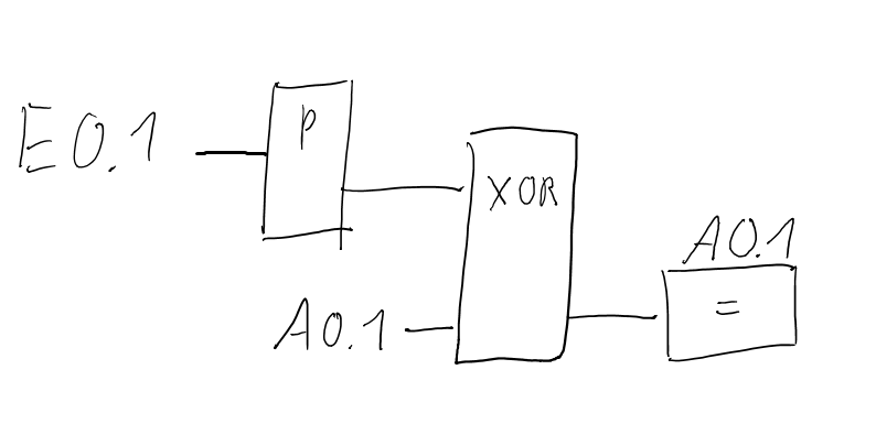

Du musst nur dafür sorgen, daß nur die Startflanke deines Einganges berücksichtig wird. Bemäh mal die Suchmaschine deines Vertrauens und suche nach "Flankenmerker S5"
Das wäre die einfachste Lösung aber bitte nicht einfach übernehmen sondern aufarbeiten und verstehen ;)

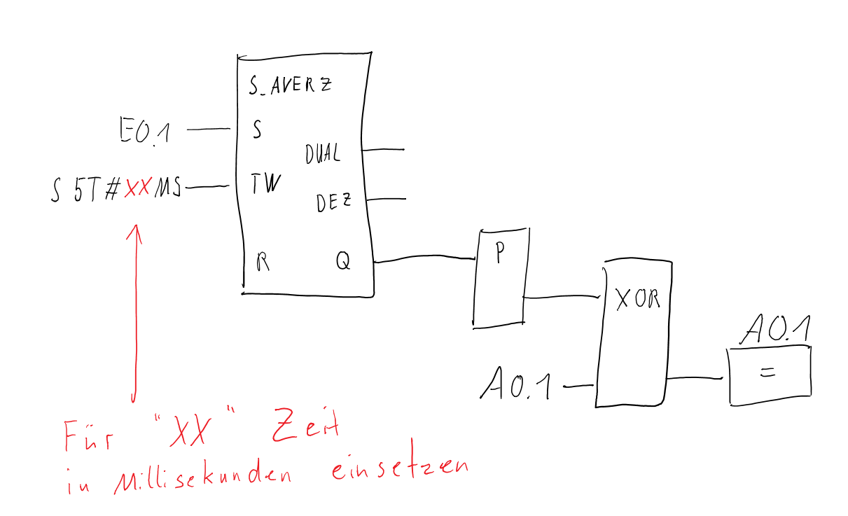

Wolfgang Högler schrieb: > Ich möchte das Licht ein- und ausschalten mit den gleichen Taster. Dazu braucht man eine Entprellfunktion, idealer Weise nimmt man dazu einen Timerinterrupt.
Wer es gerne etwas komplizierter mit entprellen mag, bastelt sich halt noch eine Ausschaltverzögerung davor, wollte es halt nicht zu kompliziert machen.

Hi Man, ihr könnt aber gemein sein. Der Junge ist eerst seit ein paar Minuten hier im Forum und schon die geballte Breitseite. Klar, eine S5 verbaut heutzutage niemand mehr, aber vielleicht hat er sie ja aus einem Schrottkübel seiner Firma mitsamt PG und Software. Übrigends, ich arbeite in einem modernen Werk und auch noch mit S5. Nicht nur, das neue Technik Kohle kostet, sondern der Umbau auch noch Stillstandszeiten verursacht... So, nun zum Thema: Was du brauchst ist eine Flankenauswertung. Dazu gibt es genug Beiträge. Am besten, du suchst dir eine Flankenauswertung in Assembler und passt die dann mit AWL an die S5 an. Geht aber auch mit zwei Speichern in FUP. Gruß oldmax

// S5 Lösung mit Sprung UN E0.0 O M0.0 SPB M000 UNA 0.0 =A 0.0 M000: NOP 0 U E0.0 = M0.0 // S7 Lösung U E0.0 FP M0.0 X A0.0 = A0.0
