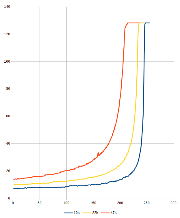

Hallo allerseits,
folgende Kurve habe ich aufgenommen (mich interessiert primär die gelbe)
nun würde ich die für eitere Untersuchugnen / Linearisierung gerne durch
eine Funktion approximieren.
Irgendwie sieht es exponentiell aus. Polynom soll mir aber auch recht
sein.
Wie geht man sowas an? "Trendlinie" im Excel liefert nciht wirklich ein
sinnvolles Ergebnis.
octave hätte ich zur Verfügung, weiss aber nicht wo ich da anfangen soll
zu suchen...
OP (Firma: Brainit GmbH) #4037043
Jetzt Nicht schrieb:
>> exponentiell .. Polynom ..
> Einfach irgendwas zu verwenden macht wenig Sinn. Welche Funktion steckt
> dahinter.
Weiss ich nicht.
> Welche Funktion sollte dahinter stecken.
Weiss ich nicht.
> Woher kommen die Werte ?
Meßwerte
Es handelt sich um einen normalen invertierenden OP-Verstärker, dessen
Feedback-Widerstand ein LDR ist (parallel zu 100k), der LDR wird von
einer LED mit PWM bestrahlt. Die Reihen (10k, 22k, 47k) sind der
Vorwiderstand der LED.
X-Achse ist der PWM-Wert (0..255 aber invertiertes PWM), Y-Achse der
Ausgangspegel (bei konstantem Eingangssignal)
Gast #4037055
Die "Trendlinie" in Excel kann nicht nur linear,
sondern u.A. auch exponentiell, logarithmisch oder Polynomisch.
Das sieht schon stark exponentiell aus, so groß kann
die Abweichung eigentlich nicht sein.
Was heißt denn "nicht Sinnvoll"?

OP (Firma: Brainit GmbH) #4037070
Hab alles durchprobiert. OpenOffice liefert bei polynomen hohen Grades
(so ab 10) ein einigermaßen passendes Ergebnis, Excel (2010) kann nur
bis 6. ordnung.
extreme Abweichung

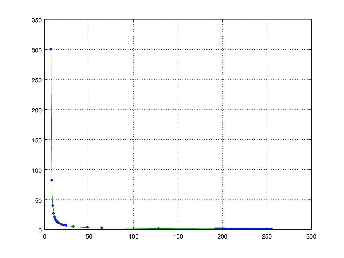

Plotte doch mal enstelle der Ausgangsspannung des Verstärkers dessen
Kehrwert, da wirst du eine wesentlich gutmütigere Kurve erhalten, die
sich evtl. auch gut mit einem einfachen Polynom approximieren lässt.

Ist ja genial! Funktioniert ja (fast) perfekt! Wie kommst du auf sowas?

Er weiss, wie 1/x aussieht; er weiss, wie 1/n^n aussieht. Er weiss
auch, dass Deine X-Achse physikalisch falsch herum ist; die Polstelle
gehört also zu X->0.
Deine Modellfunktion ist gebrochen-rational (nichts anderes hat Yalu
geschrieben).

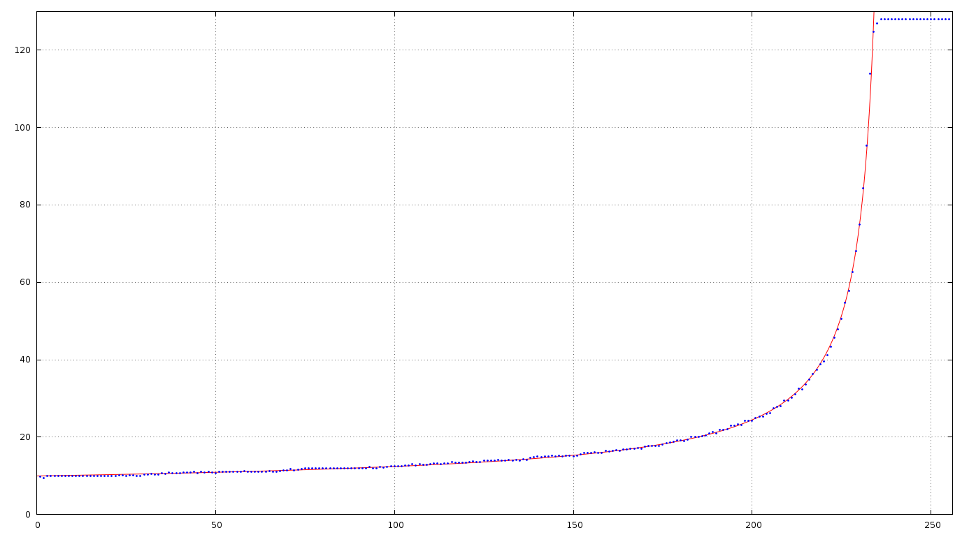

Moderator #4037850
Michael Reinelt schrieb:
> ich möchte mich aber trotzdem damit noch etwas in Octave spielen.
> ich hab mir das "expfit" genauer durchgelesen, Problem dabei ist dass
> dieses äquidistante X-Werte haben mag, die ich nicht habe wenn ich die
> Umkehrfunktion fitten will.
> expfit ist aber wohl nur eine Sonderform einer allgemeinen least root
> mean square Approximations- oder Regressionsfunktion.
> Hier komm ich leider nicht weiter, und wäre für ein Beispiel wie man
> sowas in octave angeht, sehr dankbar!
In Octave gibt es im Paket optim die Funktion leasqr, die den
Levenberg-Marquardt-Algorithmus implementiert:
  http://octave.sourceforge.net/optim/function/leasqr.html
  http://de.wikipedia.org/wiki/Levenberg-Marquardt-Algorithmus
Damit kannst du nichtlineare Funktionen fitten, wie bspw. die folgende,
gut zu deinen Messdaten passende:
Da ich Octave weder installiert habe noch mich damit auskenne, habe ich
das Ganze mal in Haskell und der GSL (GNU Scientific Library) probiert.
Hier ist das Programm:
import Numeric.GSL.Fitting
-- Datei mit den Messdaten
fileName = "data2.dat"
-- Funktion
model [a,b,c] x = [a / log(b - c * x)]
-- Ableitungen der Funktion nach a, b und c
derivs [a,b,c] x = [[     1 /                log(b - c * x)      ,
                        - a / ((b - c * x) * log(b - c * x) ^ 2) ,
                      x * a / ((b - c * x) * log(b - c * x) ^ 2)
startVals = [33, 25, 0.1]  -- Startwerte für a, b und c
maxAbsErr = 1e-12          -- maximaler Absolutfehler von a, b und c
maxRelErr = 1e-12          -- maximaler Relativfehler von a, b und c
maxIter   = 100            -- maximale Anzahl Iterationen
-- Eingabezeile parsen
parseInput :: String -> [(Double, [Double])]
22
parseInput = map parseLine . lines
23
             where parseLine s = (x, [y])
24
                                 where [x, y] = map read (words s)
25
26
main = do
27
  s <- readFile fileName
28
  let samples = parseInput s
29
      (solution,_) = fitModel maxAbsErr maxRelErr maxIter (model, derivs) samples startVals
30
  print solution
Die Startwerte für a, b und c habe ich durch Ausprobieren ermittelt. Sie
sollten nicht zu falsch sein, weil die Messdaten relativ dicht an den
Asymptoten der Logarithmus- und der Kehrwertfunktion liegen.
Außerdem habe ich bei deinen Messdaten alle mit x>234 weggelassen, da
bei diesen der Opamp offensichtlich übersteuert und sie deswegen das
Ergebnis verfälschen würden.
Die Ergebnisse für a, b und c:
[24.310702356955158,11.487756749378562,4.3932603723006926e-2]
Das Diagramm im Anhang zeigt deine Messdaten (blau) und die gefittete
Kurve (rot).
OP (Firma: Brainit GmbH) #4038192
Wahnsinn! ich staune Bauklötze!
Die Übereinstimmung ist ja geradezu unheimlich! Ich bin verwundert, weil
das heisst auch dass meine Messungen kaum Ausreißer haben...
Mittlerweile bin ich auch schon weitergekommen mit dem leasqr, ich hab
das mal grundsätzlich verstanden, laufe derzeit aber noch in Probleme,
offensichtlich weil der ln im Zuge der Optimierung ins komplexe läuft...
das krieg ich aber hin (Zeit! gebt mir Zeit!)
Ganz abgesehen davon bin ich schwer beeindruckt von der Haskell'schen
Eleganz. Verdammt, schon wieder was worin ich mich gerne vertiefen
täte... Zeit! Gebt mir Zeit! Falls ich meine Pension noch erlebe, wird
mir dann sicher nicht langweilig ;-)
Nochmal ein riesengroßes Danke!

Ich werde das Problem aus der anderen Seite angehen: X und Y
vertauschen, Umkehrfunktion suchen. Dabei wird aus dem ln() ein e^x, und
das ist da etwas robuster :-)

Ich bräuchte nochmal eure Hilfe (Yalu, hoffentlich liest du mit)
ich hab das mittlerweile gut im Griff, kann das mit Octave gut
optimieren, hab aber jetzt ein eher fundamentales Problem, wo ich nicht
weiterkomme:
Erstmal hab ich ein paar Rahmenbedingungen umgestellt, ich arbeite nicht
mehr mit dem gain sondern direkt mit dem Widerstand des LDR. Damit
schalte ich ein paar Nebeneffekte wie die Parallelschaltung eines
zweiten Widerstands zum LDR aus, außerdem kann ich den Widerstand an
relevanten Stützstellen genauer bestimmen. Weiters habe ich die PWM
wieder "zurück-invertiert". Die resultierenden Messpunkte und die
Approximation mit octave seht ihr im Bild (X = PWM, Y = Widerstand in
kOhm)
Sieht auf den ersten Blickt gut aus. ich hab die Fehler punktuell
ausgewertet, liegen so bei +/- 0.5 kOhm
ABER: Der Levenberg-Marquardt arbeitet mit kleinsten Quadraten und
damit mit absoluten Fehlern. Die 0.5kOhm Fehler tun mir bei 300 kOhm
genau überhaupt nicht weh, bei 1.25kOhm aber sehr wohl...
Ein erster Schritt war, Y-Werte zwischen 192 und 255 vorher händisch zu
interpolieren und hinzuzufügen (ich hatte keine Lust 60 fast identische
Messwerte aufzunehmen), das sind die vielen Punkterln am rechten Rand.
Das hat schon mal eine große Verbesserung gebracht, weil der Bereich der
Kurve damit automatisch stärker gewichtet wird, aber das kanns irgendwie
nicht sein...
Irgendwie suche ich nach einer Variante, die mir den relativen Fehler
minimiert.
Gibts sowas überhaupt? Wenn ja, bräuchte ich ein paar Hinweise, wonach
ich suchen soll.
Edit: sorry, versehentlich zweimal Bild. Könnte ein Moderator bitte eins
löschen? Danke!
Moderator #4040638
> minimiert.
> ich suchen soll.
Ja, gibt es, nämlich den Levenberg-Marquardt-Algorithmus ;-)
In seiner allgemeinen Form
dient er nicht nur der Fehlerminimierung beim Kurven-Fitten, sondern
minimiert er eine (fast) beliebige Funktion F nach der Methode der
kleinsten Quadrate. Die Octave-Funktion leasqr nimmt für F eine
Funktion, die den Vektor der absoluten Fehler der Modellfunktion bzgl.
der Messdaten liefert. Genauso gut könnte man F so definieren, dass
bzgl. des relativen Fehlers optimiert wird.
Leider kann man in leasqr das F nicht direkt angeben. In Matlab
scheint das mit lsqonlin zu gehen, in Haskell und der GSL heißt die
ensprechende Funktion nlFitting ¹. In Octave scheint die Funktion
"missing" zu sein:
  http://wiki.octave.org/Optimization_package
Hier gab es eine Diskussion dazu, in der auch Alternativen genannt
wurden (der Thread ist allerdings schon recht alt):
  http://octave.1599824.n4.nabble.com/lsqnonlin-td1605962.html
Vielleicht gibt dir das aber zumindest einen Startpunkt für weitere
Recherchen.
¹) Die von mir oben verwendete Funktion fitModel ist lediglich ein
   5-Zeilen-Wrapper um nlFitting herum.
OP (Firma: Brainit GmbH) #4040744
> Recherchen.
Ja, Danke!
leasqr() ist offensichtlich alt, und wurde durch das wesentlich
flexiblere nonlin_residmin (non-linear residual minimization) ersetzt.
Hier liefert die Funktion tatsächlich wie von dir beschrieben die
residuals, und wie ich die erzeuge (relativ, absolut, ...) bleibt mir
überlassen.
Allerdings bereitet alleine das Lesen der diversen Dokus (sowie deines
Beitrages) mir Mathe-Null schon körperliche Schmerzen ;-)

Gast #4041194
> arbeite nicht mehr mit dem gain sondern direkt mit dem
> Widerstand des LDR. Damit schalte ich ein paar Nebeneffekte
> wie die Parallelschaltung eines zweiten Widerstands zum
> LDR aus, außerdem kann ich den Widerstand an relevanten
Sehr gut; alles vernünftige Maßnahmen.
Generell ist es sinnvoll, alle bekannten Zusammenhänge
schrittweise aus der Approximation herauszunehmen und
nur den wirklich unbekannten Teil durch die Kleinste-
Quadrate-Mühle laufen zu lassen.
> händisch zu interpolieren und hinzuzufügen (ich hatte keine
> Lust 60 fast identische Messwerte aufzunehmen), das sind die
> vielen Punkterln am rechten Rand. Das hat schon mal eine
> große Verbesserung gebracht, weil der Bereich der Kurve
> irgendwie nicht sein...
Äähhh... doch!?
Die Kleinste-Quadrate-Methode ist gut gegen zufällige Fehler.
Das setzt voraus, dass Dein System stark überbestimmt ist, d.h.
dass Du sehr viel mehr Messpunkte hast, als Deine Modellfunktion
Freiheitsgrade. Sonst ist nix mit Statistik. Um ein Polynom 4.
Grades an 5 Punkte zu approximieren, braucht man keine
kleinste-Quadrate-Methode.
Selbstverständlich beeinflusst die Verteilung der Messpunkte
die Güte Deiner Approximation. Das ist nicht zu vermeiden, das
ist aus rein mathematischen Gründen so.
U.U. kann man bei Levenberg-Marquard Gewichte für die Stütz-
stellen angeben; trotzdem ist eine hinreichende Anzahl und
gute Verteilung der Stützstellen anzustreben.
> Fehler minimiert.
Selbstverständlich: Stützstellen und Modellfunktion logarithmieren,
und dann erst approximieren. (Für alles weitere natürlich wieder
mit der entlogarithmierten Modellfunktion arbeiten!)
Auch wenn Du mich jetzt für bekloppt hältst: Es ist nicht dasselbe,
ob eine Funktion an Daten oder der Logarithmus der Funktion an den
Logarithmus der Daten approximiert wird.
