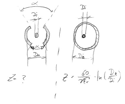

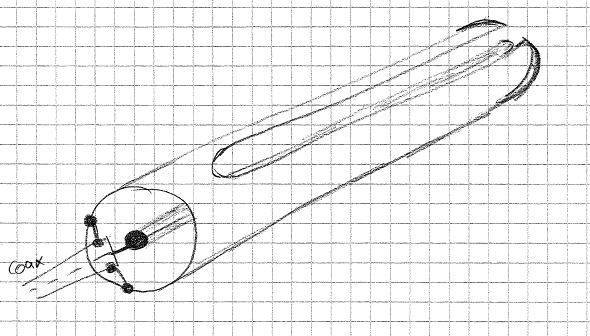

Hallo Zusammen,
ich sitze gerade an der Impedanzbestimmung einer Geometrie wie im Anhang
gezeichnet. Es handelt sich um einen Innenleiter, der mit einem Rohr
umgeben ist. Das Rohr ist oben und unten jedoch geschlitzt (durchgehend
auf der ganzen Länge).
Wie sich die Impedanz bei Koax-Geometrie näherungsweise berechnet ist
mir soweit klar.
Mit den Schlitzen würde ich bei analytischer Betrachtung sagen, dass
sich der kapazitive Anteil an der Impedanz verringert und sich damit mit
Z = sqrt(L`/C') eine höhere Impedanz ergibt.
Gibt es dazu Formeln oder habt ihr mir einen Verweis auf gute Literatur
zu genau diesem Problem? Genauso sind auch Erfahrungswerte gerne gehört
Danke und Grüße,
Kim

Du hast hier keine koaxiale Anordnung, sondern im Prinzip drei Leiter
nebeneinander, die außerdem noch strahlen. Schlechte Idee ;-)
Wie kommt es zu dieser seltsamen Anordnung?

dass es strahlt ist in diesem Fall erstmal nicht relevant. Die Anbindung
erfolgt aus dem Koax-Aufbau in die geschlitze Geometrie.
Auch wenn die Anbindung nicht ideal wäre, mich interessiert, wie sich
die Impedanz für diese Geometrie berechnet, wenn man davon ausgeht, dass
die Masse anständig angebunden ist und sich die Felder zwischen Außen
und Innenleiter ausbreiten.
Gibts da Formeln und Richtwerte, oder muss ich für sowas schon Comsol
o.ä. anschmeißen?

Eine Impedanz kannst du natürlich berechnen, indem du die Kapazität
zwischen Innen- und Außenleiter bestimmst, dazu ebenfalls die
Induktivität. Dann kannst du mit sqrt(L/C) die Impedanz bestimmen. Am
einfachsten wird es sein, wenn du eine RLC-Meßbrücke hast. An einem Ende
messen, das andere Ende kurzschließen für die Induktivität. Dann das
andere Ende offen lassen und am Anfang die Kapazität messen. Und dann
wie gesagt sqrt(L/C) ergibt die Impedanz.

Das kannst du ja so machen, daß du die Berechnungsformel für Koax nimmst
und von der Kapazität die Fläche des/der Schlitze subtrahierst. Und dann
rechnest du mit dieser verminderten Kapazität weiter.
Das ist allerdings nur eine Änderung von zwei. Es vergrößert sich ja
ausserdem die Induktivität, was die Impedanz noch weiter erhöht.
Eine Möglichkeit zur Simulation: TNT/MMTL (2D field solver, gibt's
gratis be sourceforge). Da kann man sich die Koaxleitung zumindest
näherungsweise aus einer ausreichenden Anzahl an passend angeordneten
Einzelleitern zusammenbasteln.
