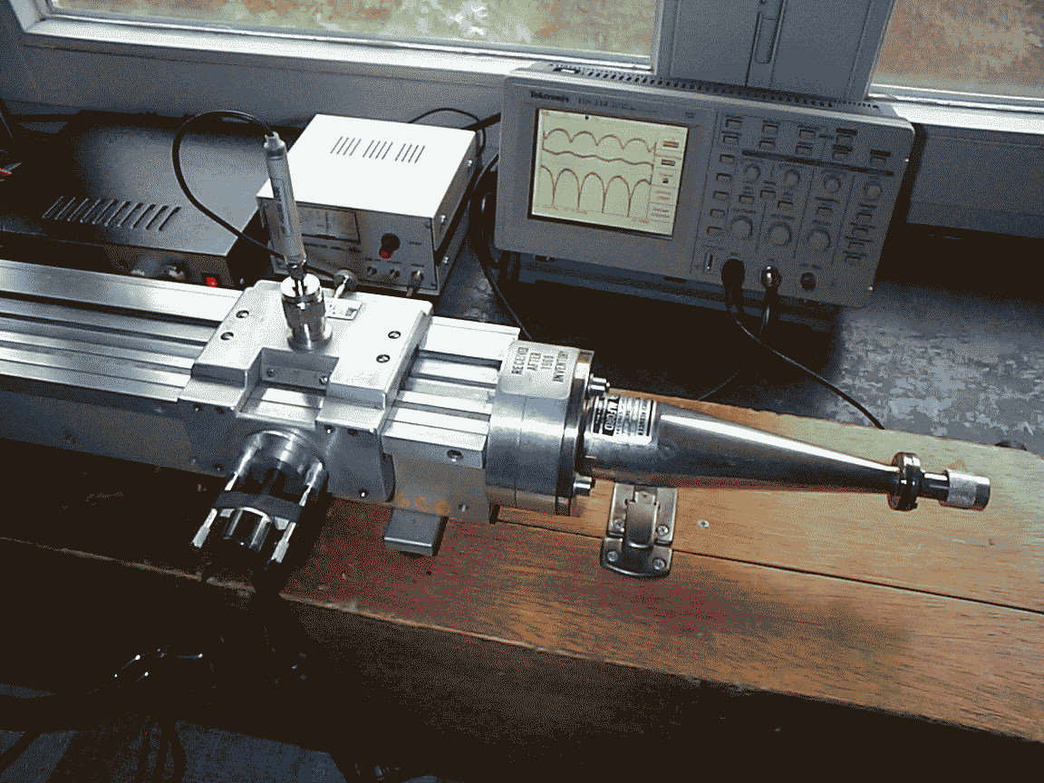

Die klassische Methode ist die Hochfrequenz-Messleitung. Ein halber
Meter "Koaxkabel" mit Längsschlitz, in den eine kapazitive Sonde
ragt. An die Sonde wird eine Detektordiode angeschlossen und die
stehende Welle entlang der Leitung gemessen. Aus dem
Stehwellenverhältnis und dem Abstand der Nullstellen zum Messobjekt
kann die komplexe Impedanz bestimmt werden.
Hier ein Bild einer Messleitung, ein 10Gang-Poti als Wegaufnehmer, und
verschiedene Messobjekte übereinandergeschrieben, die höchste
Welligkeit hat ein N-Kurzschlußstecker ( rechts am Ende der
Messleitung)
