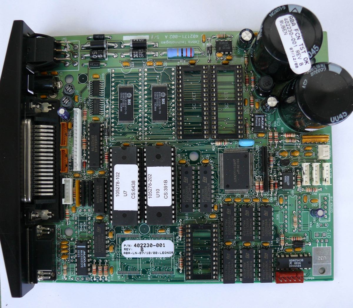

OP #4037611
Nun hat mich die Neugierde gepackt und ich hab mir das Ding geschnappt
und aufgeschraubt. Linearregler ist keiner drin, sondern ein
Schaltregler der die Logik besaftet. Ansonsten wie erwartet:
Brückengleichrichter mit zwei dicken Elkos. Die 16V~ auf dem Netzteil
sind ja der Effektivwert, nicht die Scheitelspannung. Die ist im
Leerlauf bzw. geringer Belastung auch noch höher. Wenn ich mir dazu die
24V= anschaue, noch Spannungabfall am Gleichrichter.... könnte passen.
Will aber auch das Ding nicht grillen...
PS: mir ist noch eine Anleitung eines ähnlich alten Etikettendruckers
von Godex in die Hände gefallen. Der frisst: 13-16V~ oder 18-24V=
Gast #4037863
Wenn ich da 2 dicke 25V-Elkos auf dem Bild sehe, scheint mit etwas
Vorsicht mit 24V angebracht! Da würde ich erst mal mit dem Labornetzteil
testen ab welcher Spannung das Gerät zuverlässig funktioniert oder ob
ein Kurzschluss vorlag, der das alte Netzteil gekillt hat.
