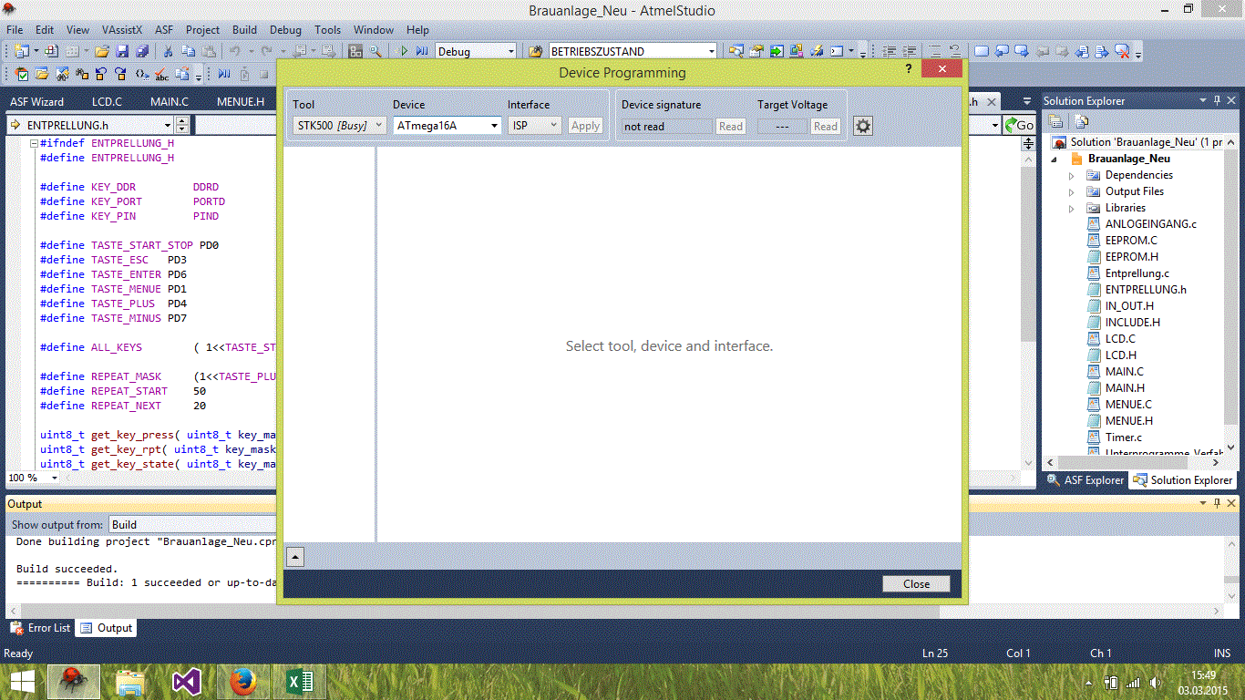

ich habe folgendes Problem: Ich Compiliere im Atmel Studio 6 ein
Programm und schicke dieses über einen USB-Delock-Rs232 Wandler zum
meinen STK500. Dieses sendet es weiter über ISP zu meiner Platine. Es
hat immer alles super Funktioniert. Aber jetzt muss ich immer mein
Studio neu starten, um nochmal programmieren zu können, weil der das
Stk500 anscheinend "busy" ist und ich mich nicht dem Stk500 verbinden.
(sh. Bild im Anhang) Nach dem Neustart des Studios kann ich wieder
programmieren! Wie kann ich ohne Neustart immer programmieren, denn dass
frisst einfach zuviel Zeit.
Mit freundlich Grüßen
stiefei

So ganz bin ich nicht dahinter gestiegen, aber von Zeit zu Zeit konnte
ich das Gleiche beobachten (auch Windows 8). Mir schien, das hing mit
dem Debuggen zusammen. Wenn ich aber den Simulator für das Debuggen
benutze, gibt es keine Probleme.
Ansonsten hat es meist geholfen, unter View/Atmel Tools das STK500 zu
entfernen und unter Tools/Add Target Device wieder hinzuzufügen. Dann
konnte ich flashen, ohne neuzustarten.
