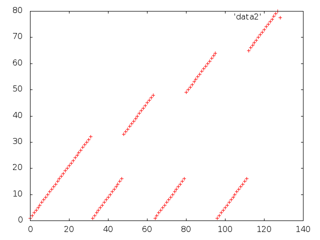

von Andreas R. (daybyter)
Ok, ich hab ne Idee. Die ist echt nicht so ganz trivial zu verstehen,
aber mich hat das Problem gereizt.
Vielleicht hab ich auch was übersehen, dann bitte ich um ne Korrektur.
Zunächst mal braucht man als Ausgangspunkt ja einen Anhaltspunkt, wo man
gerade in der Sequenz ist. Also zählt man mal statt der gesuchten Folge
einfach von 0 bis 127 und schaut wie der gesuchte Wert korrespondiert.
Dabei geh ich jetzt mal davon aus, dass der gesuchte Wert bei 0 beginnt
und nicht bei 1, weil es das Rechnen erleichtert. Bei Bedarf halt eine 1
am Ende addieren.
Also 16er Blöcke:
0 - 15 => 0 - 15 = Ausgangswert - 0
16 - 31 => 16 - 31 = Ausgangswert - 0
32 - 47 => 0 - 15 = Ausgangswert - 32
48 - 63 => 32 - 47 = Ausgangswert - 16
64 - 79 => 0 - 15 = Ausgangswert - 64
80 - 95 => 48 - 63 = Ausgangswert - 32
96 - 111 => 0 - 15 = Ausgangswert - 96
112 - 127 => 64 - 79 = Ausgangswert - 48
Wenn ich nun das obere Nibble des Ausgangswert betrachte und das Nibble
des gesuchten Subtraktors daneben schreibe, komm ich auf:
000 | 000
001 | 000
010 | 010
011 | 001
100 | 100
101 | 010
110 | 110
111 | 011
(Das untere Nibble wird ja eh übernommen, also lass ich das hier weg.)
Ist das niedrigte Bit auf der linken Seite 0, bleibt der Wert
unverändert. Ist er 1, wird der Wert um 1 nach rechts geschoben.
Der Wert wäre also (ich nehm mal index als 'Ausgangswert'.
index & 16 == 0 ? index & 0xf0 : (index & 0xf0) >> 1;
Also jetzt mal in einer Schleife:
for( int i = 0; i < 127; ++i) {
  int subtract = i & 0xf0;
  if( i & 16) {
    subtract >>= 1;
  int result = i - subtract + 1;  // Add 1 to start the counting at 1.
Lieg ich falsch? Hab das jetzt mal nicht gecoded, also praktisch
getestet, aber ich hoffe mal die Idee kommt rüber.

von Karl H. (kbuchegg)
#include "stdafx.h"
unsigned char cnt = 0x10;
int ISR()
  unsigned char address;
  address = cnt & 0x0F;
  if( !( cnt & 0x10 ) )     // LSB vom 'Block-Nibble' ungerade
    address += ( cnt & 0xF0 ) >> 1;
  cnt++;
  if( cnt == 0x90 )
    cnt = 0x10;
  return address + 1;
int main(int argc, char* argv[])
22
23
  for( int j = 0; j < 10; j++ ) {
24
    for( int i = 0; i < 16; i++ ) {
25
      printf( "%2d ", ISR() );
26
27
    printf( "\n" );
28
29
30
  return 0;
31
 1  2  3  4  5  6  7  8  9 10 11 12 13 14 15 16
17 18 19 20 21 22 23 24 25 26 27 28 29 30 31 32
33 34 35 36 37 38 39 40 41 42 43 44 45 46 47 48
49 50 51 52 53 54 55 56 57 58 59 60 61 62 63 64
65 66 67 68 69 70 71 72 73 74 75 76 77 78 79 80
von A. H. (ah8)
Sollte noch kürzer gehen:
ISR()
  static int i=0, j=0, block[] = { 1, 17, 1, 33, 1, 49, 1, 65 };
  do_something(block[i]+j);
  ++j < 16 || (j=0, ++i < sizeof(block)/sizeof(*block) || i=0);
von Arc N. (arc)
Noch kurz eine Variante ohne if, wenn es etwas kryptischer sein soll ;)
int getID(int input) {
  return 1 + (input & 0x0f) + (((input & 0x10) >> 4) * (((input & 0xe0) + 0x20) >> 1));
input = 0 .. 127
output = wie oben
Ähnlich wie Arc Nets Vorschlag (und genauso kryptisch ;-)), aber
zusätzlich ohne die Multiplikation. Außerdem muss die Zählvariable nicht
auf 0..127 begrenzt werden, man kann sie einfach bis zum Wrap-Around
durchlaufen lassen:
void isr(void) {
  static unsigned char i;
  do_something((i&15|~(i&16)+1&(i>>1&48)+16)+1);
  i++;
