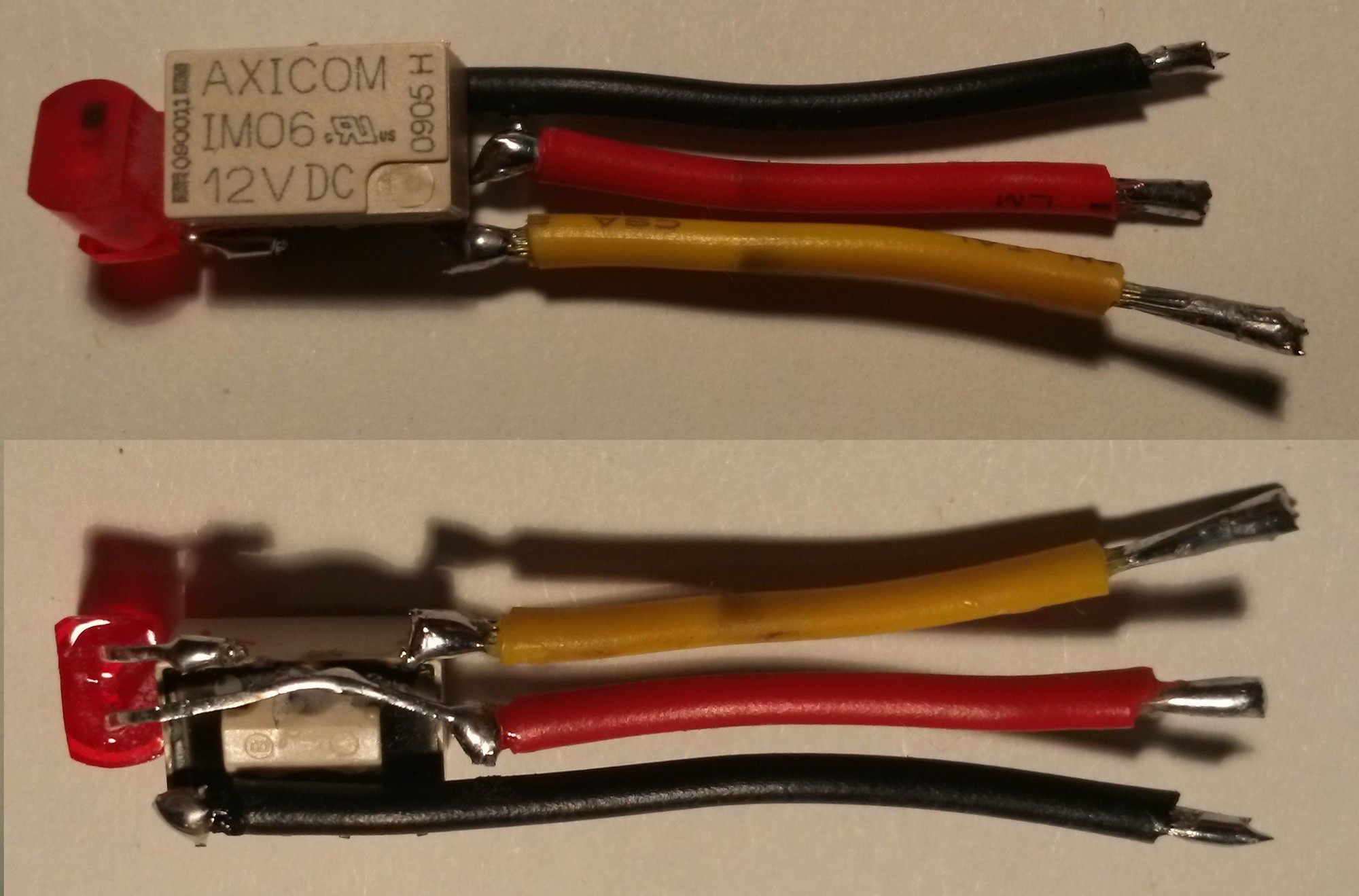

Mahlzeit,
ich möchte gerne eine Blink-LED als Blinkrelais mit
möglichst wenig zusätzlichen Bauteilen "missbrauchen" :))
um ein LED-Blinkrelais für mein Moped zu bauen.
In der Vergangenheit habe ich schon einiges mit dem beliebten NE555
realisiert. Nur ist die Frequenz teilweise stark spannungs abhängig
und die Schaltung raucht gerne mal ab.
Ich habe im grunde eine Lösung mit einem Relais gefunden nur müsste
dieses Blinkrelais mit einem 2xUm Schalter Arbeiten.
Aber im Moped gibt es nur einen "Umschalter" der eine kommendes
getaktetes Plus an die jeweilige Seiten weiter durchreicht.
Also müste ich entweder die BlinkLED+Relais permanet laufen lassen
und bei bedarf das geschaltete Plus umschalten ODER den Bedienschalter
dementsprechend umbauen/aufstocken.
Nun zu meinem eigentlichen Anliegen wo es um eure Hilfe/Erfahrungs-
schatz und ob meine Idee möglich bzw. ohne weiters realisierbar ist:
Schliesst man eine Blink LED in Reihe an diesen "Umschalter":
>>Klasse die Blinker blinken ABER NUR abzüglich der abfallenden
Spannung an der Blink-LED. Also kommen keine 12-14V mehr dort an
sondern weniger und sie leuchten recht dunkel :((
Wie kann man dieses Problem umgehen/lösen ??? (Kondensator?)
DANKE im voraus mfg Steve

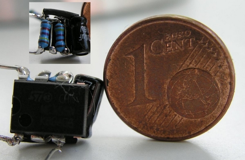

Es gibt sogar Blinkrelais mit NE555 als Taktgeber.
In den siebziger Jahren gab es Spezial-ICs für Autoblinker, die
sogar die vorgeschriebene Änderung der Blinkfrequenz bei Lampen-
ausfall steuerten. Allerdings hat wohl kaum ein Autohersteller
dieses IC verbaut, weil eine Transistorsteuerung billiger war.
Deshalb wird wohl auch der 555 für diesen Zweck selten benutzt
worden sein. Ich persönlich nehme als Taktgeber auch eher ICs
aus der 4000er-Reihe. Sinnvoll ist der einfache 555 m.E. nur
dann, wenn man die 200mA Treiberfähigkeit nutzen will.
