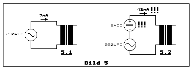

Die E-Werke mögen so was gar nicht gern, weil sie 10A Gleichstrom auf
die Trafos bekommen, und Trafos keinen Gleichstrom wandlen können, es
ergeben sich also Spannungsverschiebungen im Netz und zu heiss laufende
Trafos.

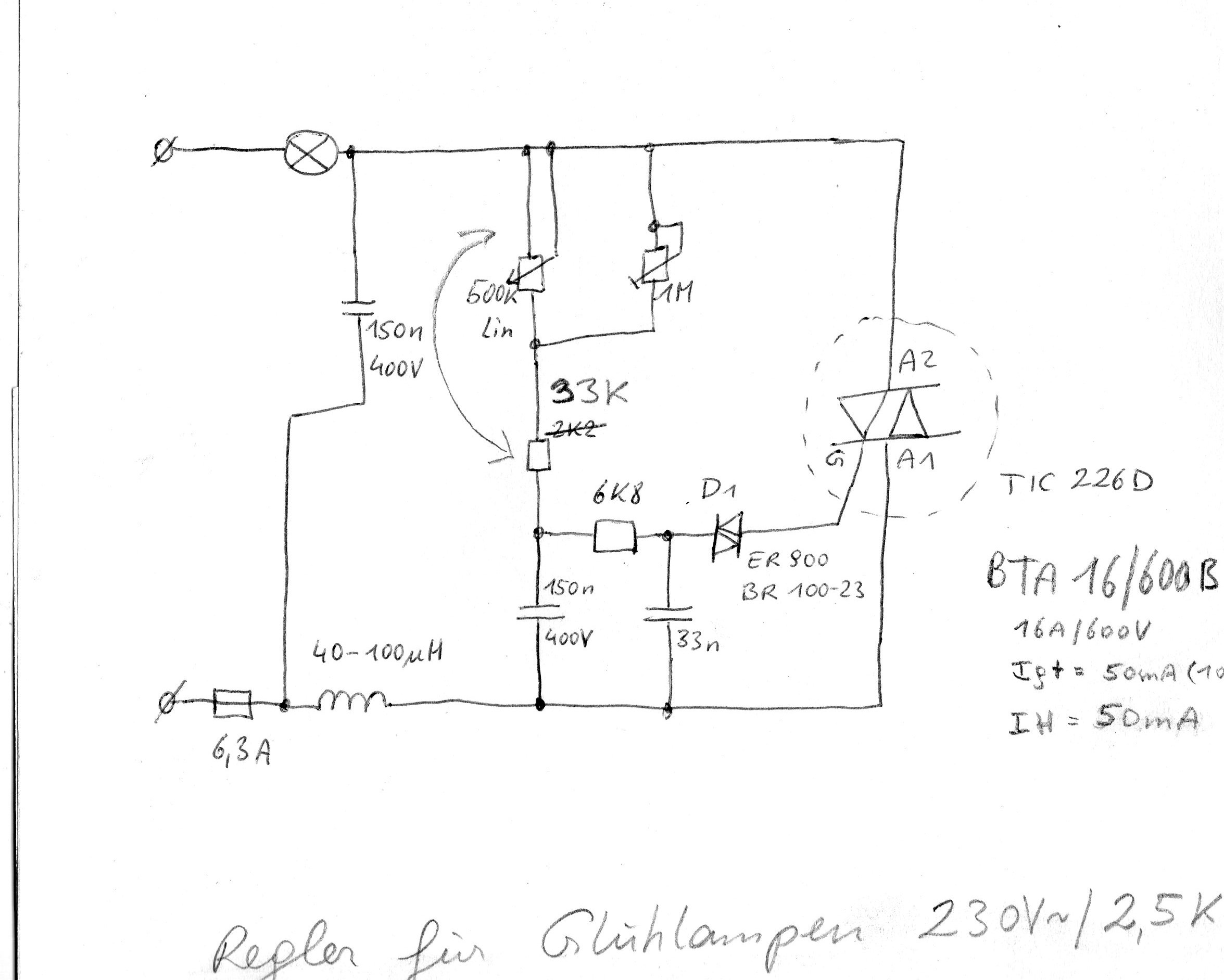

Daher nimmt man einen DIMMER (für Lampen ja erlaubt), dann flackert das
Licht auch nicht mit 50Hz deutlich wahrnehmbar.
http://www.ebay.de/itm/2000W-Spannungsregler-Dimmer-Speed-Temperatur-Controller-Volt-Regler-Regulator-/290639044082
Und einstellbar wird es damit auch noch.

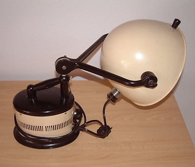

von Route_66 H. (route_66)
MaWin schrieb:
> Einen Baustrahler per Halogenstab Lampe ?
Hallo!
Ich glaube, er meint nicht sichtbares Licht, sondern einen
Infrarot-Bad-Strahler!?

von Andreas D. (rackandboneman)
"Die E-Werke mögen so was gar nicht gern, weil sie 10A Gleichstrom auf
Trafos."
Wenn man allerdings zwei Baustrahler hat und diese mit entgegengesetzt

Wer das ganze regeln (steuern) möchte, ein Vorschlag für einen
2,5KW Dimmer für ohmsche Lasten.
Ein RC-Netzwerk über A1/A2 (100 R in Serie mit 0,33 uF) fehlt im Plan.
Gruß an die Hackler
Mani

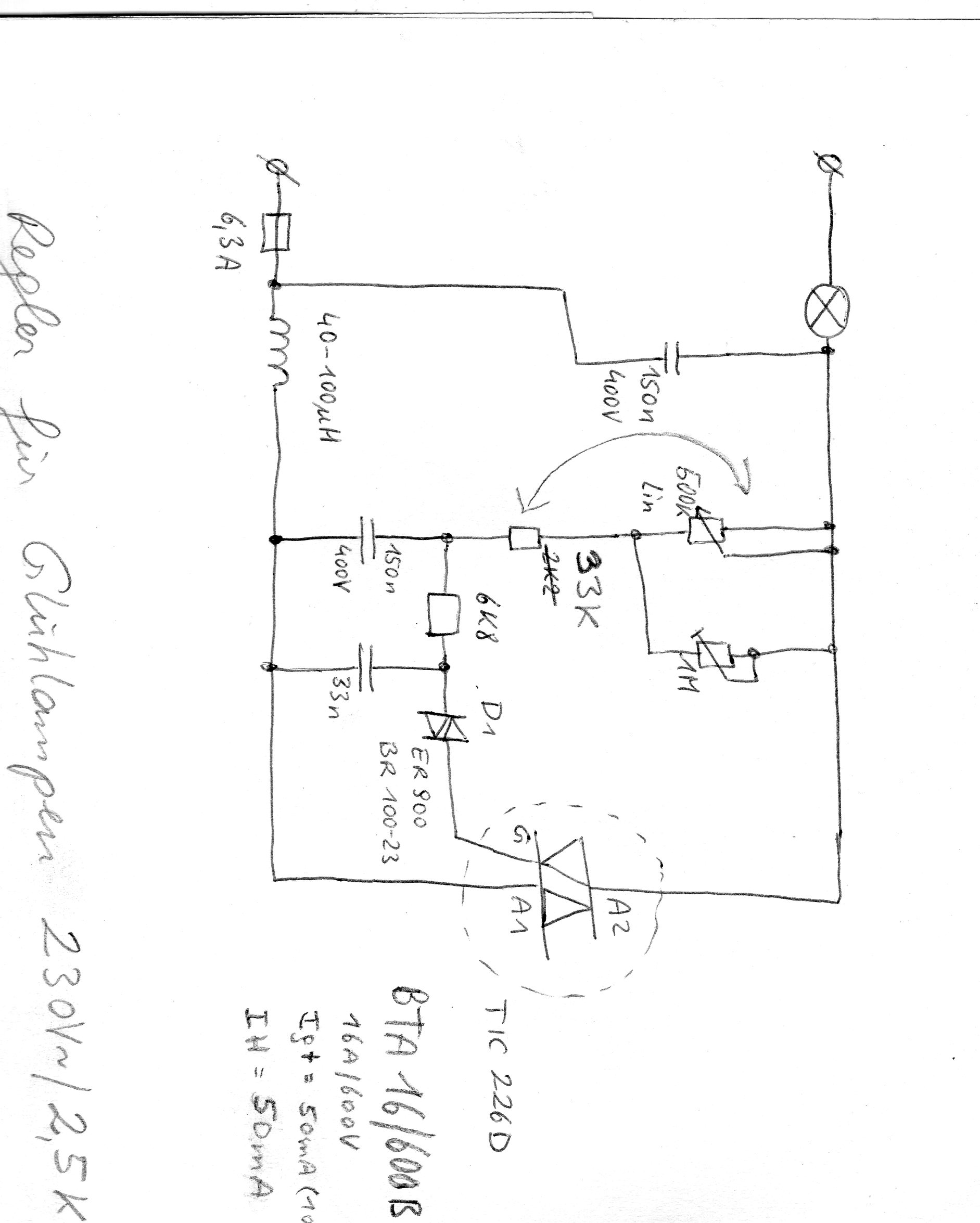

von Mani W. (e-doc)
Hoffe, daß jetzt die Richtung passt

Dazu folgende Ergänzung mit dem kleinen Experiment, wie Bild oben zeigt.
Der Ringkerntrafo hatte eine Leistung von 30 VA. Gemessen wurde der
Leerlaufstrom bei 230 VAC und bei 230 VAC plus 2 VDC.
Gruss
Thomas

von Peter II (Gast)
brutzler schrieb im Beitrag #4045962:
> Ein Badstrahler mit 2kW ist schon ne Hausnummer. Ist das eine
> Höhensonne?
http://www.amazon.de/EWT-077523-Heizstrahler-Strato-218/dp/B003YH9DUE/ref=sr_1_1?s=diy&ie=UTF8&qid=1425919475&sr=1-1&keywords=Badstrahler
2k würde ich als normal bezeichnen
von Würstchenexpress (Gast)
weil es sowieso keine besseren Antworten mehr gibt.....
von horst (Gast)
das traurige ist ja, dass DIESER thread von einem j.w. moderator nicht
gelöscht wird.. andere sinnvolle beiträge, die ihm gerade nicht "genehm"
sind zensiert er ja fröhlich....
von Thomas S. (thom45)
> Höhensonne?
Eine Höhensonne ist primär eine UV-Quecksilberdampflampe, aber wohl kaum
2 kW.
Diese UV-Lampe benutzt aber meist die Infrarot-Heizstäbe als
Begrenzungswiderstand und so hat man gleich beides: UV- und
Wärmestrahler.
Viel früher, so in den 1950er-Jahren gab es sehr gross gebaute
