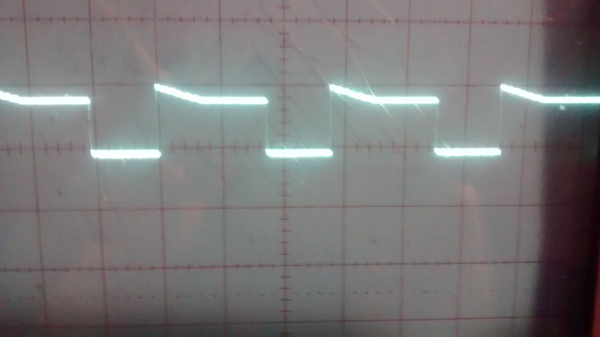

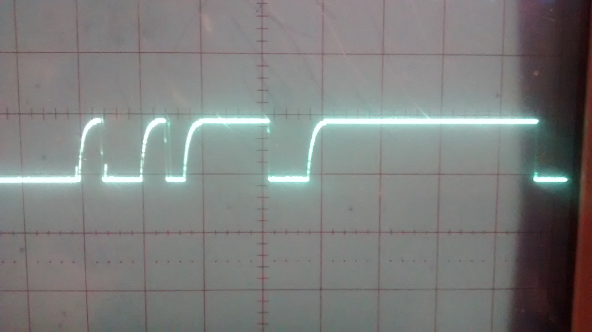

Ich habe mal Beispielbilder des Spannungsverlaufes der Modulation und
Demodulation angehängt. Die gemessenen Frequenzen der Modulation stimmen
im groben mit den berechneten übereinander. Für den Widerstand bei dem
Demodulator der die Free-Running Frequenz bestimmt habe ich dann erstmal
einen Poti eingesetzt. Dann bekomme ich auch eine Ausgabe bei bestimmten
Widerständen, jedoch nichts brauchbares. (Als Beispielausgabe:
"ÿûÔ㻣Í~ùùleâ(õJÇu»uãóó~ûÞVÊkHxÜÿò¿ùö­÷")

Bei Demodulation.jpg sind die steigenden Flanken sehr verschliffen, die
Fallenden deutlich steiler, wenn das das Signal ist, das zum UART geht,
ist das so nicht gut, wenn man schon eine Zeitverzögerung drin hat,
sollte die bei steigender und fallender Flanke etwa gleich sein.
Versuche es doch mal langsamer, z.B. 300 Baud. Stimmt der Ruhepegel?
Ruhepegel ist '1' das Startbit ist '0'. Wenn die Übertragungsstrecke
invertiert, kommt nur Müll am empfangenden System an.

Die sollen aber nicht die selben Daten vor bzw. nach der
Übertragungsstrecke zeigen, oder? Und wie sind die Signale skaliert?
Die steigende Flanke hinter dem Demodulator sieht übel aus. Hast du da
tatsächlich den 710 drin oder einen anderen Komparator?

Was mir noch eingefallen ist, der NE555 erzeugt ja keinen symmetrischen
Rechteck, das Signal ist also nicht gleichspannungsfrei, und das
Tatverhältnis ändert sich auch mit der Frequenzumtastung der Modulation.
Vielleicht mag die Übertragungsstrecke, oder der Demodulator, das nicht.
Vielleicht sollte man den NE555 auf die doppelte Frequenz einstellen,
und ein Flip-Flop als Frequenzteiler nachschalten, dann hat man ein
symmetrisches Rechteck-Signal.
Mit freundlichen Grüßen - Martin

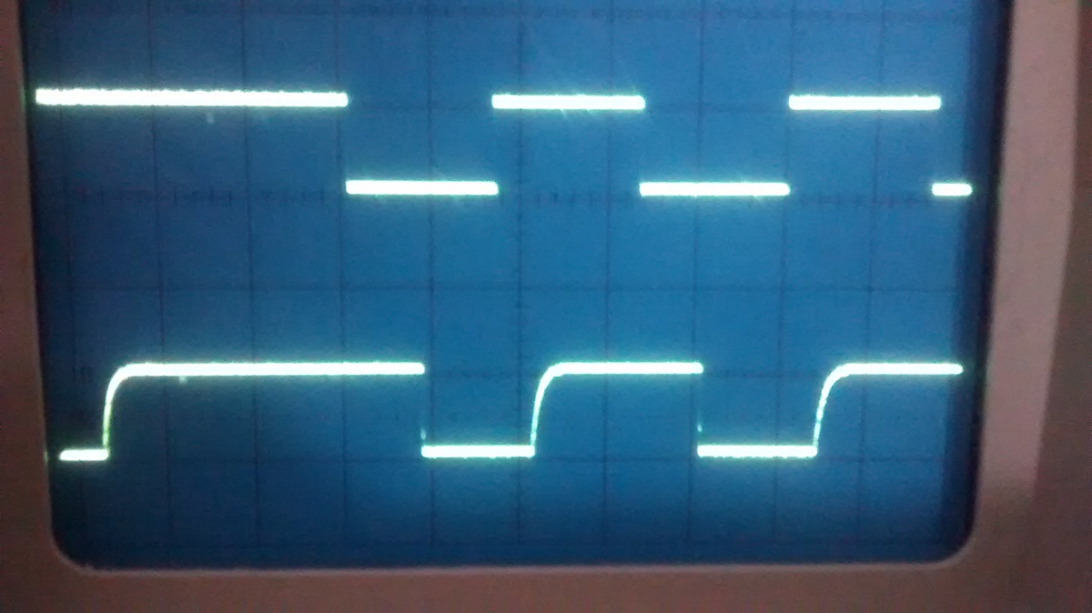

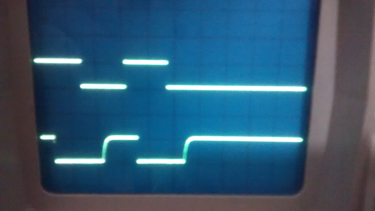

Hab es aber mal gemacht, wie Michael es vorschlug. Bei 1200 Baud war es
in der Tat so, dass die PLL zu langsam war. Auf 305 Baud hab ich dann
mal zwei Singleshots gemacht und sie euch angehängt. Die hat die PLL
geschafft.
Daraus kann ich eine Verzögerung von 1.8ms ablesen. Oben ist der
Modulator, unten der Demodulator.
Ein Bild mit normalem und ein anderes mit invertiertem Eingang des
Komparators.
Bei der richtigen Anordnung des Eingangs gibt die PLL zwar das richtige
Muster wieder, jedoch ist dabei die 0 bei -5V und die 1 bei 0V. Das
müsste dann doch eigentlich um 5V nach oben verschoben sein für das
richtige UART Protokoll, oder?

Also nach Deinen aktuellen Bildern ist die Polarität bei
Komparator_richtig.jpg tatsächlich richtig, das war bei den früheren
Bildern nicht klar ersichtlich. Was mir auffällt, und was die
UART-Datenübertragung nicht mag, ist, daß die Verzögerung sehr
unsymmetrisch ist, bei der fallenden Flanke ist sie wesentlich größer
als bei der Steigenden (Polarität vor dem Modulator). 1,8ms sind recht
viel, da sind 1200 Baud unerreichbar, 300 Baud sind da schon hart an der
Kante. Wie ich schon geschrieben habe, kommt man, wenn man den
Mikrokontroller mit weniger als 20MHz taktet sogar auf den Standardwert
300 Baud.
Wie fit bist Du in der Mikrocontrollerprogrammierung? Bist Du bereit,
dich da tiefer einzuarbeiten? Wenn, wie Du zuletzt schreibst, der
Einsatz eines Mikrocontrollers in der Übertragungskette denkbar ist,
könnte man überlegen, die Modulation, und Demodulation, auf dem
Mikrokontroller zu machen, da sollte mehr drin sein, als 300 Baud. Schau
Dir doch mal an, wie man das bei der Datasette des C64 gemacht hat. Da
könnte man auch verschiedene Modulationsverfahren durchprobieren, und
sehen, was Deine Audio-Übertragung am besten verdauen kann.
Edit:
Das mit der Spannung ist seltsam, die -5V sind klar, aber warum geht das
nicht höher bei einer logischen '1'? Habe gerade mal das Datenblatt des
uA710 angeschaut, Der hat noch einen Anschluß 'Null' (Pin 2 bei
DIL-Gehäuse), der taucht in dem Schaltplan des Demodulators nicht auf.
Muß der vielleicht noch angeschlossen werden?
