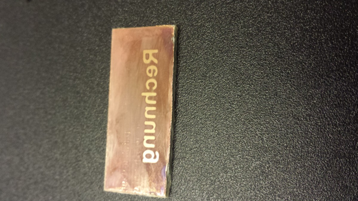

Guten Abend Leute,
ich hatte gerade meinen ersten erfolgreichen Entwicklungsprozess.
Nun lag die Platine 5min in Eisen-III-Chlorid dannach ist alles richtig
weggeätzt doch die Platine weist Verdärbungen auf.
Wie bekomme ich diese weg für eine schöne Farbe des Kunststoffs.
nach erfolgreich sieht das nicht aus.
Das sind keine Verfärbungen, das ist Kupfer wo noch Reste des
Entwicklers oder Photolack drauf sind.
Du hast schlicht und ergreifend entweder zu kurz belichtet oder zu kurz
entwickelt!
Nach dem Entwicklerbad muss man die Platine mit klarem Wasser säubern.
