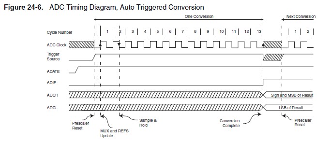

ich habe einen ADC der sauber auf ein PWM Signal synchronisiert
(TimerOverflow, wenn TCNT ~0) werden soll.
Das Sample&Hold soll also bei ~ der steigenden Flanke der PWM
(non-invertig) erfolgen. Da die PWM mit 10kHz läuft und ich auch
möglichst kleine Tastgrade samplen möchte (BEMF eines BLDC) ist also ein
genaues Timing gefragt.
Laut DB, des Mega328, benötigt der ADC 2 ADC-Takte vom Start der
Wandlung bis zum S&H. Somit muss ich die Wandlung 12,8µs vor dem
Timeroverflow anstoßen damit die Wandlung synchron erfolgt, wenn der ADC
mit 20MHz/128 läuft. Ist der Gedankengang richtig?

Grundsätzlich ist Deine Überlegung richtig, praktisch wirst Du aber
Probleme bekommen. Bei solch einer Motor-Ansteuerung ist direkt nach
jeder Schaltflanke, also auch nach der Fallenden des letzten PWM-Pulses,
viel Unruhe im System (Habe die letzten Jahre damit zugebracht, solche
Sachen zu entwickeln), da wird eine ADC-Messung nur Zufallszahlen
liefern. Für die Messung sollte man sich also einen Zeitpunkt suchen,
der genügend Abstand zur vorigen Schaltflanke hat. Bei Leerlauf mag das
noch alles gehen, wenn dann aber Zig Ampere fließen ... Du startest die
A/D-Wandlung per Auto-Trigger? Wenn ja, ist das gut, wenn nicht, hast Du
das Problem, daß der Wandler das Startsignal erst beim nächsten ADC-Takt
erkennt.
Mit freundlichen Grüßen - Martin

Unsinn! Das kommt auf das Projekt an. Per Hardware triggern kann der AVR
auch. Und der ADC des klassischen AVR liefert bei 500kHz ADC-Frequenz
(38kHz Abtastung) bei 8Bit noch zuverlässige Werte. Damit wird
10kHz-PWM-Abtastung kein Problem. Der Triggerzeitpunkt muss nur immer
synchron zur PWM laufen, wie oben schon erwähnt, leicht hinter dem
Umschalten.

Also ich habe ich es jetzt mit dem ADC gut hinbekommen. Der Motor läuft
sauber an, auch bei sehr niedrigen Drehazahlen. Leider fehlt mir jetzt
noch eine entprechende Belastung der Welle, da sonst bei hohem Duty das
Ding an zu kippeln fängt. Ma gucken was ich da mache.

Wie ich es mache ist in dem Artikel von TI auf Youtube beschrieben bzw.
Danach habe ich mich gerichtet.
Der Komparator ist schneller denke ich mal. Die Spannung bzw. das Label
"Star" ist ungenutzt. Ich habe mir aber die Option der Komparatorlösung
layoutmäßig offen gelassen.
Ich triggere jetzt die Messung etwa 10us vor der nächsten Periode an,
damit das S&H kurz nach der neuen Periode beginnt. Damit kann ich Dutys
unter 5% noch sauber erfassen.
