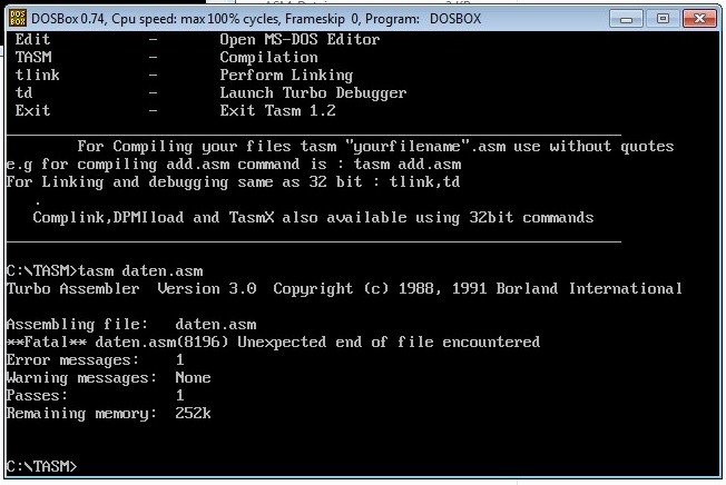

Hallo nochmals ich habe auf folgendes link http://techapple.net/2013/01/tasm-windows-7-windows-8-full-screen-64bit-version-single-installer/ Eine Version, die auf aktuellen Windows Versionen lauffähig ist, nach Anweisungen installiert. Mein Datensatz, unter Excel erstellt und simulierte, als asm-Datei gespeichert (siehe daten.asm ) Beim Ausführen der Datei habe folgende Meldung: siehe tasm.jpg was tue ich falsch? Danke
#4040329
Die Syntax lautet: Tasm -48 Name.asm Das steht in der Textdatei aus dem Eröffnungspost. Du hast den Assembler ohne -48 aufgerufen.
*.asm Dateien sind normalerweise Text Dateien. Was soll der Assembler mit einer Excel tapete anfangen?
Möglicherweise liegt das Problem an Deiner Art des Aufrufs von TASM, der nicht dem in Deiner Aufgabenbeschreibung entspricht. Die betreffende Zeile hast Du sogar in Deinem ersten Posting selbst zitiert.
Oszi schrieb: > Die Syntax lautet: Tasm -48 Name.asm > > Das steht in der Textdatei aus dem Eröffnungspost. > Du hast den Assembler ohne -48 aufgerufen. Es ist doch im Dos-Fenster erzählt, wie mann eine datei Aufruf siehe bild tasm.jpg oder sehe ich nicht richtig? Grüß
#4040373
Sonne Madiba schrieb: > oder sehe ich nicht richtig? Genau. Du sollst Dir Deinen Eröffnungspost ansehen, da steht was anderes.

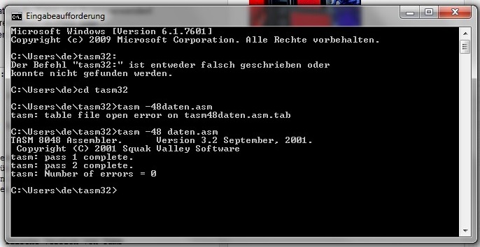

nun du hast mehrere Möglichkeiten. 1. du benutzt den Tabellen Crossassember von Anderson mit genau den Parameteren die in deiner Beschreibung genannt sind (-48 steht übrigens für Intel 8048) das ist aber egal. Den Link habe ich dir schon 2 mal genannt. 2. Du passt den Aufruf und Synax an den Turboassember an (Borland) dann kannst du auch den verwenden musst dich aber selbst um die Formatkonvertierungen kümmern. 3. Du benutzt einen Assembler deiner Wahl und dessen Pseudo Kommandos und Tools. 4. Du läßt das machen von jemandem der sich auskennt. Thomas

Sonne Madiba schrieb: > Die Datei daten.asm kompiliere ich mit > der Anwendung TASM 1.4 Und auf deinem Screenshot steht Version 3.0. Da ist es schon sehr schwer irgendwie zu helfen. Dein Grundproblem: es gibt mehrere Programme, die TASM heissen, und du hast das falsche. Borland ist für x86-Prozessoren; den Link für einen TASM für Mikrocontroller hat man dir schon weit oben genannt, der kann u.a. für 8048 assemblieren (daher -48). Das ist aber ein völlig anderes Programm mit anderer Syntax. Georg

Thomas schrieb : > nun du hast mehrere Möglichkeiten. > 1. du benutzt den Tabellen Crossassember von Anderson mit genau den > Parameteren die in deiner Beschreibung genannt sind (-48 steht übrigens > für Intel 8048) das ist aber egal. Den Link habe ich dir schon 2 mal > genannt. Es hat sich erledigt. die möglichkeit 1. war sehr hilfreich. Ich kann aus meiner Zahlenfolgen die datei.obj und di datei.lst gewinnen Vielen Danke für euere Anregungen beste Grüße
Georg schrieb : > Sonne Madiba schrieb: >> Die Datei daten.asm kompiliere ich mit >> der Anwendung TASM 1.4 > > Und auf deinem Screenshot steht Version 3.0. Da ist es schon sehr schwer > irgendwie zu helfen. > > Dein Grundproblem: es gibt mehrere Programme, die TASM heissen, und du > hast das falsche. Borland ist für x86-Prozessoren; den Link für einen > TASM für Mikrocontroller hat man dir schon weit oben genannt, der kann > u.a. für 8048 assemblieren (daher -48). Das ist aber ein völlig anderes > Programm mit anderer Syntax. > > Georg Ich hatte sehr wahrscheinlich die falsche Version von TASM. und konnte es nicht wissen. TASM 1.4 habe ich gelöscht ! ! ! Es klappt jetzt siehe Bild Grüß
