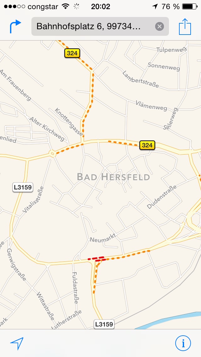

von Apple (Gast)
> Was ich aber trotzdem nicht mehr missen möchte, das ist dieser, wie
> heisst das noch mal, 'Radio'_Dienst, bei dem sich das Navi aus dem
> Verkehrsfunk die aktuelle Stausituation rund um dich rausholt und
> gegebenenfalls rechtzeitig auf Ausweichrouten hinweist.
> Das hab ich so bei noch keinem Smartphone gesehen.
beim iPhone ist das standardmäßig dabei
