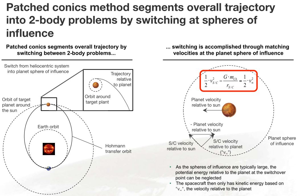

ich habe leider nächste Woche eine Klausur im Fach Raumfahrt und
verzweifle seit Stunden an der Trajektorienplanung.
Dabei soll irgendwie die Geschwindigkeit des Raumschiffs (space craft:
S/C) auf die Geschwindigkeit in Bezug auf einen Zentralkörper (central
body: Cb) umgerechnet werden.
Mein Ansatz wäre ja eine "simple" Vector-Addition bzw. -Subtraktion aber
hier wird eine Formel verwendet, die in meinen Augen dem Satz des
Pythagoras (a²+b²=c²) ähnelt aber dank fehlendem 90° Winkel kann das ja
nicht stimmen.
Ich habe auch schon überlegt ob da in irgend einer Weise die Energie
drin steckt, also mit [E = 1/2 m c²] aber das gibt auch keinen Sinn.
Einzig die Vis-Viva-Gleichung steck zweifellos in dem [ Gm/r ].
Die Formel welche mich verzweifeln lässt ist die rot eingerahmte in der
Abbildung im Anhang. Leider habe ich auch keine weiteren Unterlagen
dazu, da das ganze in der Vorlesung so klar war, das keine Notizen mehr
gemacht wurden...
Was mich richtig kirre werden lässt ist, dass v_unendlich ja üblicher
Weise die Fluchtgeschwindigkeit ist. Hier gibt das aber für meine Logik
überhaupt keinen Sinn.
Jetzt hoffe ich, dass sich hier im Forum jemand findet, der eine Idee
oder vielleicht sogar Ahnung hat und mit das erklären kann.
Vielen Dank

Wenn irgendwo Energie vorkommt (und das tut es in deinem JPG), dann ist
das entweder die potentielle Energie Epot = m*g*h oder die kinetische
Energie Ekin = (m*v^2)/2
in deinen Formeln kommt v^2/2 vor. Da wird sich wohl die Sondenmasse
irgendwo weggekürzt haben.
klassische Mechanik! relativistisch brauchst du da nichts rechnen.
Und ja. Das ist ein Energievergleich.
Aus heliozentrischer Sicht, hat die Sonde die Gesamtenergie Ekin_sonne +
Epot_sonne. Aus Sicht des Planeten hat es nur noch die Gesamteneergie
Ekin_planet (weil die Epot des Planeten vernachlässigt wird, wie im
Beibackzettel steht).
Die Energie kann aber nicht einfach verschwinden. Aus beiden Sichtweisen
heliozentrisch und planetenzentrisch muss die Sonde die gleiche Energie
haben. Daher wird
  E_kin_sonne + E_pot_sonne = E_kin_planet
gleich gesetzt und nach dem interessierenden v in E_kin_planet gelöst.
Die Formel ist an sich ganz einfach. Dein v_unendlich ist die
Relativgeschwindigkeit. Das mit der Energie hast du richtig erkannt,
hier gilt die Energieerhaltung.
Die gesamte kinetische Energie minus der durch Bewegung der beiden
Körper verursachten (der zweite Teil der Gleichung ist das
Gravitationsgesetz) ergibt die relative kinetische Energie des
Raumschiffs bezogen auf den Himmelskörper.

Gerrit M. schrieb:
> Edit: Karl Heinz war schneller...
Mir fällt grad auf: Das - da drinnen macht mir noch Sorgen.
Das ist, denke ich, argumentativ noch nicht sauber begründet.
Müsste sich allerdings ergeben, wenn man die Formel dann tatsächlich aus
der Energieerhaltung herleitet.

OP
Danke euch, aber ich glaube das geht nicht auf:
Der Fehler ist:
Also das Quadrat macht Ärger...
Halt Stop! Falsche Formel!
Korrigiert:
Jetzt gehts auf. Vielen lieben Dank!
