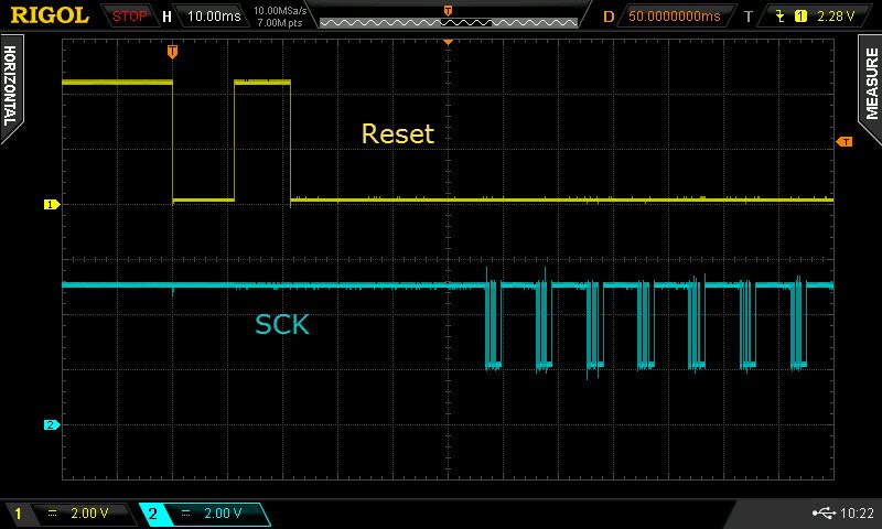

Mir ist aufgefallen, dass SCK nicht sauber auf LOW gezogen wird (siehe
Bild anbei).
Wenn ich SCK mit einem Multimeter (Strommessung) auf Ground
kurzschließe, dann messe ich einen Strom von 28mA (Reset ist auf Low).
> Bild anbei).
ca. halber Pegel deutet auf einen Kurzschluss mit einem
anderen Prozessor-Pin hin (oder einem anderen Digital-Baustein)
der zufällig auf "high" steht.

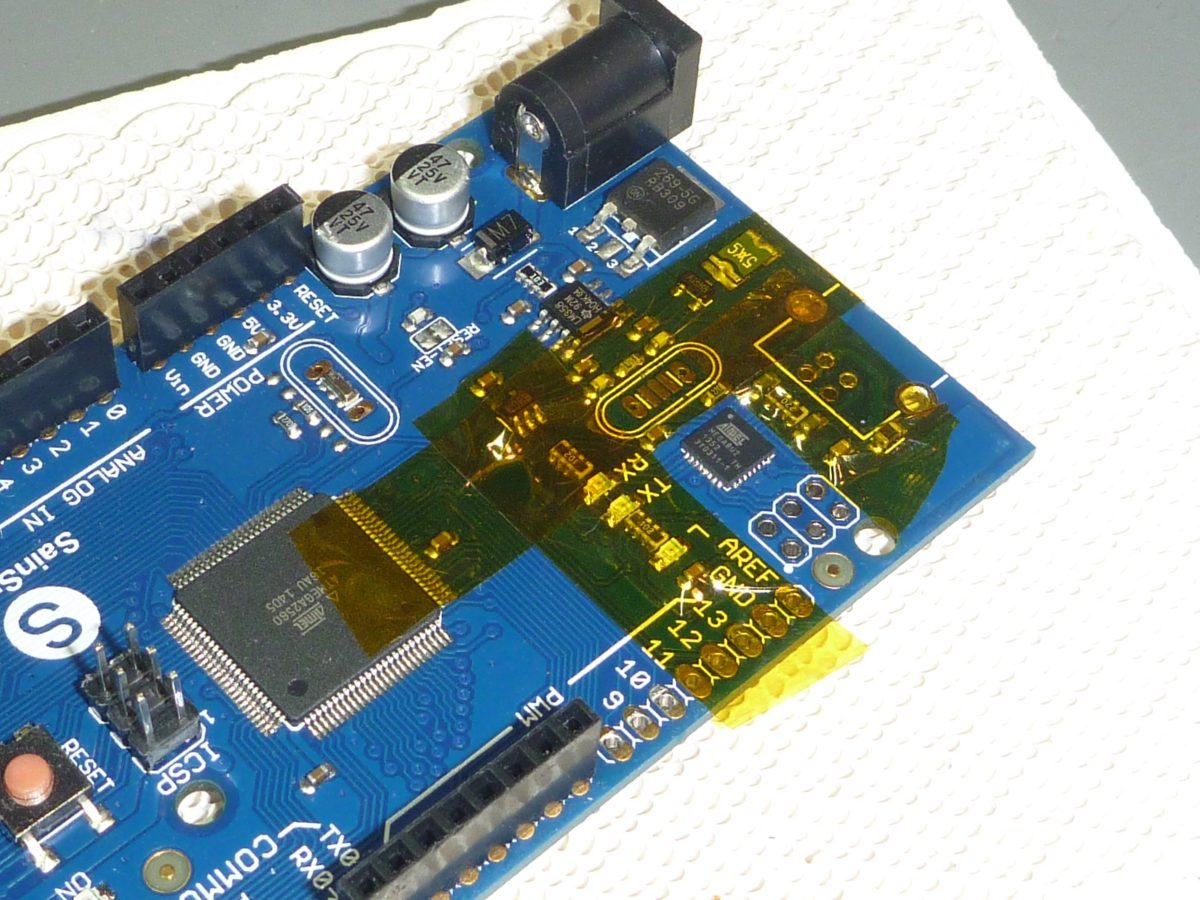

OP #4052775
danke für eure Tipps. Leider konnte ich keine Kurzschlüsse oder
Ähnliches finden. Es war wirklich der ATmega8u2 defekt.
Sollte jemand einmal das selbe Problem haben; hier meine Erfahrungen
bzw. mein Vorgehen zum Austausch des µC:
- Damit ich mir keine anderen Komponenten beschädige habe ich die
  through hole Bauteile in der Umgebung (USB Buchse, Pinheader,
  Quarz) vorher ausgelötet.
- Der Bereich rund um den ATmega8u2 wurde mit Kapton-Band abgedeckt
  Nur sicherheitshalber um keine anderen SMD Bauteile aus Versehen
  wegzublasen.
- Beim Aus- / Einlöten des QFN Chips habe ich mich an dieses Video
  (Abstand, Zeiten, Temperaturen) gehalten:
  https://www.youtube.com/watch?v=c_Qt5CtUlqY
- Anschließend über ISP die entsprechende Arduino Firmware aufspielen.
  Ich habe folgende genommen:
  <arduino folder>/hardware/arduino/firmwares/atmegaxxu2/
  MEGA-dfu_and_usbserial_combined.hex
- Nicht vergessen die Fuse bits des ATmega8u2 richtig zu setzen!
  Extended: 0xF4
  HIGH:     0xD9
  LOW:      0xEF
  (Lockbit: 0xCF)
