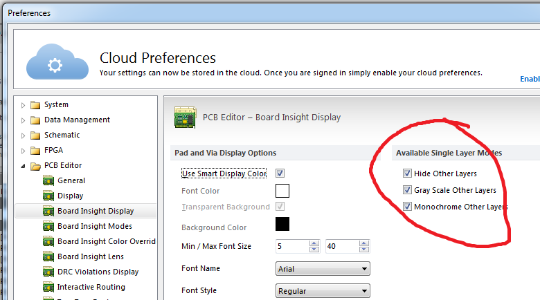

(Firma: Schweigstill IT) Persönliche Seite #4041608
Neben "*" ist auch noch Umschalt-* sehr wichtig, um auf die vorherige
Signallage zurückzuschalten. Bei der Verwendung von (Nummernblock)-"+"
und "-" schaltet man nämlich auch durch die nicht routbaren Lagen, was
häufig äußerst nervig ist.
Beim Routen aktiviere ich fast immer den Single-Layout-Modus mit
verschieden starken "Ausgrauungen". Diese müssen jedoch zuvor unbedingt
bei den DXP Preferences aktiviert werden, siehe Bild.
