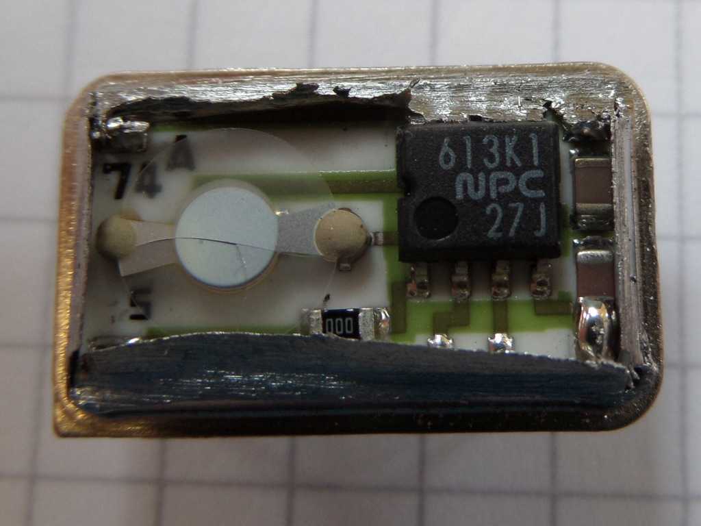

ich habe so einen Quarzoszillator aufgesägt um mehr über das Innenleben
zu erfahren. Leider finde ich nur Stellen wo ich das IC 613K1 von NPC in
großen Stückzahlen kaufen könnte, aber kein Datenblatt. Wer kann helfen?

Wahrscheinlich nur 2 bis 3 Inverter (6 Pin) und die Versorgungsspannung.
Schau Dir mal die Standard-Beschaltung von einem Quarz an.
Zu dem Bild: Du bist wohl ein Grobian - hast dem Quarz ja glatt das Herz
gebrochen.

Jörg Wunsch schrieb:
> http://npcamerica.com/pdf/OLD_Products/sm5613.pdf
besten Dank, muss man erst mal drauf kommen, das 613 für SM5613 steht.
Aber, so gannz bin ich noch nicht überzeugt, das das wirklich stimmt,
denn der Quarzoszillator ist ein 65MHZ!!! Und im Datenblatt des SM5613
ist 50MHz maximal! Sollte der Quarz vielleicht ein 21,66MHz sein, der
auf seiner 3.ten Oberwelle schwingt? Ich sehe, aber keine Bestückung die
ein Schwingen auf der Grundwelle 21,66MHz verhindert?! Idee?

DB: K-Serie: fmax: minimal 50MHz
Wenn der Quarzhersteller nicht nur 65MHz baut und davon viele, dann muß
er nur passend selektieren.
BTW, willst du das IC ersetzen und den Quarz kleben, oder geht's um's
Prinzip ;-)
