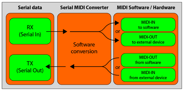

von r_u_d_i (Gast)
Helmut vB schrieb:
> die frage ist aber wie?
> Im Moment habe ich diesen Blog gefunden
https://2froblog.wordpress.com/2012/07/19/controleur-midi-via-lusb-avec-arduino-49/
> allerdings auf französisch wo ich nix verstehe, aber die Screenshots,
> Video und die Links zu Software sprechen für sich
Das ist ein Midi2Seriell Konverter
das ist nichts anderes als:
Der Arduino selber hat nur UART also Rx/Tx
an dem Arduino sind jetzt zwei Drehpotis angeschlossen und ein
Schieberegler mit 10 KOhm.
Die drei Sachen gehen auf den Arduino.
Der wandelt die Regler in Midi befehle um.
Da der Arduino aber keinen USB MIDI Class port bereitstellen kann (*)
wird die Ausgabe an einen USB Seriel Adapter geleitet der am Uart Rx/Tx
hängt, man kann auch den USB Port ( CDC ) verwenden.
Der USB Serial Adapter wird dann im Midi2Serial Konverter die Baudrate
eingestellt, mit der die UART 'Bridge' arbeitet.
Das kleine Tool   leitet dann die Midi Befehle vom USB Seriell weiter
als virtueller Audio Midi Claas Treiber, den man dann im MIDI HOST
einstellen kann als 'EIngang'
man hat die Option auch die Midi befehle an Midi.OX oder MIDI Yoke zu
leiten.
Du brauchst auch keine MIDI Baudrate einstellen, und kannst von 9600 bis
115200 alles auswählen´auch die hohen USB Baudraten.
Wenn du echtes MIdi machen wills mit deinem Arduino, dann hat dir Rufus
schon das richtige genannt, du brauchst dann einen USB Device Baustein
der MIDI kann und der am Arduino unterstützt wird.

von r_u_d_i (Gast)
Helmut vB schrieb:
> Ich möchte Midibefehle die mein Musikprogramm FL-Studio 10 ausgibt, an
> Arduino schicken und zwar per USB.
ok -
du willst aber die andere richtung,
dann geht es genau in die andere richtung
also am rechner midi out zu midi in verbinden mit dem ganzen HOST und
kabel gejammer..
oder eben
das Midi2Seriell anstatt dem Seriell2Midi installieren und die Midi
Sachen aus deinem PC an den Arduino schicken, ( was willst du mit MIDI
daten am Arduino ? ) ...
es gäbe noch eine Lösung, dazu müsste dir aber WIFI am Rechner zur
Verfügung stehen oder ein LAN das WIFI bereitstellt.
lg
rudi :)
