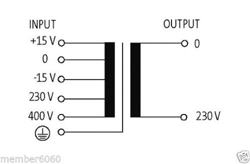

Trenntrafo andersrum betreiben?
Gast #4042282
Rufus Τ. Firefly schrieb:
> Da stimmt was nicht.>
> Wie kann ein Trenntrafo Anschlüsse mit +/- 15V haben?
Damit ist doch keine Gleichspannung gemeint, sondern es ergeben sich
dadurch mögliche Primärspannungen von 215V, 230V, 245V, 385V,400V, 415V.
R. Freitag schrieb:
> Ist es erlaubt, den so
> anzuschliessen, dass Primärseite und Sekundärseite vertauscht werden?
Prinzipiell ja.
OP #4042291
> Das "Schaltbild" kommt mir sehr ... merkwürdig vor. Da stimmt was nicht.
Das wesentliche am Trenntrafo ist die besondere Isolation. Die
Spannungen spielen meiner Meinung nach keine Rolle. Trenntrafos sind
(wie dieser auch) in zwei nebeneinander liegenden Wicklungen ausgeführt
und nicht, wie bei  normalen Transformatoren üblich, übereinander
gewickelt.
Gruss
Robert
Gast #4042304
Ist speziell bei Steuertrafos durchaus üblich, um eine bessere Anpassung
an die vorhandene Spannung zu ermöglichen 230V+-15V.
Je nach Leistung kann es sein, dass die Sekundärwicklung zur
Kompensation von Streuinduktivität und Wicklungswiderstand eine höhere
Windungzahl hat. Wenn du die Seiten vertauscht, ist dadurch die
Ausgangsspannung etwas niedriger als erwartet.
Es könnte auch sein, dass die Luft- und Kriechstecken und damit die
zulässige Prüf- bzw. Überspannung unterschiedlich sind.
#4042314
Für den Trafo kein Problem. Man muss halt die andre Belastbarkeit
berücksichtigen.
Die Korrektur-Wicklungen mit + -  15 Volt haben natürlich nur geringe
Belastbarkeit.
Allerdings: Das Attribut "Trenntrafo" ist unsicher. Dafür müssten die
VDE-Bestimmungen für einen Trenntrafo erfüllt sein. Die 400V, die dann
als Ausgangsspannung entstehen, sind schon ein fraglicher Punkt. Auch
die Isolierung zum geerdeten Kern könnte da eine Rolle spielen oder die
Reihenfolge der Wicklungen von innen nach außen.
R. Freitag schrieb:
> Trenntrafos sind
> gewickelt.
Nicht unbedingt, das wird nur bei kleinen Trafos gemacht, um hohe
Streuung und damit Kurzschlussfestigkeit zu erreichen.
