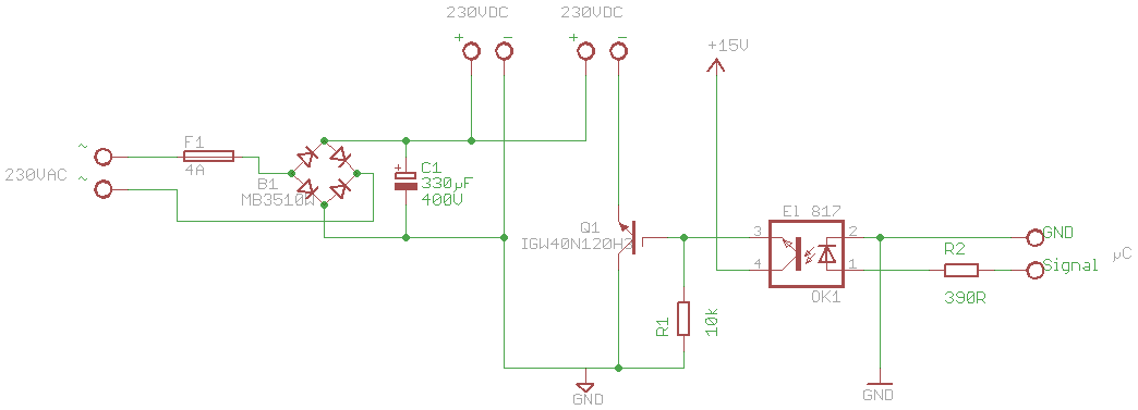

Hallo Leute,
Ich habe hier mal eine kleine Schaltung zusammengebastelt.
Sinn des ganzen ist
a) Netzspannung gleichrichten, die dann in einem separaten Netzteil
weiter verarbeitet wird.
b) Einen Lastwiderstand (wird zum Heizen verwendet) mit 230V versorgen
und via IGBT schalten.
Ist die Schaltung so umsetzbar und gibt es noch must-haves oder
gravierende Fehler?
Kann man einen/den IGBT auch im Dauerbetrieb nutzen oder muss der via
PWM angesteuert werden?
Der Optokoppler dient zum einen dazu, die Signale vom µC auf 15V
anzuheben um diesen durchzuschalten, zum anderen aber auch zum Schutz
des µC's.
Wenn nun aber Optokoppler (15V) und µC (5V) vom gleichen Netzteil
versorgt werden, ist der Schutz dann nicht hinüber?
Mfg
Peter

Für einen Heizwiderstand braucht man keine Gleichspannung und keinen
IGBT. Nimm ein fertiges SSR und schalte direkt Wechselspannung. Fertig.
>des µC's.
Nennt man Galvanische Trennung
Du hast es erkannt. Dein IGBT ist dennoch verpolt.

Wenn ich die Gleichspannung sowieso für das Netzteil benötige, dann kann
ich die doch auch für den Widerstand nutzen und der IGBT braucht ja auch
Gleichspannung :) Mal anders gefragt: was spricht denn in diesem Fall
gravierend gegen die Verwendung von einem IGBT? Der wäre nämlich
schonmal da.
Falk Brunner schrieb:
> Du hast es erkannt.
Wie könnte man dieses Problem lösen?
Hoppla, da hab ich die Dreh-Funktion bei Eagle wohl falsch eingeschätzt.
Mfg
Peter

@ Peter (Gast)
Ein SSR benötigt keine Hilfspannung.
Ein SSR ist einfacher. Siehe oben. Ausserdem ist ein 330uF Kondensator
bei 325VDC nicht ganz ungefährlich. Bei Wechselstrom gibt es den nicht.

Den Glättungskondensator direkt mit einem Umrichter welcher am Netz
hängt zu laden ist aus EMV Gründen (Netzrückwirkung) verboten.
...und Interessenshalber: Welches Netzteil wird mit gleichgerichteter
Netzspannung gespeist?
Es kann also direkt mit 5V von Mikrocontroller gesteuert werden?
Da hast du nicht unrecht, obwohl man unter Netzspannung stehende
Schaltungen so oder so nicht anfassen sollte. Dennoch benötige ich die
Gleichspannung für ein Netzteil.
Hmm, und nun? Gibts da irgendwelche Workarounds? Irgendwie muss man die
Gleichspannung ja EMV günstig glätten können.

@ Peter (Gast)
Ja.
Welches denn? Die meisten NETZteile arbeiten hervorragend mit 230VAC.
Gast #4042479
Netzfilter, Power Factor Correction,...

Gast #4043047
> @ Peter (Gast)
> Ja.
Wäre ein S216 S02F hier beispielsweise nutzbar?
Dieses Schaltnetzteil fordert aber explizit Gleichspannung. :)
Netzfilter dürfte hier wohl am besten sein. Bleibt der Elko hinter den
Gleichrichter trotzdem oder fällt der weg?
DirkF schrieb:
> Pass auf, dass Dein GND nicht mit PE zusammen kommt, sonst knallt
> es.
Alles klar :)
Matthias Lipinsky schrieb:
> Der wäre nämlich schonmal da.
> Hallo Leute. Ich habe hier noch eine Schubkarre mit Schaufel übrig und
> würde damit gern ein Blinklicht bauen. Passt nicht ganz, aber ist
> schonmal da...
Das überspitzt du nun aber. Diese Aufgabe ist ja grundsätzlich mit einem
IGBT lösbar, wenn auch scheinbar damit der Zweck eines IGBT(PWM
Anwendungen?) verfehlt wird.
MfG
Peter
Gast #4043603
Ernsthaft, lass die Finger von Netzspannung, bis du weißt, was du da
eigentlich tust!
> eigentlich tust!
Leider keine Option für mich :)
Habe den Schaltplan angepasst. Netzfilter ist jetzt mit dabei. Es fehlt
noch ein Widerstand um den Strom durch den Gleichrichter zu begrenzen.
5W 5Ohm sind hier normal oder?
Die ganze IGBT Sache habe ich einmal ausgeklammert um den Sinn
abzugrenzen.
Bezüglich des Gleichrichters frage ich mich ob es noch etwas gibt, was
ich zwingend ergänzen sollte (sei es zu Sicherheitszwecken oder
anderweitig). Das kommt später alles in ein Metallgehäuse. Angeschlossen
wird via Kaltgerätestecker und es werden schlussendlich nur 24V und GND
rausgeführt.
Die Schaltung funktioniert soweit auch.
bei der Schalt-Geschichte gibt es scheinbar Disskusionspotenzial. Soweit
ich das sehe darf ich mich jetzt zwischen SSR und 230VAC oder IGBT und
325VDC per PWM angesteuert entscheiden.
Hat da jemand gute Argumente?
Der SSR hat ja bereits einen Optokoppler drin, wäre also komplett
getrennt von meinem Mikrocontroller. Beim IGBT bräuchte ich den
eingezeichneten Optokoppler und einen DC/DC Wandler um die 15V zu
trennen, richtig?
Spricht das nun klar für den SSR? PWM beim IGBT wäre kein Problem.
Mfg
Peter

Route 66 schrieb:
> Hat es einen besonderen Grund, in Netzfiltern Drosseln ohne
> Drosselwirkung einzusetzen?
Wieso meinst du das?
Route 66 schrieb:
> Warum treibst Du soviel Aufwand, um Sicherungen bzw. Graezbrücken zu
> killen?
Solange es eine träge Sicherung ist überlebt die das auch und wie
gesagt: Die Strombegrenzung kommt noch rein. Dann dürfte auch der
Brückengleichrichter zufrieden sein.
MfG
Peter
