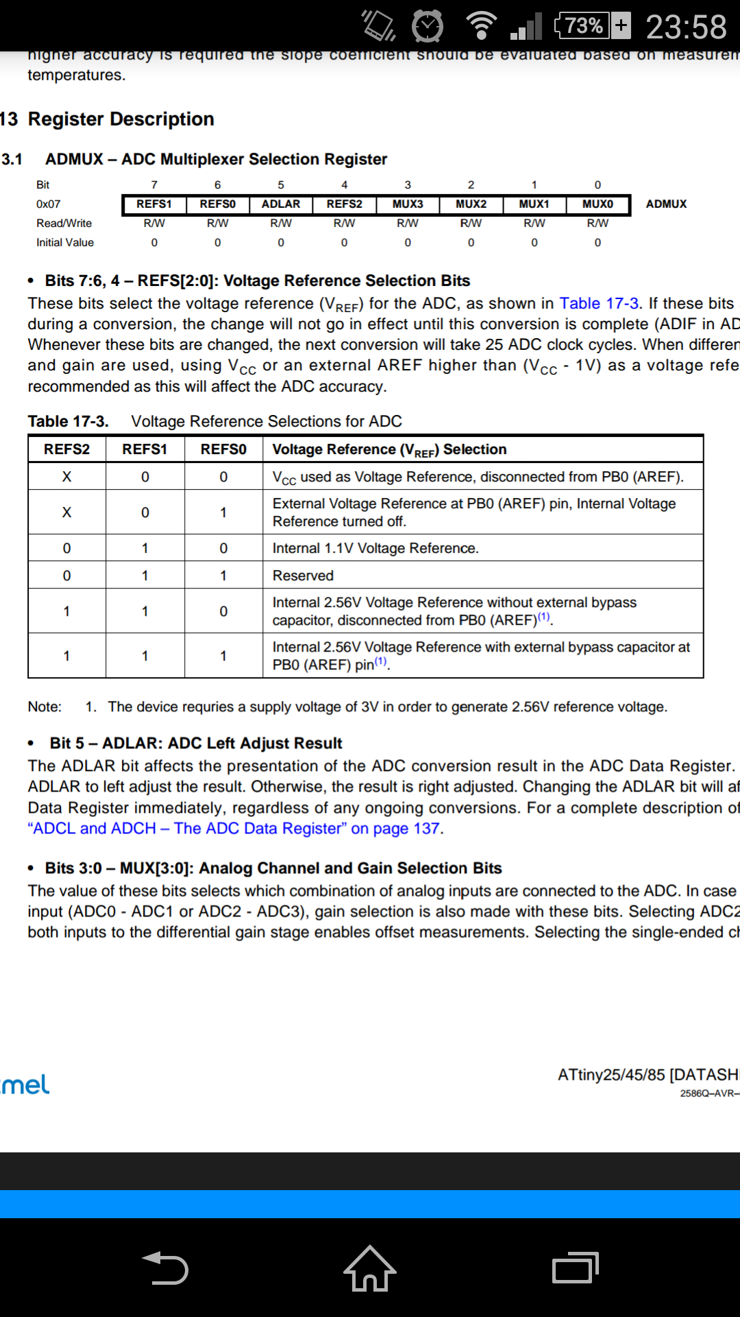

Ich würde gerne mit dem attiny45 die Raum Helligkeit auswerten. Stelle
ich das admux register so ein das der Controller 1,1v intern als
Referenz nimmt klappt es zwar ich würde aber gerne gegen 5v Referent
messen. Hat der Controller auch intern 5v als Referenz oder nur über
aref? Lieber wäre es mir wenn es intern geht
Mfg

Und 134: REFS1:0 00

Ja das habe ich im Datenblatt schon gefunden. Die frage ist was ist mit
pb0? Da steht disconnected from pb0?  Was bedeutet das für mich? Darf an
pb0 nix angeschlossen sein? Würde den gerne als Ausgang nutzen.
von xyz_steffan (Gast)
Nach dem Datenblatt habe ich bereits meinen adc in freerunning Mode
versetzt und mit einem prescaler von 128.
Bislang lief es auf 1,1v interne Referenz ich würde aber gerne auf
intern 5v also die erste Zeile aus der Tabelle. Was bedeutet das für
mich für die Verdrahtung?

auch ausm Datenblatt:
• AREF: External Analog Reference for ADC. Pullup and ou
tput driver are disabled
on PB0 when the pin is used
as an external reference or Internal Voltage Reference with external
capacitor at the AREF pin.
(Seite 62 - alternate pinfunctions)
An AREF kannst du noch eine Spannung anlegen.
Wenn du deinen Controller mit 5V betreibst, kannst du aber auch VCC als
Referenz schalten.
Dass sie minimal ist. Du brauchst keine externe Leitung.
AREF ist gar nicht beschaltet, weswegen du PB0 auch als Portpin
verwenden kannst.
Ok das hat dann meine frage direkt beantwortet. Danke.
