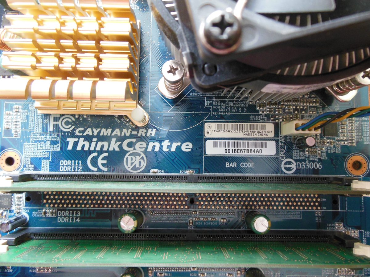

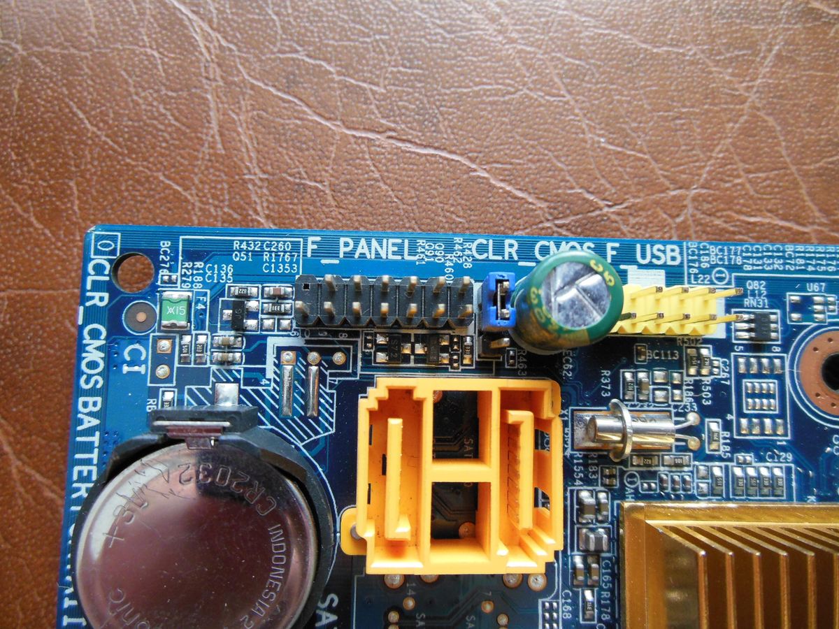

Für ein Mainboard von IBM/Lenovo (Bild 01) benötige ich die Pinbelegung
für das Front-Panel. Dieser "Header" hat 13 Pins (Bild 02).
Leider finde ich zu diesem Mainboard auch nach längerem Suchen keine
Anleitung oder gar eine spezifische Pinbelegung, auch nicht über die
IBM/Lenovo-Seite.

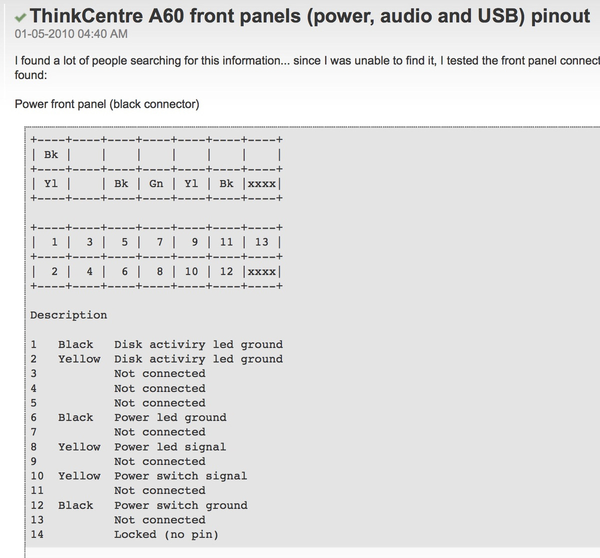

Beim Googeln konnte ich lediglich eine 'freie' Belegung finden (Bild
03), bin mir aber nicht sicher, ob diese "standardisiert" ist und auch
für dieses ältere Mainboard gilt. Für einen kurzen Hinweis wäre ich sehr
dankbar.
Dann noch eine Frage: Sofern ich mir selbst zwei Taster und LEDs für
diesen Anschluss zusammenstellen möchte, benötigen die LEDs jeweils
einen Vorwiderstand oder ist der bereits auf dem Mainboard verbaut?

ich wollte mich nochmals melden und kurz bestätigen, dass das von mir
ursprünglich hochgelandene Bild 03 die Front Panel-Pinbelegung für mein
Mainboard (Bild 01) tatsächlich richtig darstellt.
Eine RESET-Funktion scheint es bei diesem Anschluss (Bild 02) allerdings
nicht zu geben (aber dafür kann man ja den PC einfach ausschalten).
Einen Vorwiderstand für den Einsatz eigener LEDs für das Front Panel
benötigt man auch nicht.
