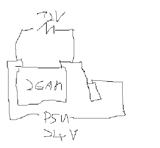

Wir bauen aktuell an einem Robotor. Dieser besitzt aktuell einen 12V
Bleiakku des Types: "GB 12-26 12V 26Ah AGM". An diesem hängt sowohl ein
PC mit einer PSU 12/24V und eine Motorsteuerung.
Das Problem besteht darin, dass die Motorsteuerung sehr viel Strom
benötigt, wenn der Roboter beispielsweise kurzzeitig gegen eine Wand
fährt,  sodass die Spannung (des bisher einzigen) Akkus für einen Moment
unter die benötigten 12V fürs Mainboard-Netzteil (picoPSU-120-WI-25)
fällt und das Mainboard abstürzt.
Wir hatten uns also Überlegt, die PSU mit 24V zu betreiben, indem wir 2
Akkus in Reihe schalten, sodass die Motorsteuerung 12V bekommt und der
PC 24V. (Siehe Bild im Anhang).
Ist dies so realisierbar oder gibt es einen anderen weg?

ja, im Moment wird das Mainboard über ein kleines Netzteil mit 12V von
einem Bleiakku versorgt. Unser Vorhaben ist, falls möglich, die
Spannungsversorgung des Netzteils mit einem zweiten Akku zu verdoppeln
sodass die Spannung, bei starker Beanspruchung durch die Motorsteuerung,
nur noch auf ca. 23.6V (reicht für den Betrieb des Mainboards) abfällt,
aber nicht mehr auf 11.8V. Das Netzteil ist für einen Bereich von 12-25V
ausgelegt, wodurch sich allerdings noch eine zweite Frage ergibt: Was
passiert wenn beide Akkumulatoren voll geladen sind und in
Reihenschaltung sagen wir mal 27V liefern?

Wie schon gesagt: Eine solche Kombination fordert den Ärger nur so
heraus.
Allerdings es geht.
Probleme (u. A.)
a) Keine vernünftige Ausgangsspannung (0V).
b) Wie willst Du zwei verschiedene Akkus laden?
c) Die 24 V - Leistungsmäßig - werden vom Schwächling bestimmt.
d) Wenn es nur um den Sonderfall (Hindernis springt in den Weg und
   Fahrer kann nicht mehr ausweichen; Akkuladung ist nur rudimentär
   überwacht oder Motorstrom zu hoch) könnte ein Schaltregler helfen.
   Allerdings braucht der auch ein paar Volt zum Arbeiten.
u.v.a.m.

Danke für deine Antwort!
> heraus.
Das haben wir befürchtet... ;)
Wie meinen Sie das?
Wir würden die Akkus dann getrennt laden, aus dem Gehäuse rausnehmen
müssen wir sie ja sowieso, da man sie laut Hersteller nicht eingebaut
laden sollte.
Ja? Das wusste ich nicht. Ist in unserem Fall aber auch nicht wichtig,
da uns die Spannung relativ egal ist solange sie trotzt höchster
Beanspruchung bei >12V liegt.
Das Problem, dass das Mainboard ab einer gewissen Akkuladung abstürzt,
führt auch dazu, dass wir die volle Kapazität des großen Akkus nicht
annähern ausnutzen können. Ständige Abstürze sind somit nicht unsere
einzige Sorge.
Wie würde so eine Schaltung mit einem Schaltregler beispielsweise
aussehen? Welcher wäre da geeignet?

d) Schaltregler können eine vorhandene Spannung vergrößern,
   verkleinern oder in beiden Richtungen (SEPIC-Wandler) befummeln.
a) Eine Ausgangsspannung von 0 V, am Rechner (kleines 12V Akkuchen),
   liegt bezogen auf den Motor (großer Akku) auf 12 V. Hat man gerade
   kein DVM zur Hand, kann man dies auch gelegentlich riechen.

von Marek W. (ma_wa)
Cooles Projekt!
Akkus so zu betreibe wie du es vorschlägst ist aufgrund der
asymmetrischen Belastung KEINE gute Idee. Derartiges macht man auch im
KFZ-Bereich z.B. bei den Funkgeräten bei der Feuerwehr. Diese werden
einfach im LKW-Fahrgestell über nur eine Batterie (Akku) betrieben und
zwar über die, die auch den Massebezug zum Fahrzeug herstellt.
Funktioniert, ist aber nicht sehr gut, denn es sorgt für einen
ungleichen Ladungszustand und eine Batterie wird mit der Zeit
verschlammen. Spielt dort aber eine eher untergeordnete Rolle, da diese
Fahrzeuge meistens nur am Ladegerät hängen und nur selten benutzt
werden. Daher müssen dort eh die Akkus nach drei Jahren getauscht
werden. Heutzutage geht man aber auch hier dazu über, Konverter oder 24V
Geräte zu verwenden.
Ich würde folgenden Vorschlagen:
1.) Eine zuverlässige Stromversorgung ist die Basis eines jeden Systems.
Stromversorgungen die instabil oder auf Kante genäht wurden, gefährden
die Schaltung und das Projekt. Daher, stellt die Basis auf 24V mit 2x12V
oder 1x24V um.
2.) Danach stellt ihr den Aktoren (Motor, Ventile, ...) über eine
getaktete Stromversorgung die benötigten 12V zur Verfügung. Schaltungen
und Schaltregel dafür gibt es genügend, das ganze ist auch keine
Raketentechnologie. Notfalls halt entsprechende Regler kaufen:
http://www.amazon.de/DC-DC-Wandler-einstellbar-Spannungswandler-Converter-Blau-1/dp/B00HV4EPG8/ref=pd_sim_ce_1?ie=UTF8&refRID=02Q081GZF35VG3D8BSY5
Oder als Gerät zum Schrauben oder den KFZ-Einbau:
http://www.amazon.de/HQ-Gleichspannungswandler-24V-Auf-12V/dp/B001806QNG/ref=pd_sim_ce_2?ie=UTF8&refRID=02Q081GZF35VG3D8BSY5
3.) Auch dem Rechner einen eigenen 12V-Wandler spendieren.
Achte auch darauf Schaltregler und keine Linearregler zu nehmen, denn
dann kannst du die Akkus auf 24V mit ca. 12-15Ah auslegen ohne einen
großen Verlust der Energiemenge dabei zu haben. Ergo wird diese Lösung
dann auch leichter als deine Lösung mit 2x 12V 26Ah und von der Funktion
und Handhabbarkeit stabiler, da du den Aktoren über einen weiten
Funktionsbereich die gleiche Spannung zur Verfügung stellst.
Viel Spass noch am Gerät!

von MarcusW (Teammitglied) (Gast)
@ Marek Walther (ma_wa)
Wow, vielen Dank für diesen sehr ausführlichen Post, das hilft uns schon
weiter.. Nun haben wir leider das Problem eine begrenzten Budgets. Eine
Beschaffung des von dir erstgenannten Spannungswandlers wäre zwar kein
Problem, unsere Akkus allerdings zu ersetzen fällt da schon eher ins
Gewicht. Wäre es alternativ auch möglich den Spannungswandler auf der
Seite des Mainboards einzusetzen, sodass wir diesen nutzen um die
Stromversorgung des Mainboards zu stabilisieren? Dann könnten wir den
Bleiakku doch theoretisch bis 11.7V entladen und das Mainboard dank des
DC-DC-Wandlers weiter mit >12V betreiben, oder? Ein Betreiben der
Motorsteuerung mit bis zu 11.7V sollte in unserem Fall kein Problem
darstellen, auch wenn es nicht umbedingt zur stabilen Steuerung
beiträgt.

von senke (Gast)
Wieviel Strom(A) benötigt denn die Pico im Normalbetrieb?
Wie lange dauern denn die Blockadeereignisse?
Vielleicht reicht es ja aus, dessen Versorgung durch eine Diode von den
Akkus abzukoppeln und mit einem zusätzlichen Elko zu puffern?
@ senke
Wir reden hier von bis zu 6A (laut Datenblatt der CPU), genauere Werte
haben wir leider noch nicht, diese kennen wir erst wenn wir nächste
Woche ein paar Messungen durchgeführt haben.

als ausgegeben werden soll. Daher geht das einfache abgreifen mit diesen
nicht.
Als Akku sollten diese geeignet sein:
http://www.amazon.de/Batterie-Elektrofahrrad-E-Bike-Scooter-Rollstuhl/dp/B007JD5SXA/ref=pd_sim_sbs_ce_4?ie=UTF8&refRID=144C4QNFWSA2R39FZPVC
Zwei Stück ergibt 24V bei 12Ah also fast 290Wh speicherbare Energie. Wer
möchte darf das gerne in Joule umrechnen. ;)
Mit einem Gesamtgewicht von ca. 8,5Kg sollten die nicht schwerer sein
als euer 12V 26AH Akku.
Für deine zweite Idee mit einer Spannungserhöhung der Eingangsspannung
wäre ein Stepup Wandler notwendig:
http://www.amazon.de/Spannung-10-32v-Converter-Step-Up-Adjustable-Blau-1/dp/B00HV43UOG/ref=pd_sim_ce_2?ie=UTF8&refRID=18YTPGPYFF881XTPYTYC
Dieser benötigt aber mindestens 10V. Daher ist es schwer vorherzusagen,
wie sich die Lastspitzen der Aktoren auswirken werden. Eventuell noch
eine L/C Kombination zum Entkoppeln der Eingangsspannung verwenden.
Als schneller Versuch sicherlich ganz brauchbar, wird aber auch noch
einige Tücken mit sich bringen. Die Spannung für die Rechner würde ich
dann auf 20V-24V einstellen und ggf. einen weiteren Elko zur Entkopplung
mit einschleifen.
Ok, nochmals vielen Dank für deine Hilfe!
Wir werden es dann vermutlich mal mit dem step-up-spannungswandler
versuchen, das wäre eine günstige Lösung des Problems. Davon, dass die
Spannung des Akkus auf unter 10V fällt gehe ich mal nicht aus, das
wissen wir aber auch erst nach der nächsten Messung.
Mit dem Begriff "L/C Kombination" kann ich leider nicht viel anfangen
und da finde ich direkt auch nicht viel passendes zu, könntest du mich
da bitte aufklären?
Und wie und warum sollten wir noch einen weiteren Kondensator da
reinschalten?
von Amateur (Gast)
Wenn ich davon ausgehe, dass das Laden zweier, verschiedener Akkus nicht
geht, bietet sich folgendes Vorgehen an:
Du verbindest (geladen) beide Akkus am Minuspol.
Den Motorzweig betreibst Du mit dem "großen" Akku.
Den Rechner betreibst Du mit dem "kleinen" Akku.
Vorteil:
a) Kein Ärger mit dem Potential.
b) Macht der "große" gerade Kniebeugen, störts den "kleinen" nicht.
c) Beide Akkus werden (fast) unabhängig.
d) Eine serielle Schnittstelle (0V/5V) behält ihren Pegel bezogen
   auf beide Zweige.
e) Spart eventuell den Hilfs-Step-Up/Down.
Nachteil:
1) Der Kleine hat nur eine Arbeitsspannung von 12V.
2) Die Akkus können sich gegenseitig nicht helfen.
3) An keiner Stelle 24V - kann auch ein Vorteil sein.
4) Zwei unabhängige Kümmerdichdrums (Laden oder ja).
Ausbauen oder Umklemmen der beiden Akkus zum Laden bleibt. Aufgrund des
Unterschiedes auch unumgänglich.
@ Amateur (Gast)
Ja, das wäre auch eine Möglichkeit, allerdings wären wir dann auf die
(eher schlechte) Kapazität des kleinen Akkus angewiesen, das heißt der
ganze Roboter kann nur so lange laufen wie der kleine Akku >12V liefert.
Die Kapazität des großen Akkus würden wir somit ebenfalls nicht
ausnutzen können. (Der kleine Akku ist viel früher leer...)
Wir werden es also vermutlich mit dem Spannungswandler von Marek Walther
(oder einem vergleichbaren) arbeiten. Die 6€ ist uns der Versuch wert...
von Sören W. (waishon_b)
So ich melde mich nach einiger Zeit nochmal mit ein paar Daten:
Sobald die CPU auf 100% läuft haben wir eine Spannung von 11,92V, sobald
man die Räder blockiert sinkt diese auf unter 11,90V, wodurch der
Rechner abstürzt.
Was könnte man ab besten dagegen machen?
Wäre bei sowas ein Spannungswandler oder eine neue PSU besser geeignet,
mit einer Breiteren Spannungsversorgung von 6-24V, bzw funktioniert das
Überhaupt?

von batman (Gast)
Da ist die Batterie evt. ne Nummer zu klein. Die 12V Nennspannung sollte
die im Normalbetrieb schon bringen. Bei 11,5V abwärts kommt schon die
obere Entladeschlußschwelle.
@batmam
Ja im normal Zustand sind es 12,2V. Sobald allerdings Last auf den Akku
wirkt, sinkt dieser auf 11,9V. Unser Computer kann halt nur nicht
kleiner Spannungen. Und einen neuen Akku ist zu teuer.

von nuff (Gast)
Großer Pufferkondensator parallel zum Akku, oder 2 Akkus parallel.
Euer Problem liegt darin, dass der Innenwiderstand des Akkus zu groß
ist. Schaltet ihr 2 parallel, wird sich der Spannungsabfall schonmal
halbieren. Für die schnellen Peaks dann noch ein dicker Kondensator
parallel.
Ihr müsst auch daran denken, dass bei 2 Akkus in Serie der
Innenwiderstand der Akkuverschaltung doppelt so groß wird und daher auch
der Spannungsabfall sich verdoppelt.
