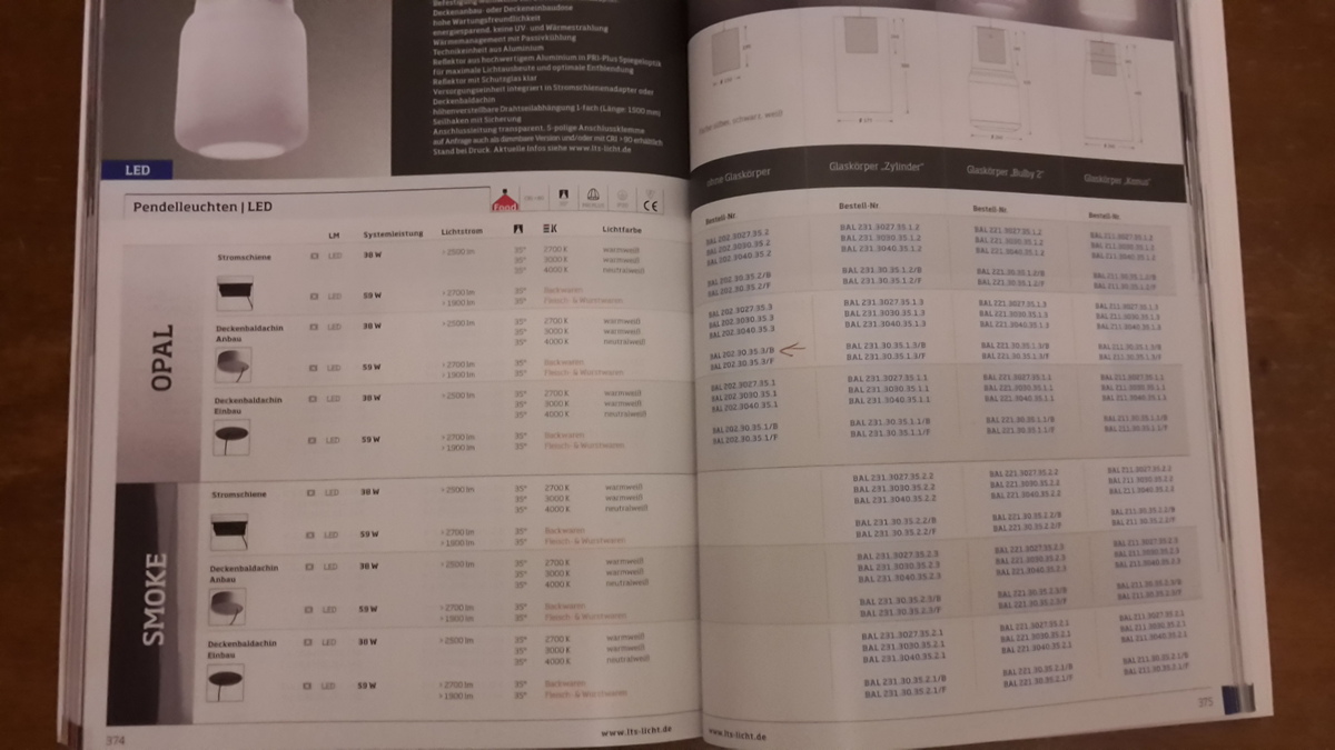

OP #4044949
Wir haben LTS-Leuchten gekauft (BALBOA), - und die liefern (jedenfalls
diese Leuchte) nach meiner Recherche ausschließlich über Großhändler.
Das war ja auch so ein Problem - wenn du verstehst :D
Diese Leuchte wird als fertige LED-Leuchte mit eingebautem Leuchtmittel
und eingebautem EVG verkauft, - quasi anschlussfertig.
Nur wenn man sie dimmen will, erfolgt auf Nachfrage, ein Einbau
offensichtlich dieses EVG von dem wir gerade reden. Wenn nicht gedimmt
werden soll, ist warscheinlich was preiswerteres ohne DALI etc. drin.
Und als Aufpreis für die Dimmbarkeit (also für das EVG) kanem dann 39,00
netto pro Leuchte oben drauf. Als Nachberechnung.
So wie sie geliefert wurde ist sie an den DALI-Anschzlüssen mit 1-10V
beschriftet. ICH habe aber, weil ich DALI-Touch kenne, das ausprobiert,
weil ich paar Drahtschnipsel hatte, - aber keinen 1-10V-Dimmer in der
Nähe.
Ich gehe wenn ich fertige Leuchten kaufe jedenfalls davon aus, dass die
auch fertig programmiert sind, - so sie es denn sein müssen. Jedenfalls
war kein Schribes dazu dass man es programmieren müsste.
Wichtig ist, dass sie heller werden :D So kann man die als
Notbeleuchtung einsetzen, mehr nicht. Licht kommt da so wie sie sind
voll aufgedimmt jedenfalls kaum raus.
Und weil ich nicht weiß ob sie mit der bestehenden Programmierung UND

#4045029
Boes Mensch schrieb:
> Man, war ja auch die falsche! Naja, es ist spät - hier die richtige, aus
> dem aktuellen Katalog:
> BAL.202.30.35.3/B
Hmm, im Online-Blätterkatalog ist sie drinnen, auf der normalen Webseite
nicht. Das ist mir suspekt, weil eigentlich die Webseite den Katalog
ergänzen sollte.
Aber Egal, 2700lm, mit Backwarenfilter. Die Funzel ist superwarmweiss,
dadurch wirkt sie auch nicht so hell. Von daher muss man nochmal schauen
wie das mit dem vergleichsstrahler ausschaut (angenommen der hat 3000K
oder 4000K dann wirkt er deutlich heller beim gleichen Lichtstrom).
Wenn du das aber mit Notlicht vergleichst, dann ist da vielleicht
wirklich was faul. Die Frage nach der Lichtstärke grob mit einfachem
ungeeichten Luxmeter ist beim Backwarenfilter allerdings problematisch.
Also kümmern wir uns mal weiter um die ist-Leistung ;o))
bye uwe

Eben das meine ich, du rechnest mit Watt. Je mehr desto Hell, das trifft
nicht unbedingt zu. Guck nochmal in den Katalog, 3 Zeilen weiter oben,
38W 2500lm, 2700K ohne Backwarenfilter. Diese so wie sie ist mit 59W
(gesamtleistung) betrieben könnte 3600lm bringen, WENN der Unterschied
wirklich im Backwarenfilter liegt. Das ist höchstwahrscheinlich der
Fall, müsste man sich angucken.

Die Frage ist, ob der Parameter "Backwarenfilter" mit Ersatzchip noch
gegeben ist. Ohne diesen wirkt sie kühler und wird wahrscheinlich wieder
2700K haben. Alleine dadurch wirkt sie heller.

400,- Freundschaftspreis? Ich hätte jetzt beim blick in die Preisliste
(habe eben reingeguckt) gesagt das der EK um 200,- ohne MwSt liegen
müsste. Also zumindest die Leuchte lose, ohne Montage etc. und nicht
dimmbar.
Abgesehen davon ist LTS im allgemeinen relativ günstig, 'billig' war das
falsche Wort.
