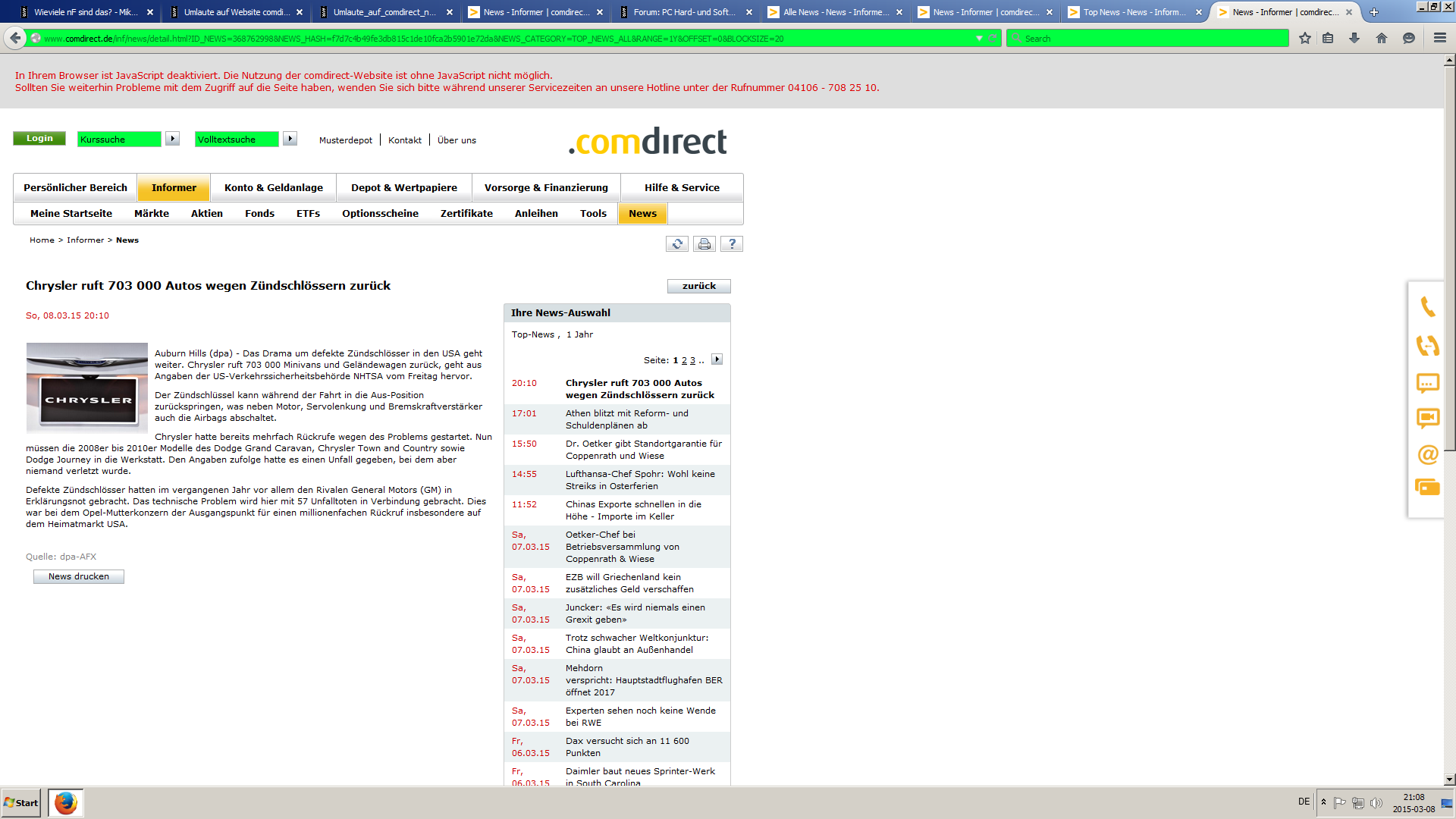

Regelmäßig sehe ich diesen Effekt, und das Problem scheint hier bei mir
zu liegen; und nein, es liegt nicht am abgeschalteten Javascript. Was
läuft da schief, weiß jemand die Lösung?

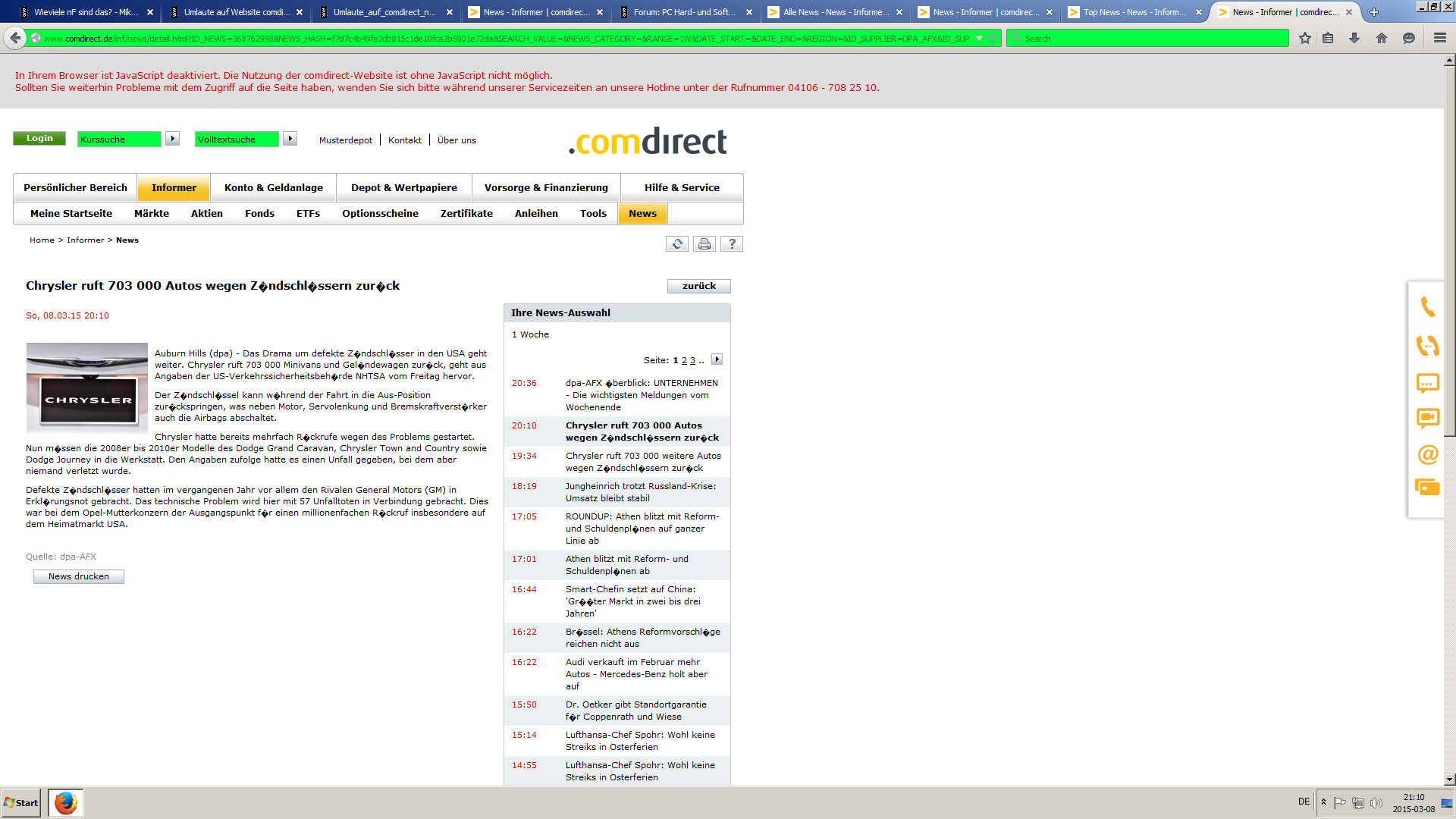

Das Problem liegt nicht bei Dir. Der Server sendet statt der Umlaute in
Übersicht ("Ihre News-Auswahl") die Zeichensequenz 0xef 0xbf 0xbd.
0000b6b0  64 6f 72 74 67 61 72 61  6e 74 69 65 20 66 ef bf  |dortgarantie f..|
0000b6c0  bd 72 20 43 6f 70 70 65  6e 72 61 74 68 20 75 6e  |.r Coppenrath un|
Wenn man die Sequenz als UTF-8 interpretiert (so ist die Seite ja auch
sonst kodiert und deklariert), ist es 'REPLACEMENT CHARACTER' (U+FFFD).
http://en.wikipedia.org/wiki/Specials_%28Unicode_block%29#Replacement_character
Vermutlich wird auf dem Server irgendeine Konvertierung zwischen
verschiedenen Zeichensätzen fehlschlagen, was dazu führt.

Mich irritiert jedoch, dass es alle vier möglichen Kombinationen gibt,
und dies binnen Minuten wechseln kann, wobei ich den Eindruck hatte,
dass es, zumindest manchmal, an einer vorher von mir angewählten anderen
Website liegt. Aber reproduzieren konnte ich es nie.

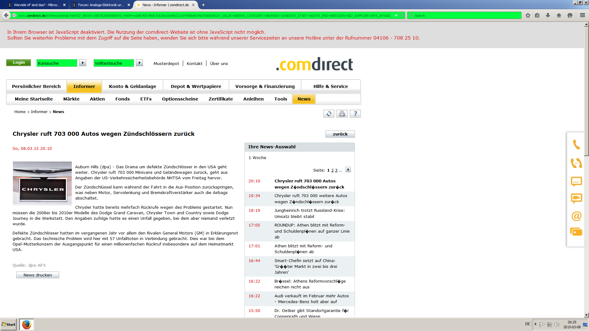

Je nach Last wird das wahrscheinlich von einem anderen Server geliefert
(Load-Balance). Alle sind unterschiedlich kaputt konfiguriert...

Nochmals Danke, Sie hatten Recht. Aus der Antwort von comdirect:
"Die fehlerhafte Anzeige der Umlaute im Informer - Bereich liegt an uns
und nicht an Ihrem Rechner. Wir arbeiten bereits an einer
Wiederherstellung der Funktion und bitten um Geduld."
Ich konnte mir das einfach nicht vorstellen, es vergeht doch kein
Quartal, ohne dass ein neuer Firlefanz eingebaut wird, aber ein so
elementarer Fehler bleibt über Wochen bestehen.
