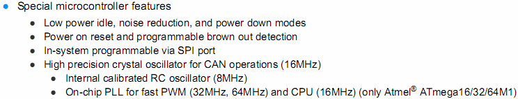

OP #4046164
Meine Anforderungen ist High Speed CAN und da ist der interne RC Takt
anscheinend nicht mehr geeignet.
Bisher habe ich immer den internen Takt verwendet, daher keinerlei
Erfahrungen mit Quarze gemacht aber sehr oft die Fragen im Forum gesehen
das es nicht funktioniert.
Die Musterbeschaltung von Atmel habe ich gesehen, wenn ihr also sagt das
geht Problemlos werde ich darauf zurückgreifen.
Vielleicht kann mir noch kurz jemand welche Kondensatoren zu empfehlen
sind. Werde einen 8 MHz Typen in dem halbhohem 49S Typen nehmen.
genau
Die sind doch so groß. Ich nehme gerne die 7*5 oder 5*3mm SMD-Quarze.
Die sind schön klein, flach und robust.
Wieso nimmst Du nur 8 MHz? Betreibst Du Deinen AVR mit 3.3V?
Kondensatoren: NP0 in 0603 oder 0402; bei meinen Sachen sind das immer
so 12..18 pF.
fchk
OP #4046213
Ich will ihn nur wegen High Speed CAN mit 8 MHz betreiben, ansonsten
würde er mit 1 MHz intern Däumchen drehen bzw. schlafen. Da ich in
Assembler programmiere hatte ich noch keine Probleme mit der
Geschwindigkeit oder das die Ressourcen nicht reichen. Wenns einenn Tiny
mit CAN und 2 KByte Flash gegeben hätte, hätte der mir auch gereicht,
nun ist es eben ein ATMega16M1 geworden und der ist selbst mit 8 MHz
schnell genug. Mit 3,3V Ruhe ich mir noch schwer gerade wenn man mal mit
dem uC nen 0815 FET ansteuern will da tut man sich mit 5V schon schwer.
