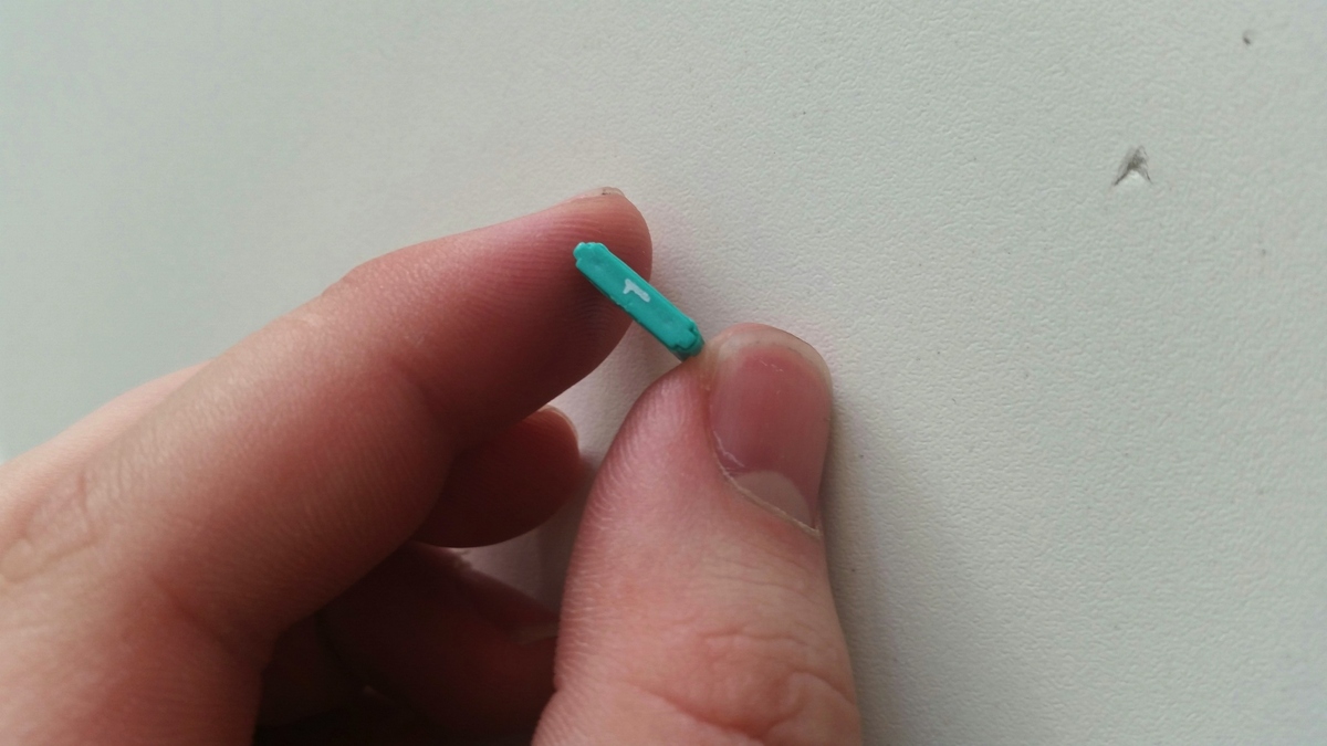

Unbekanntes Bauteil
Gast #4045332
kann mir jmd sagen was das für ein Bauteil ist?
Habe es schon auf Durchgang geprüft weil ich dachte dass es eine
Sicherung sein könnte…
(kein Durchgang)
Danke im voraus

Gast #4045357
Jedoch habe ich diese ausgebaut und war kein Durchgang.
Die die ich im Elektroshop gekauft habe hatte dann auch keinen
Durchgang…
Deswegen war ich mir unsicher
Dann haben sie mir eine kaputte verkauft :(
#4045366
Seltsam.
Kannst du das Teil mal öffnen?
Wo ist es eingebaut?
Daraus kann man dann evtl. auf die Funktion schliessen.

Gast #4045885
nein folgendes…
-ich dachte zuerst es wäre ne Sicherung
-dann hat mir mein Chef zwei von nem Geschäft mitgebracht
-ich Kann es nicht wissen weil mir sie mein Chef mitgebracht hat
-die habe ich gleich durchgemossen weil ich die bei nem Kunden montieren
muss
leider waren sie schon kaputt
-bin seit dem ausbau nicht mehr beim Kunden gewesen (folglich kann ich
sie nicht zerstört haben)
sie ist in ner Wohnung für die Tür- und Videosprechanlagen von Terraneo
342510 verbaut
habe das grüne teil gerade geöffnet und es befindet sich ein 0,8MOhm
Wid. darin
