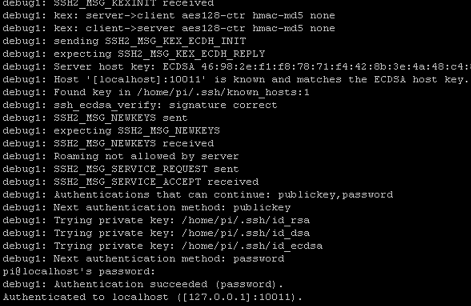

OP #4062035
Hallo Bernd,
Danke, aber ich habe mich für ssh mit automatischem Login entschieden.
Ich habe mal mit ssh -v ...  den log anzeigen lassen.
Kann man jetzt evtl. mehr etwaige Probleme sagen, die dazu führen, dass
der Auto-Login nicht funktioniert?
Wie auch zu sehen ist, manuelles einloggen funktioniert. Ich glaube,
dass es evtl. an irgendwelchen Berechtigungen liegt.
im File authorized_keys liegt auch ein key mit
ssh -ras <ganzlange>textfolge ab (nur dieser eine)
Aber nach wie vor ist nur manuelles einloggen möglich
Gruß Dan

OP #4064045
Bin ein wenig weitergekommen.
Ich kann mich nur in Richtung Gateway Pi ohne Passwort autmatisch
einloggen. In Richtung Remote Pi geht das nicht.
Kann man das gleiche einfach auch in die andere Richtung machen?
Gruß Dan

in diese Falle bin ich auch getappt.
Wichtig ist, dass derselbe User, der den Tunnel startet (bei mir ist das
"pi") auch den ssh Schlüssel erzeugen und aufs Gateway übertragen muss.
Hat der User Pi den Schlüssel erzeugt, muss der User Pi auch den Tunnel
starten. Wenn du dann die Crontab zum automatischen Start nach Reboot
verwendest, dann muss es die Crontab vom User Pi sein. Diese
erzeugst/editierst du indem du dich als "pi" enloggst und dann crontab
-e eingibst.
Wenn du die Crontab als Superuser mit "sudo crontab -e" anlegst, dann
versucht der User "root" den Tunnel zu starten. Das schlägt fehl, es sei
denn, du hast vorhern den Schlüssel mit "sudo ssh-keygen" erzeugt und
mit "sudo ssh-copy-id" übertragen.
Chris

OP #4066060
Hallo Chris,
Habe gestern wieder ein paar dummie Fehler bzgl. den Berechtigungen (wie
du gesagt hast) behoben.
Damit ist für mich das Thema abgeschlossen, funktioniert alles wie
vorgegeben.
