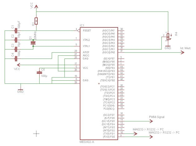

von Tobi (Gast)
Hab gleich eine Nachtrag.
Ich hatte als Referenzspannung bei der AD-Wandlung intern auf AVCC
zugegriffen. Wenn ich jetzt auf die exteren Refernzspannung AREF wechsel
und von AVCC nach AREF eine Brücke lege stecke und den Code ändere läuft
die Regelung auch bei 20MHz wie gewollt.
Scheint das Problem gelöst zu sein, aber warum??
Kann mir das nicht erklären, hat jemand eine Idee?

Wie sieht die Schaltung und das Layout aus?

von Pete K. (pete77)
Abblockkondensatoren?
von Tobi (Gast)
Hier mal der Schaltplan. EAGLE hatte den 1284 als Layout nicht. Ist aber
kompatibel zum Atmega 32
von Tobi (Gast)
Jetzt mit Anhang
von Arduinoquäler (Gast)
Ein sogenannter NullSchaltplan. Analog zur NullDevice ....
Tobi schrieb:
> Jetzt mit Anhang
Ah jetzt ja.
--> keine Keramischen Abblock-Cs an allen Vcc Pins !
Schwerer Fehler.
von MWS (Gast)
Tobi schrieb:
> berechnen, da komm ich auf 50 kHz.
Die Aufrufrate der ISR ist ClkIO / (Prescaler * (OCR + 1)).

von Dietrich L. (dietrichl)
- man sieht nicht, welche Kreuzungen verbunden sind => da fehlen die
Punkte!
- 100µF ist vermutlich falsch? => 100nF Keramik!
- jedes VCC-GND-Pärchen braucht einen eigenen C
- wie ist das Layout? => die Cs müssen sehr nah an µC sein, der GND muss
'solide' sein, d.h. wenig 'zerrupft'.
Gruß Dietrich
Der Elko kann zwar Ladung speichern, aber schnelle Spannungseinbrüche
von Prozessor-Stromschwankungen puffern/abblocken sicherlich nicht.

von Tobi (Gast)
> Punkte!
Sind natürlich 100 nF.
Wie erkenne ich welche vcc-gnd zusammen gehören.
Kondensatoren sind dierekt am Mikrocontroller. Die gnd-leitungen sind
alle möglichst kurz, soweit das auf einem Steckbrett möglich ist.
Es gehört alles zusammen. Alle 5V gehören nah zusammen, und
alle GND Pins gehören nah zusammen. Und nah dazwischen die
Abblock-Cs.
Nackter Prozessor auf Steckbrett ist schon mal verdächtig.
Am Besten zu zeigst (in bewährter Salami-Taktik) jetzt auch mal
deinen Breadboard-Aufbau.
du machst doch den Plan also legst du fest welche VCC und welche GND
zusammen gehören, es ist DEINE Schaltung, wobei alle GND zusammen
gehören (selten AGND noch mal extra geführt wird) und AVCC evt.
fremdversorgt wird oder an VCC geklemmt, aber das entscheidest doch du
als Planer.
Nachdem es hier urplötzlich sooooo still geworden ist
funktioniert offensichtlich alles, oder der Prozessor
funktioniert nicht richtig, ist an allem schuld:
- der Steckbrett Aufbau ist sicherlich von höchster Güte und
übertrifft alles was sonst in aufwendiger Kleinarbei hand-
geroutet auf gedruckte Schaltungen gebracht wird.
- die 100uF Kondensatoren im Schaltplan sind gaaaaaaaanz
sicher in Wirklichkeit sehr gute 100nF Kondensatoren.
Ich schwör! Doppelschwör!
- die Lastkapazitäten am Quarz sind sicherlich päpstlicher
als der Papst vorschreibt verdrahtet.
Und das alles selbstverständlich auf dem Steckbrett wo alleine
der Mega1284 im DIL Gehäuse eine räumliche Ausbreitung von
52mm x 16 mm einnimmt was der Verbindung der einzelnen Power-
Pins auf jedem Fall nur förderlich ist. Ganz zu schweigen von
den Abblock Kondensatoren die ja innigst mit den Power Pins
verbunden sind.
Deswegen brauchen wir uns den Steckbrett-Aufbau auch gar nicht
erst anschauen.

von Tobi (Gast)
Vielleicht muss man ja auch Geld für sein Hobby verdienen und kann nicht
immer hier folgen.
Hab jetzt noch ein bischen was ausprobiert und es klappt jetzt wieder.
Ich habe folgendes geändert:
- Alle Deklarationen aus den ISR raus
- Abtastfreqeunz nach unten geschraubt, sodass sich der µC nicht selbst
einholt
- Regleralgorithmus in die main gepackt
Am Aufbau auf dem Steckbrett hab ich nichts verändert.
Das steht allerdings in einem gewissen Widerspruch zu der
Aussage dass bei 1 MHz alles funktioniert hat .....
von Tobi (Gast)
So im Nachhinein, denke ich das es da auch schon nicht funktioniert hat.
Blos es hat sich nicht so gezeigt.
Da hat schon die Abtastzeit des Reglers nicht gepasst. Da bei 1MHz das
gleiche Problem mit der Rechenzeit auftritte wie bei 20MHz.
Hat halt blos irgendwie nicht den Reset bei 1MHz durchgeführt.
Problem erfolgreich vertrieben. Auch wenn mir der Weg noch nicht zu
hundert Prozent klar ist.
