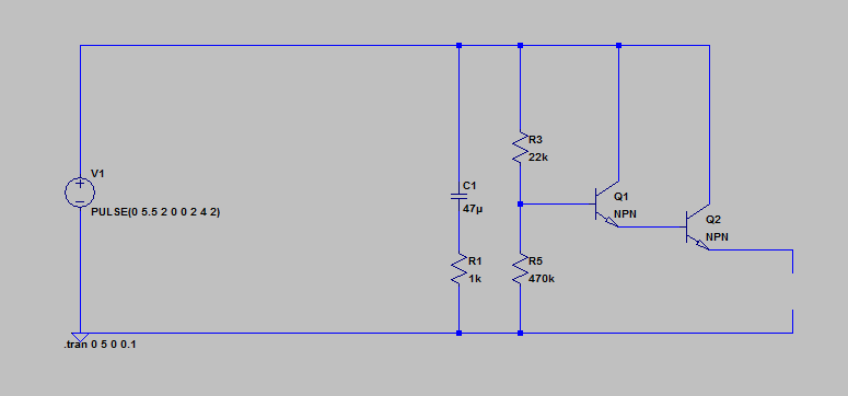

Allerdings habe ich momentan für ein Hobbyprojekt eine Aufgabenstellung,
die ich analog bewältigen muss:
Ein µC soll per Batterie betrieben werden. Wenn ein Taster gedrückt
wird, soll das Ding anspringen und auch weiterlaufen und sich dann nach
getaner Arbeit selbständig vom Saft nehmen.
Meine Idee, das zu lösen ist folgende: Der Taster liegt an der Basis
einer Darlingtonschaltung. Die Versorgungsspannung des Mikrocontrollers
wird am Emitter des Transistors abgegriffen.
Parallel zum Taster wird die Basis auch von einem Ausgang des µC
versorgt, sobald der Bootvorgang abgeschlossen ist.
Damit der Taster nicht während des ganzen Bootvorgangs gedrückt bleiben
muss, habe ich parallel nun noch einen Kondensator mit niedrigem
Serienwiderstand gelegt. Gedanke war, dass beim Einschalten die
Zeitkonstante niedrig ist, der C also sofort geladen ist, aber sich beim
Abschalten langsam über die Basis entlädt (tau >= 1s), so dass die NPNs
durchlassen, bis die Setup-Routine beendet ist und das Board sich selbst
am Leben halten kann.

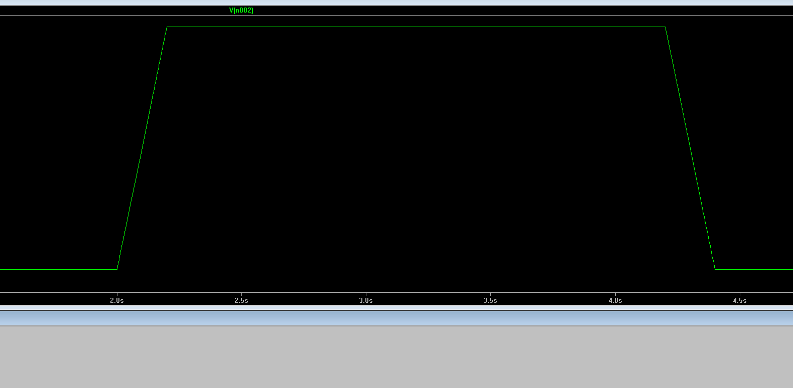

Das Schaltbild anbei soll das Entladeverhalten beschreiben, die
Spannungsquelle soll hierbei einen Schalter simulieren (Ich bekomme bei
LTSpice einfach keinen Schalter hin). Allerdings habe ich das Gefühl,
der Kondensator tut überhaupt nichts - siehe Spannungsverlauf der
Basisspannung. Nach meinem Verständnis müsste bei ~4.3s die Spannung mit
einer Zeitkonstante von etwa 1s abklingen, oder nicht?
Darüber hinaus würde mich interessieren, ob meine Schaltung anhand
meiner Beschreibung überhaupt Sinn macht, oder ob ich irgendwo einen
riesigen Denkfehler habe und das gar nicht funktioniert, wie ich mir das
vorstelle.

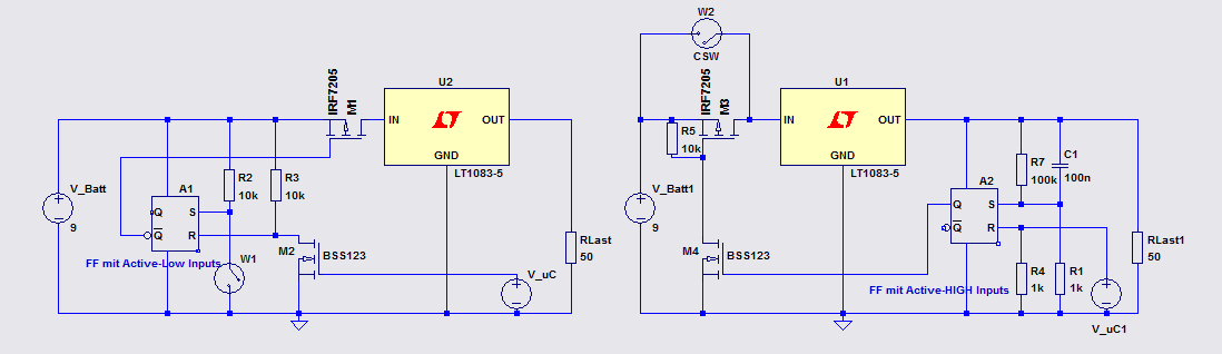

Du willst quasi den µC mit Taster einschalten, und der soll sich selber
nach getaner Arbeit abschalten?
Soweit richtig?
Dann wäre ein RS-Flipflop was:
Auf den "Set" - Eingang schaltet dein Taster was drauf, "Reset" bedient
der µC.
Das Flipflop bleibt an, nachdem es mal ein "1" auf "Set" gesehen hat.
Ein "1" auf Reset, bewirkt dass es ausgeht.
Das kann man auch mit Transistoren aufbauen - vorzugsweise mit MOSFET,
weil kein Strom fließen soll. Flipflop ist schon mal gutes Futter für
Google. "Selbsthaltung" auch.

> wird die Basis auch von einem Ausgang des µC versorgt
Der uC kann doch nicht mehr Spannung liefern als am Emitter von Q2
anliegt - wie soll damit die Basis von Q1 aufgesteuert werden?
> Damit der Taster nicht während des ganzen Bootvorgangs gedrückt bleiben muss
Wie lange dauert dieser?

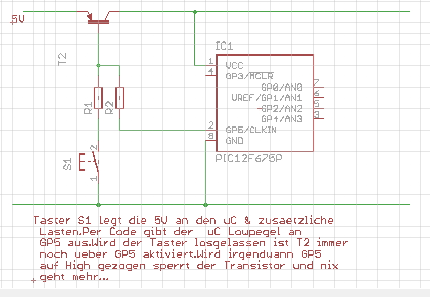

von Toxic (Gast)
Siehe Anhang - sollte vom Prinzip her deinen Wuenschen entsprechen

von WehOhWeh (Gast)
Ich bin nicht sicher, ob das gescheit funktioniert. Das hängt von den
Ports ab. Die haben oft Dioden gegen die Versorgung.
D.h. da ist noch eine Diode vom PIN in zu VCC in Flussrichtung drin. Ist
der µC versorgt, stören sie nicht.
Wenn die VCC aber nicht da sind, fließt da ein Strom und der µC wird
über den Transistor zugeschaltet. Oder halb zugeschaltet, und es dämmert
in einem undefinierten Zustand vor sich hin.
Es kann sein, dass einige Ports, z.B. die 5V-toleranten Pins das nicht
haben. Das stände im Datenblatt.
Aber niemand hindert einem daran, den PNP mit dem Flipflop zu schalten.
von Toxic (Gast)
Das stimmt allerdings.
Es ist daher besser R2 als Basiswiderstand fuer einen weiteren
Transistor zu benutzen,dessen CE-Strecke parallel zum Taster beschaltet
wird.In dem Fall muss GP5 statt Lowpegel einen Highpegel ausgeben.
So sollte es dann eigentlich gehen - wenn ich nicht noch einen weiteren
Denkfehler eingebaut habe.....

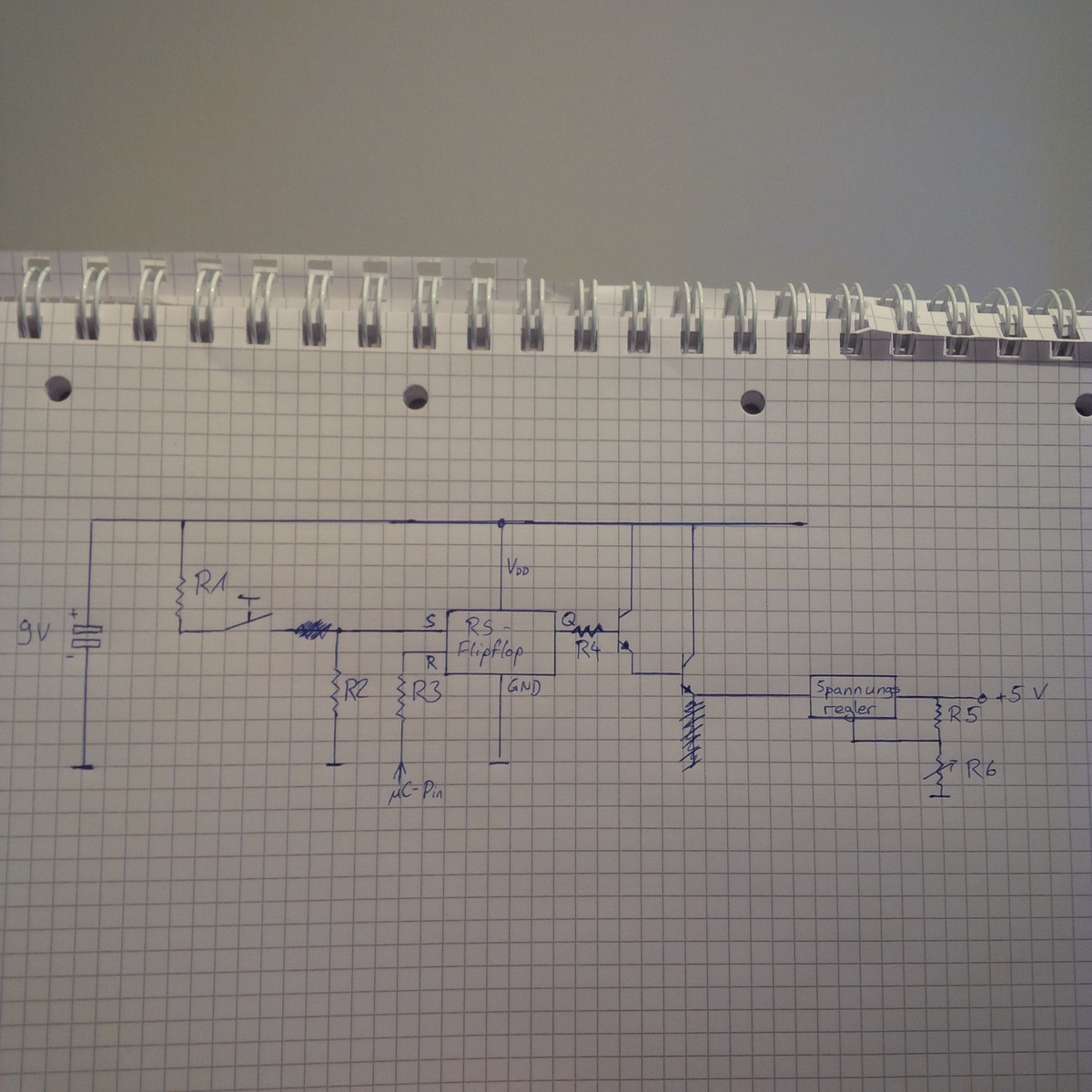

von Adrian Bergmann (Gast)
Vielen Dank für die Antworten! Irgendwie versteh ich immer weniger...
Ich habe auf der RS-FF-Basis mal meine Schaltung geändert. Würde meine
Skizze hier funktionieren?
Und wenn ja, sieht jemand auf Anhieb, ob und wenn ja für welche
Widerstände vor dem Spannungsregler Mindest/Maximalwerte eingehalten
werden müssen?
Den Pulldown R2 schön groß, genauso wie R4, der den Basisstrom begrenzt
- ansonsten sind die Dimensionen relativ egal, oder?
von HildeK (Gast)
Adrian Bergmann schrieb:
> Würde meine
Wahrscheinlich nicht, denn das FF wird mit 9V versorgt und der µC mit
5V. Das reicht dann kein zuverlässiges HIGH am FF-Reset und du musst
damit rechnen, dass das FF dann dauernd geresettet ist bzw. nicht
geresettet werden kann (je nach Aktivpegel für Reset).
Den Basisstrom braucht man beim Emitterfolger nicht zu begrenzen.
Brauchst du überhaupt eine Darlingtonschaltung als Emitterfolger?
Benötigt dein µC viel mehr als 100mA? Außerdem ist dabei der Drop schon
so groß, dass dein nachfolgender 5V-Regler nur bei frischer Batterie
noch volle Ausgangsspannung liefern kann.
> muss,
Was für einen Rechner willst du damit starten? Ich dachte, das ist ein
µC? Da dauert doch der Startvorgang maximal ein paar hundert
Mikrosekunden, allerhöchsten 10ms wenn man warten will, bis z.B. ein
Quarz sicher angeschwungen hat. Das kannst du doch mit dem Taster
manuell kaum unterbieten. Oder soll da Windows, Linux drauf laufen?
Ein FF kannst du dir auch sparen, denn das ist letztendlich schon im µC
vorhanden. Du setzt als erstes den Pin zur Selbsthaltung und wenn du mit
dem Programm fertig bist, dann setzt du den wieder auf Null.
Dazu braucht man zwei Transistoren, einen pnp und einen npn sowie etwas
Hühnerfutter. Oder zwei kleine Fets, einen nMOS und einen pMOS.
Ich hatte ja oben schon Hinweise für ein Beispiel angegeben. Zur
Vereinfachung hänge ich dir das aber nochmals an. Es dreht sich um T1
und T3. T2 brauchst du nicht, der ist in dem Projekt nur zum Neustart
gedacht, ohne dass man auf die Unterbrechung warten muss. Da schließt
man den Taster direkt an GND an.
Hier z.B. ist das Beispiel in einem Beitrag verlinkt worden:
http://www.mikrocontroller.net/attachment/65454/schematic.png

von DevilElec (Gast)
warum so kompliziert?
ein Taster, 2 Widerstände, ein low voltage P-Channel Mosfet. Fertig.
Mit Taster schaltet man den Mosfet durch, der µC schaltet sich ein,
gleich am Anfang im Code schaltet er einen Pin, damit der Mosfet an
bleibt. Ab läßt man den Taster los. Dann macht der µC sein Ding und wenn
er fertig ist, schaltet er den Pin vom Mosfet wieder um. Damit ist alles
aus.
von HildeK (Gast)
> aus.
So, wie du es schreibst, funktioniert das nicht!
- der pMOSFET braucht dann die Batteriespannung am Gate, um
abzuschalten. Wenn der µC aus ist, kann er keine 9V liefern sondern nur
0V und wenn er eingeschaltet ist, dann kann er max. 5V liefern, also gar
nicht ausschalten.

Naja, es sind doch nur die beiden Transistoren T1 und T3 - ob als
bipolar oder FET ist zunächst egal. Lass für die Überlegung die
Kondensatoren und die LED (überbrücken) weg, der Taster wird statt an T2
direkt an GND angeschlossen. Die Zeichnung zeigt ja den ganzen
Transistortester. Dort werden die 9V auf den 5V-Regler durch T3
geschaltet, die Widerstände R11/R12 dienen nur der
Batteriespannungsmessung: weglassen!
Im Anhang mal zwei Varianten mit FF. Ungetestet!

von HildeK (Gast)
> würde ich die gerne gegen 327/337er mit 1A Icmax ersetzen. Die haben
> eine Ube von immerhin 1.3V, womit ich aber immer noch über den 7V bin,
> die mein LM317-Regler mindestens braucht. Kann ich damit rechnen, dass
> damit über den größten Teil der Batterielebensdauer meine 5V stabil
> bleiben?
UBE spielt doch keine Rolle, höchstens UCEsat. Wenn du genügend
Basisstrom lieferst (hfe mit max. 20..30 ansetzen), dann verlierst du
auch nur 200...300mV. Ich hatte dir deshalb einen pMOSFET empfohlen, da
fallen im EIN-Zustand nur ein paar mV ab. Also einfach den BC557 durch
einen pMOS ersetzen.
> Wenn ich IC-Datenblätter für NAND Gatter durchforste, geben die eine
> konstante Stromaufnahme von mehreren mA an.
Da scheinst du an der falschen Stelle nachzuschauen. Z.B. der CD4011
(kann man den überhaupt noch beschaffen?) hat bei 10V eine typische
Stromaufnahme von 0,01µA im Ruhezustand. Mit dem 4011 kannst du sogar
zwei RS-FF aufbauen, mit Active-Low-Bedienung. Stichwort NAND-FF.
http://pdf.datasheetcatalog.com/datasheets/208/108647_DS.pdf
