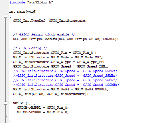

bin gerade mit den Umstieg von AVR zu STM32 beschäftigt und habe als
ersten Versuch einen PIN getoggelt. Bei dem Versuch den GPIO-Takt
mittels GPIO_InitStructure.GPIO_Speed = GPIO_Speed_....; zu steuern
ändert sich jedoch dessen Geschwindigkeit nicht, sondern bleibt konstant
bei 1/400ns = 2,5MHz.
Es wäre super, wenn mir jemand erklären kann was der Fehler ist.(Code->
GPIO.PNG)
Danke für die Antworten!
Florian

Du veränderst die Flankensteilheit mit dieser Einstellung. Die
Frequenzangaben geben nur einen Hinweis bei welcher Frequenz du welche
Einstellung brauchst.

Ist das so zu verstehen ..hier ein Auszug aus den Datenblatt des
stm32f4xx:
Bits 2y:2y+1 OSPEEDRy[1:0]: Port x configuration bits (y = 0..15)
These bits are written by software to configure the I/O output speed.
00: 2 MHz Low speed
01: 25 MHz Medium speed
10: 50 MHz Fast speed
11: 100 MHz High speed on 30 pF (80 MHz Output max speed on 15 pF)
